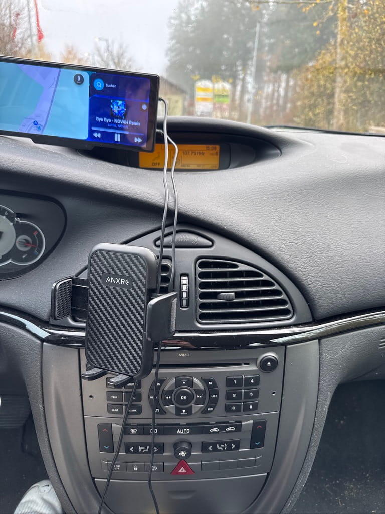

Was habt ihr für Möglichkeiten/Varianten als Ideen bzw. selber umgesetzt bei so einem älteren Modell bezüglich Carplay/Bluetooth und die generelle Audiowiedergabe mit dem Handy?
Da ich mit einem FM Transmitter nur Störgeräusche habe, aber starke Störgeräusche die das Hörerlebnis ungenießbar machen.
Und da das Radio schon alt ist, hat es natrlich kein AUX/Bluetooth oder andere Verbindungsmöglichkeiten und da ein FM Transmitter auch Problematisch ist, bin ich etwas Ratlos...
