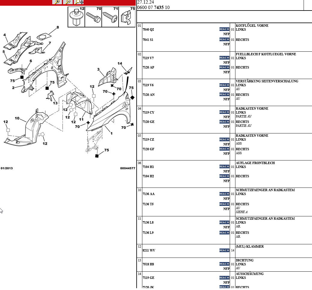

So sieht das aus:

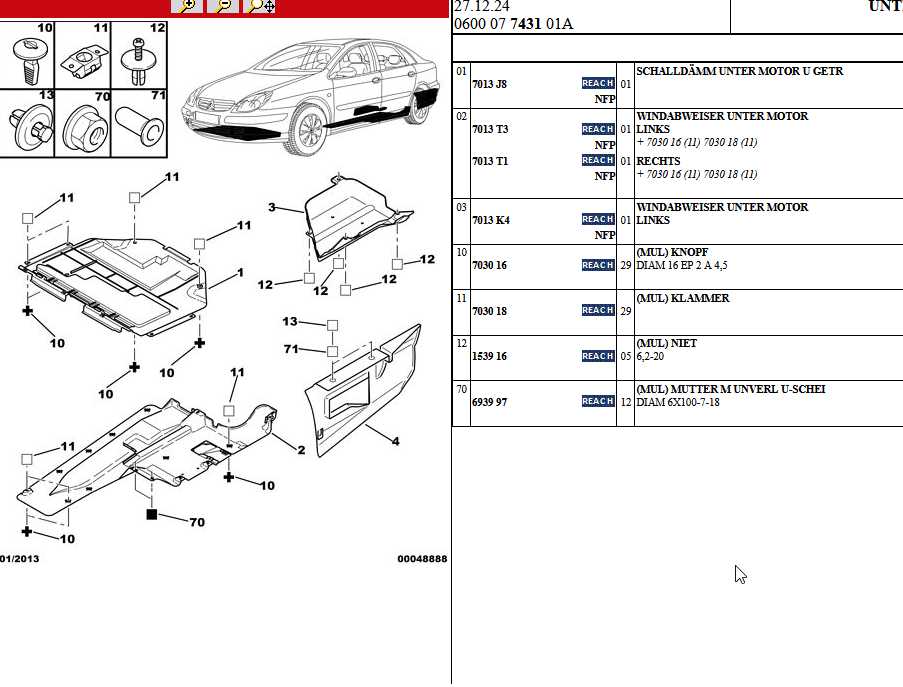

Und so:
Teil 1 auf dem ersten Bild und Teil 2 auf dem zweiten Bild hat es gerissen? Frag mal @DonnerXM, vielleicht hat er passende Teile.
Fred
Bearbeitet ( von Kugelblitz)
Wenn von der inneren Rathausverkleidung gesprochen wird, dann sind es die Nr.10 +11auf Bild 2.Die Nr. 1 auf Bild 1 muss nicht gemeint sein. Der Tip von Kugelblitz ist gut. Gebraucht ist oft besser als ebay (van Wezel). Achso : Nr. 1 von Bild liegt auch noch bei mir.
Ich werde mir morgen die ganzen Verkleidungen mal genauer ansehen. Wahrscheinlich war da zu viel Dreck an meinem C5 der mir die Sicht versperrte. Klasse das ihr mir diese Abbildungen gepostet habt. Danke
