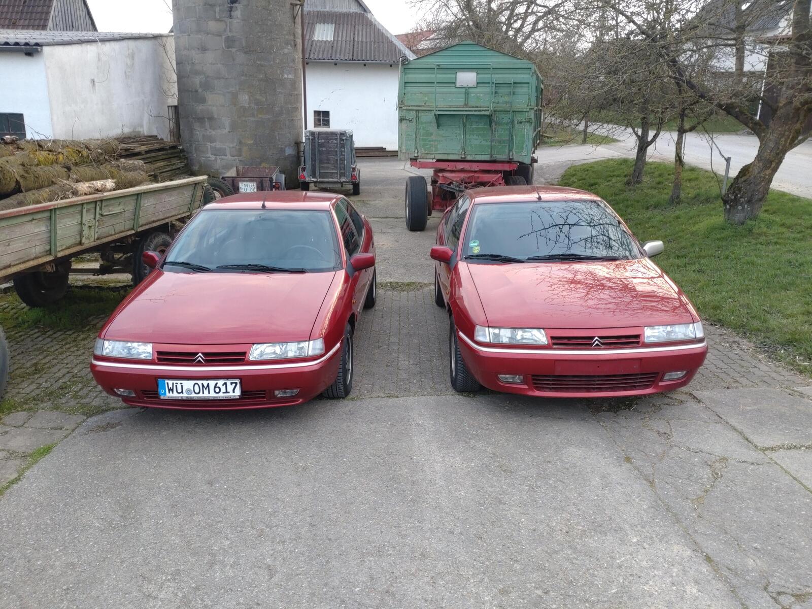

Hallo liebe Gemeinde,
wo fange ich an...
für mich war und ist der perfekte Xantia, der der nie offiziell gebaut wurde. Ein X1 Berline mit dem V6 als Handschalter ohne! Activa Fahrwerk.
Wie der Zufall so will, ist mir ein X1 Activa mit diesem Motor zugelaufen. Die Karosserie müsste an mehreren geschweißt werden.
Gleichzeitig fahre ich derzeit einen X1 mit dem 1.8 8V (XU7 LFX). Super Zustand, Leder Ausstattung, Klima, eben das perfekte Alltagsauto bis auf die geringe Leistung.
Da entstand die Idee vom Umbau des Motors...
Natürlich kommt als erstes die Frage auf, warum nicht das Activa System vielleicht irgendwie deaktivieren bzw teilweise entfernen und die Karosserie instand setzten?
Die beiden Fahrzeuge trennen ca 100.000km und mein derzeitiger 1.8 ist einfach sehr unverbraucht. Außerdem besteht die Idee den Motor ausgebaut gleich zu überholen und frisch einzubauen.

Da habe ich einfach das große Glück, dass beide in der dergleichen Farbe sind.
