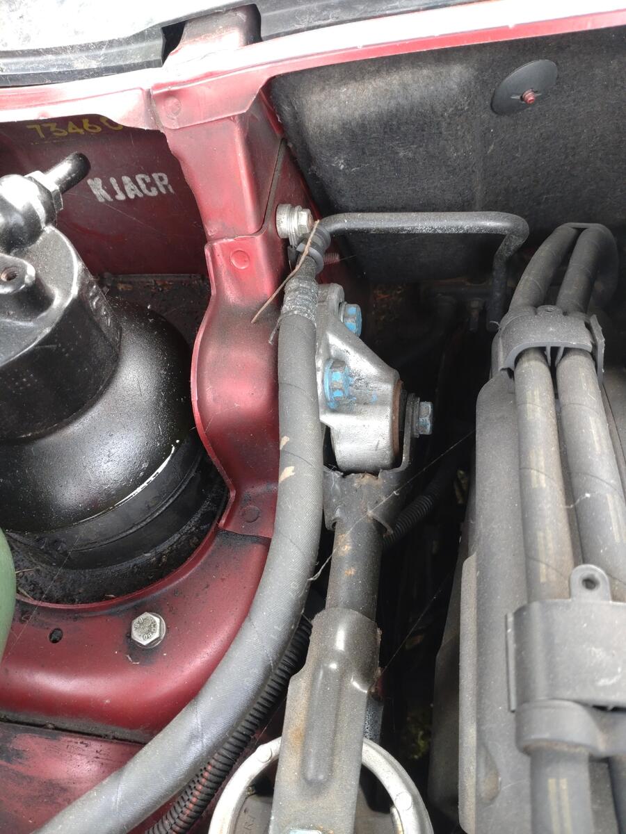

Ich habe gestern mal die Motorräume der beiden verglichen.
Hier die besagte Drehmomentstütze. Das Blech dahinter sieht für mich nur Punkt geschweißt aus. Dürfte sich also umbauen lassen.
Sowie auch die Aufnahme des Motorlagers ein Stück davor.
Das ist erstmal alles was ich auf die schnelle erkennen konnte.
Sind sonst noch mehr Stellen bekannt? @bx-basis
Bearbeitet ( von Moteur Flottant)

vor 36 Minuten schrieb Moteur Flottant:
Grundsätzlich ist alles Punktgeschweißt, an relevanten Stellen mit zusätzlicher Klebedichtmasse. Habe mal Domlageraufnahmen ausgepunktet, das fällt dann nicht so einfach ab und hängt noch irgendwo fest, man muss dann aufpassen das man beim weghebeln nichts verbiegt. Geschweißt wurde das mit Widerstandspunktschweißen (bis zu 3 Bleche auf einmal) und mit Zangen welche Vorder und Rückseite berühren. Die Zangen können Orte erreichen, die man manuell nicht erreichen kann.

Genau wie die bei dir durchgerosteten Schweller, Neuteile einsetzen, hier ist der Gesamtaufwand deutlich geringer. Evtl wäre es hilfreich, wenn jemand das Fahrzeug besichtigt und eine Zweitmeinung abgibt, zum Zustand/Aufwand beider Fahrzeuge.
Wenn an die Motorhalterungen usw. rangegangen wird, würde ich das erstmal mit dem abnehmenden Prüfer durchgehen, was der davon hält. Punktschweißen mit Zange ist ja nicht mehr so wirklich an dem Schweißpunkt. Selbst vom Radhaus her ausbohren ergibt immer noch die dünnere Schweißstelle.
Und mit MIGMAG ist das ein anderer Schweißpunkt mit anderer Festigkeit.

Warum schlafende Hunde wecken ? Wenn der Halter drinn ist war er halt schon immer da, wer fragt das nach ? Es ist nur eine Drehmomentstütze und es fällt deswegen kein Motor aus der Karosse...
Wer lang frägt geht lang irr
Das denke ich nämlich auch...
Die Bleche die eingeschweißt werden müssten, sind allesamt nicht tragend.
Das Motorlager sitzt auf dem Längsträger und daran wird nichts geändert.

Beim Domlageraufnahmenausbau musste die Motorhalterung mit entfernt werden, das Teil hat sich gewehrt und wurde dann nicht in einem Stück sondern als Altmetall entfernt. Ob das evtl daran lag... "Die Zangen können Orte erreichen, die man manuell nicht erreichen kann"....kann ich leider nicht mehr sagen.
Ich rate dazu, den Motorhalterausbau erst mal an einem Schlachter zu testen, ob das Ergebnis überhaupt akzeptabel ist. So blumig umsetzbar, wie sich das hier alles liest, ist das nämlich nicht.
