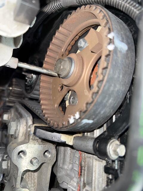

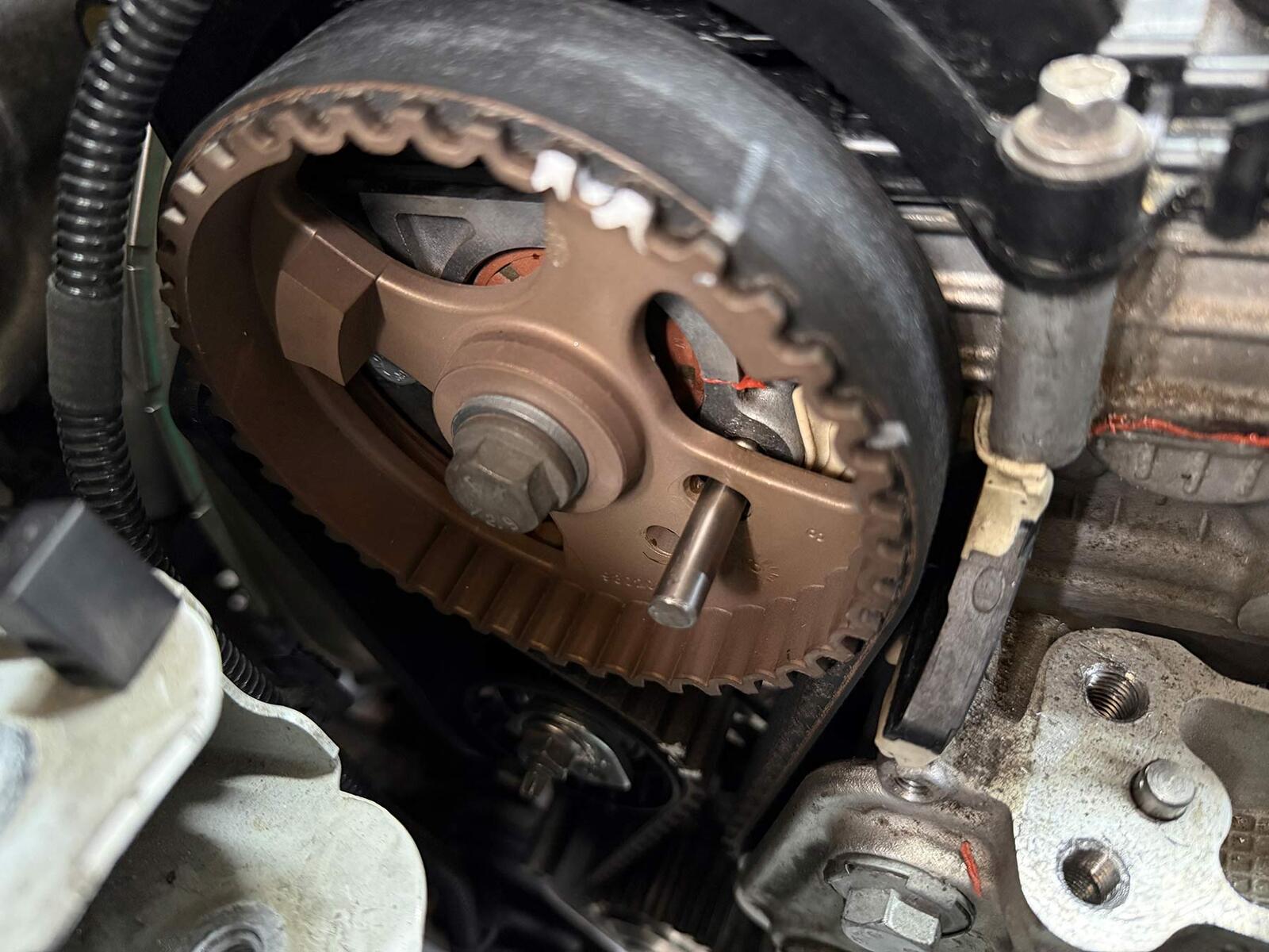

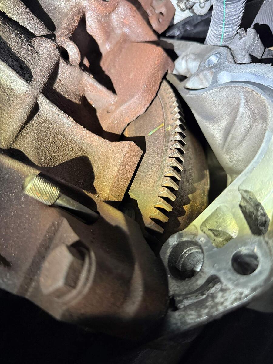

Moin . Bin jetzt Bein 2 Durchgang... Habe zum korrekten Fixieren der Kurbelwelle den Anlasser ausgebaut. Hier sind jetzt 2 Bilder: 1x die Nockenwelle mit Fixierung und einmal die Schwungscheibe mit dem Loch welches ich gefunden habe. Beides ist nun richtig übereinander. Hoffentlich. Dann nochmal einen neuen Zahnriemen zur Sicherheit...Nun nehme ich nochmal die Hochdruckpumpe ab und achte auf die Körner-Markierungen und richtige Nochenwellenarretierung (6mm). Jetzt müsste doch alles stimmen, oder?
So, hier jetzt die Fotos

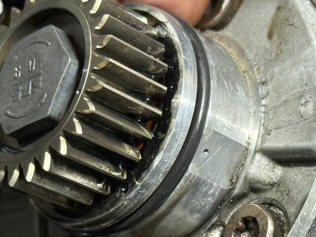

Habe alles so gemacht, jetzt läuft der Motor wie ein Sack Nägel. Nimmt kein Gas an, macht sehr laute metallische Geräusche und stinkt nach Abgasen...Ich füge mal ein paar Bilder an vom Abstecken der NW und Übereinstimmung der Körnungen der HD. So müsst des doch eigentlich richtig sein... Erbitte Rat. DankeIMG_4037.jpegIMG_4031.jpeg
Die gut sichtbare Markierung (Körnerschlag) auf dem Pumpengehäuse ist nicht original ab Werk!!! Vmtl. wurde diese Markierung in irgendeiner Eigeninitiative nachträglich eingeschlagen!!! Relevant ist der etwas größere Körnerschlag direkt unter dem Ritzel / über dem O-Ring, der auf dem Bild noch durch Motorenöl halb verdeckt wird.
