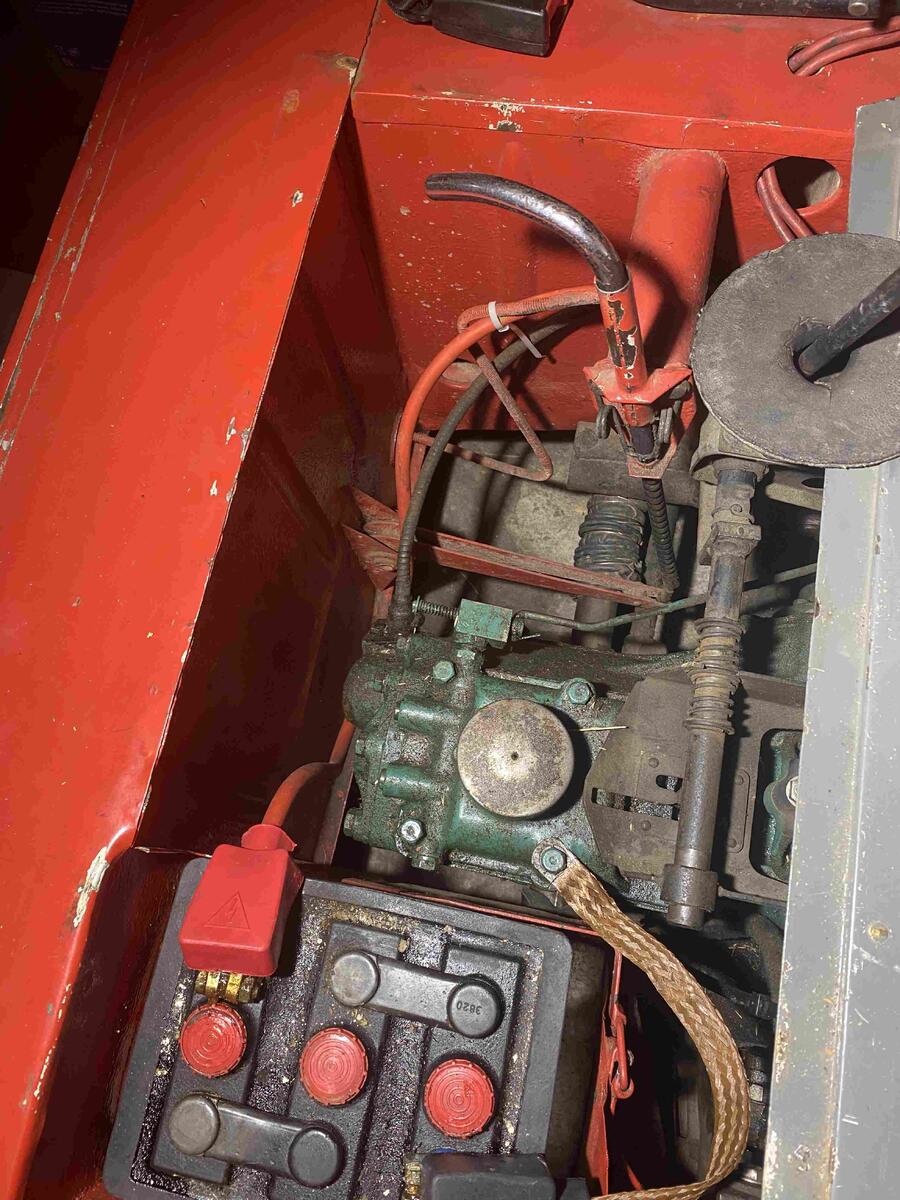

Na ja, den Bildern nach ist es ja ein Hy mit geteilter Scheibe, dann ist die Karosserie vorne mal wohl auch von 57.

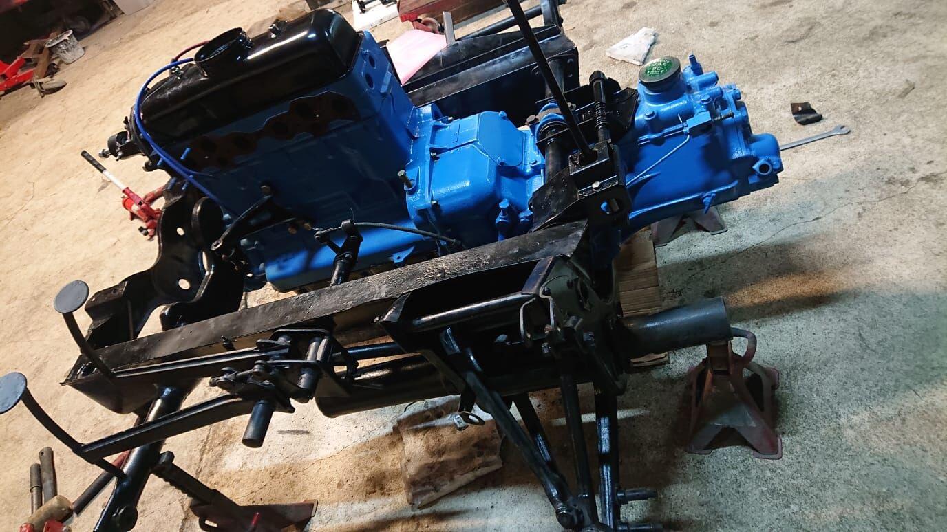

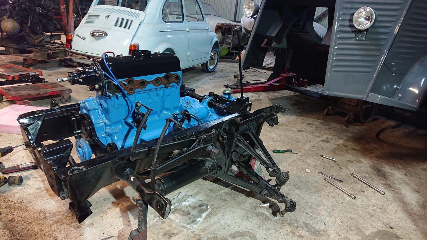

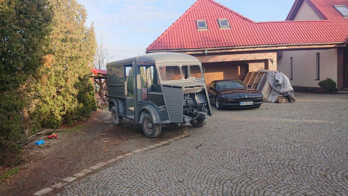

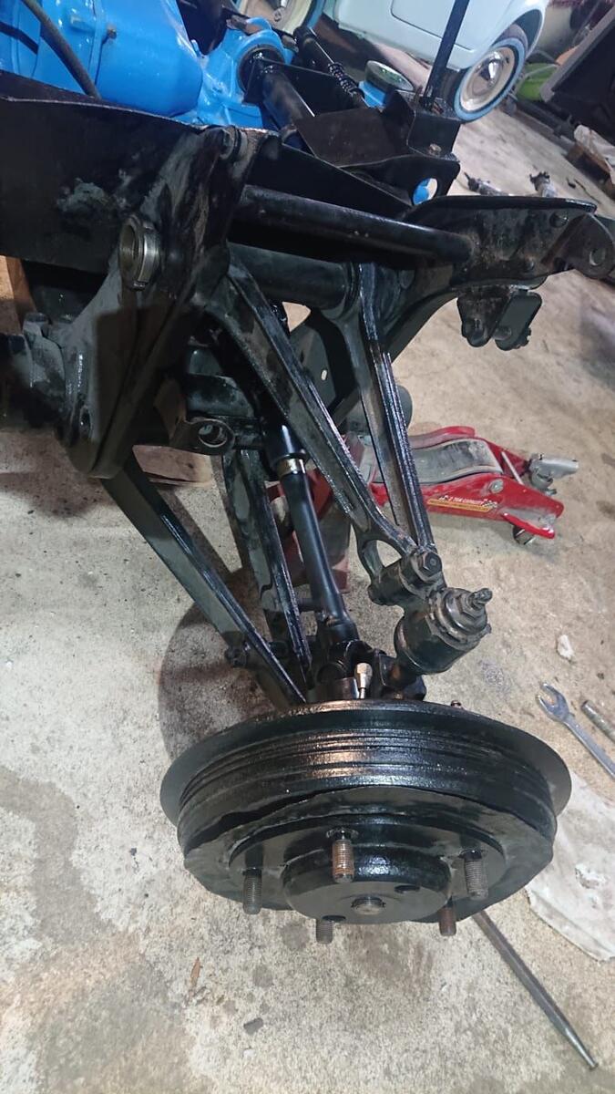

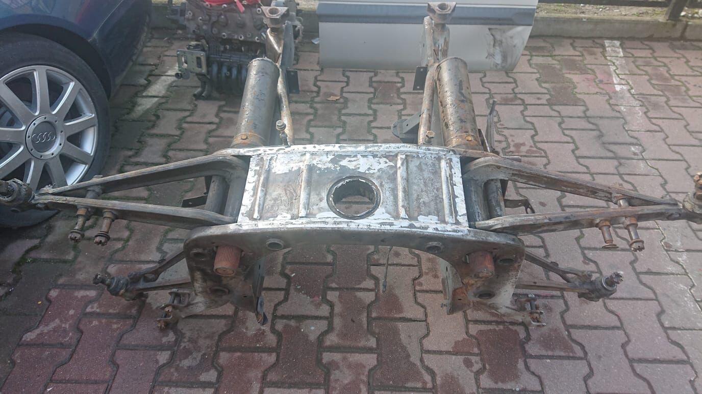

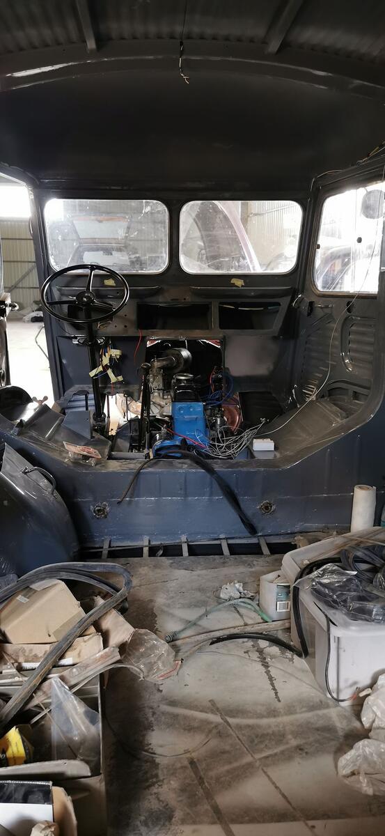

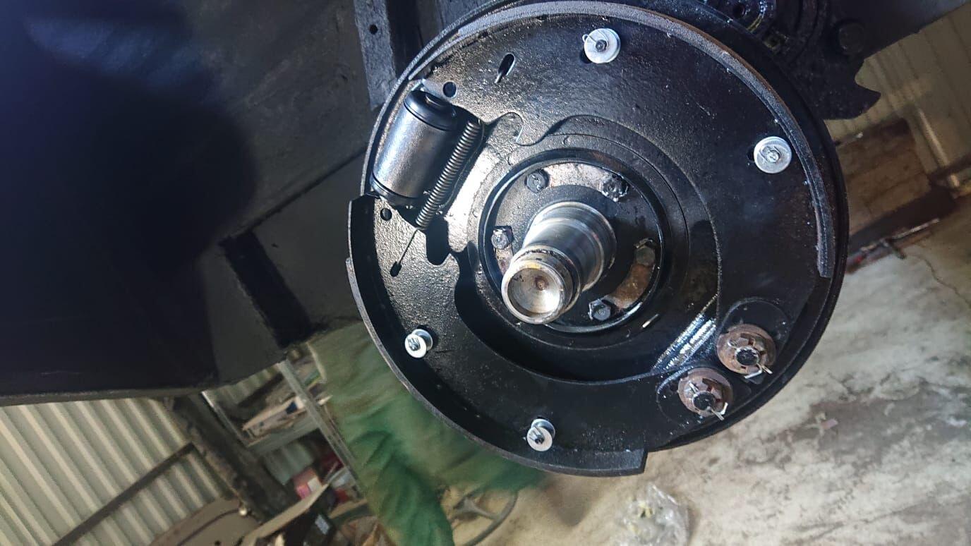

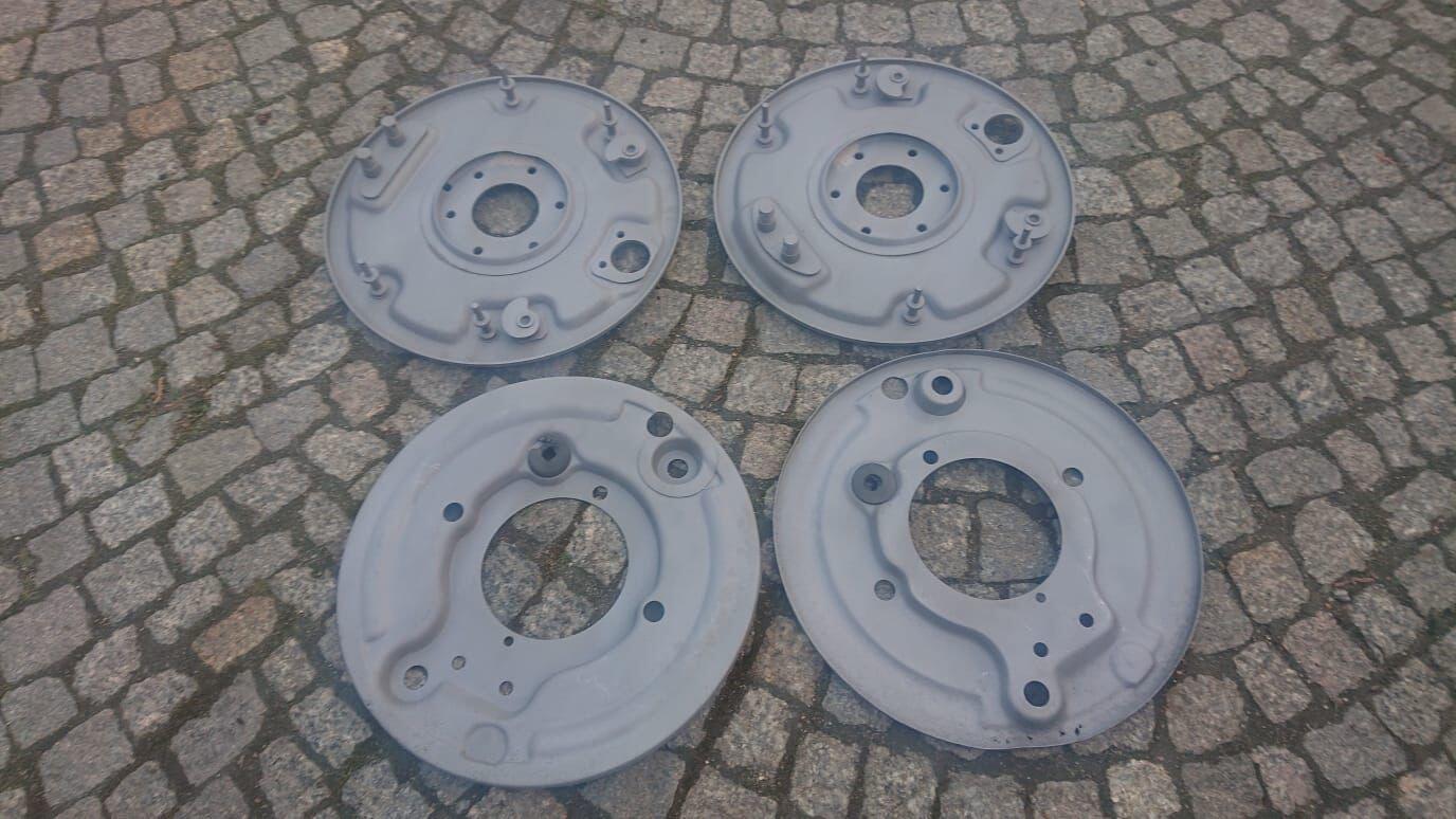

Ja nützt ja nichts. Anhand weiterer Zustandsbilder wäre es vielleicht leichter zu beurteilen was einfacher, sinnvoller, originaler oder günstiger wäre. Am Ende ist es dann letztendlich Pawel89 der entscheiden muss wie er weiter vorgeht.
Also bitte bitte Bilder....
Hallo, ich sende nachher mal paar Bilder.
825bccb3-ce09-4462-b225-7f421f825e39.jpeg3a56f5fa-92fc-49c0-b990-14809a309372.jpeg607854f1-a903-47df-8019-7727378e16e6.jpegd3cf6ab6-af28-41fe-8a8c-5433a1a3c590.jpeg

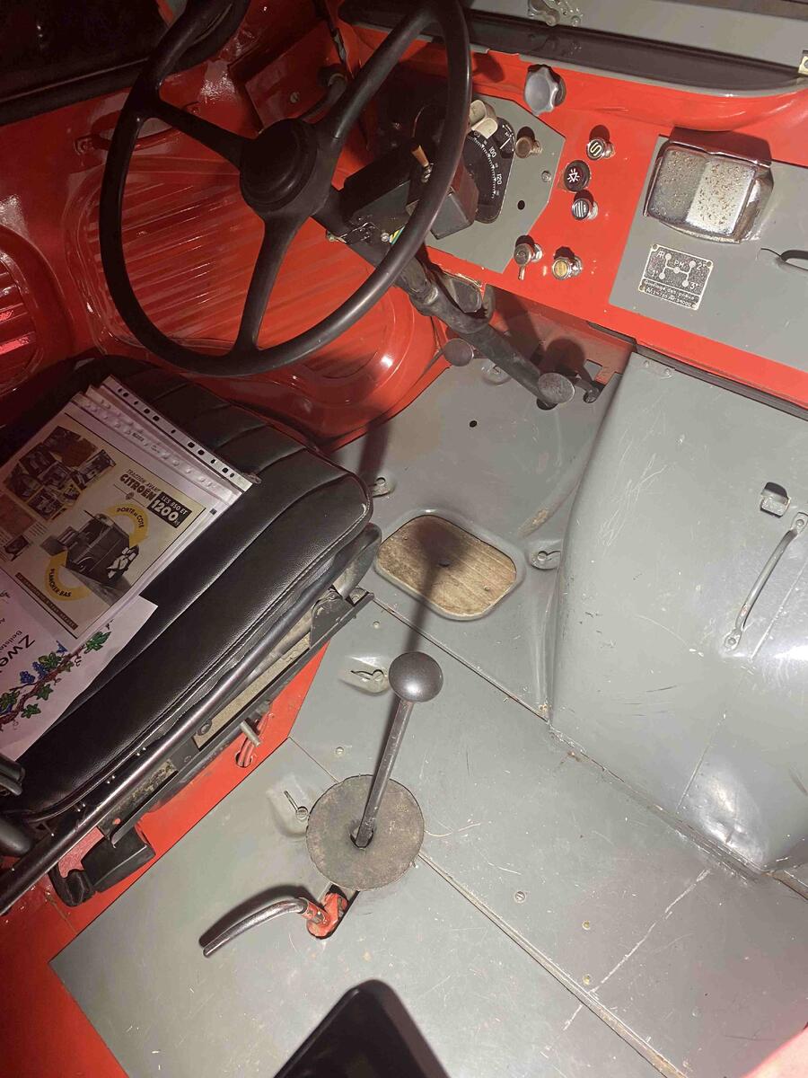

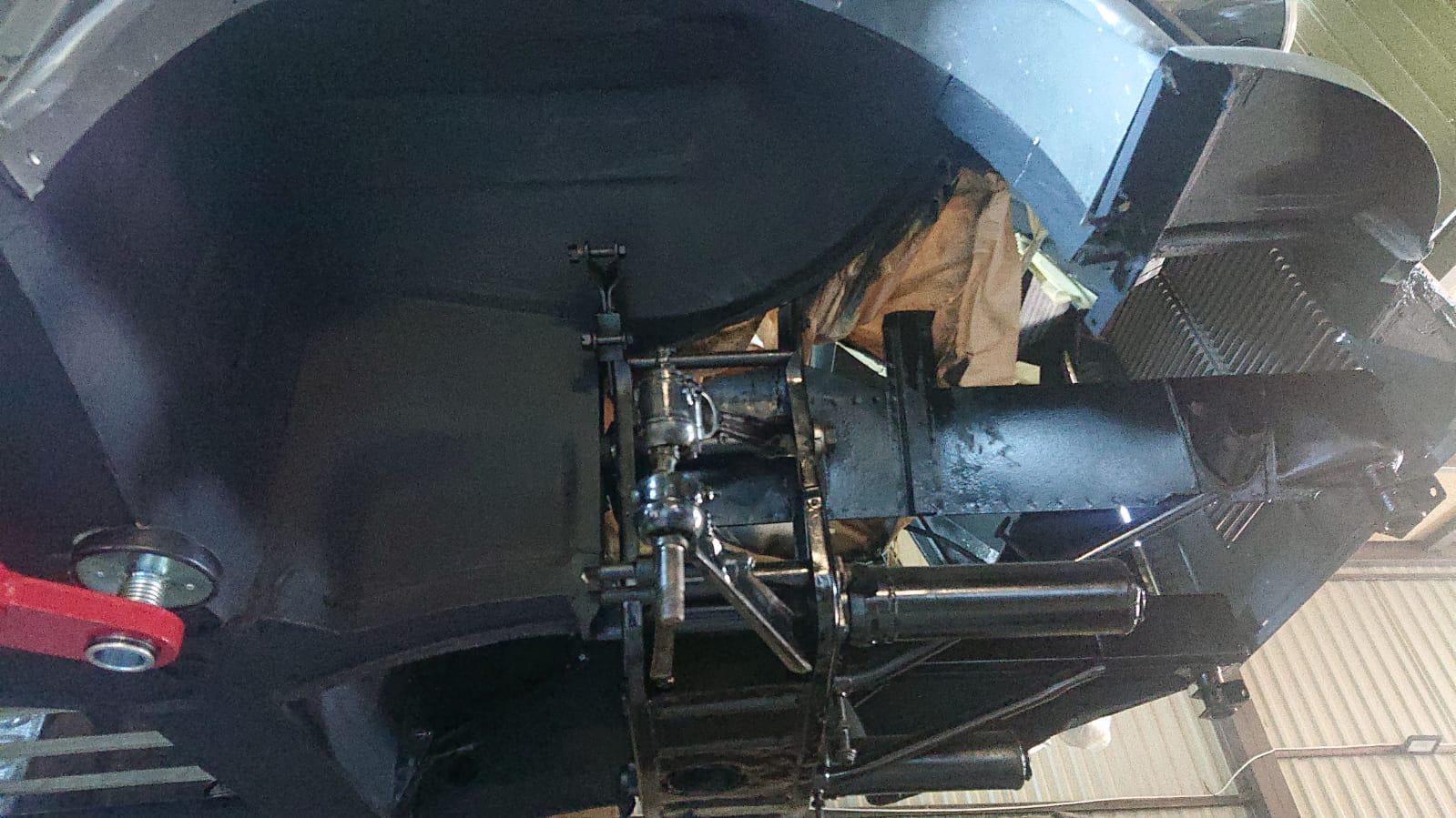

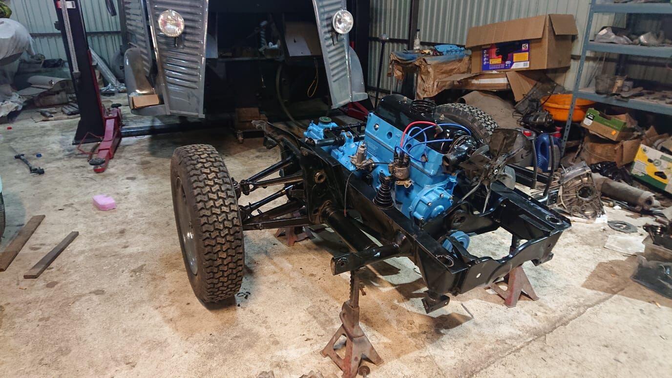

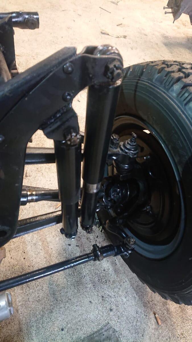

7d53d2c9-d4c1-4af8-aee1-85efbd0a0724.jpegc9221be2-14fa-45b5-b155-04bcf46c00d4.jpegeac6eddb-0f37-4009-9015-f40e58de1ebe.jpeg
Schicke nachher Bilder von der Hinterachse
HZ vom August 1950.
Handbremshebel für Handbremse Hinterachse
