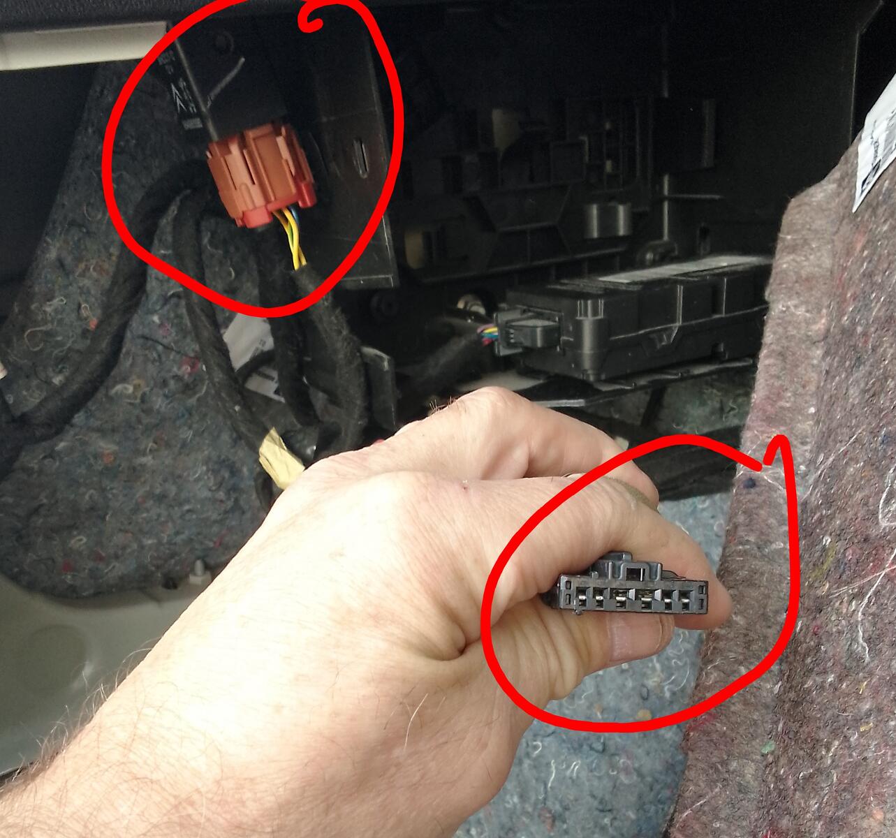

Guten Abend,
nachdem die AHK nun morgen geliefert wird habe ich einmal die linke Kofferraumverkleidung abgenommen um nachzusehen wo das Kabel für den Anschluss des Steuergerät finde. Das einzige das etwas versteckt , zum Vorschein kam ist das auf dem Foto im Anhang was ich in der Hand halte. Dann noch eine Frage, was ist der zweite markierte Stecker oben links? Auf dem ist ein Relais drauf gesteckt. Das Kabel in meiner Hand passt in keine der auf dem Steuergerät vorhandenen Buchsen. Sehe ich da was falsch, benötige ich einen Adapter oder gar einen komplett anderen Kabelsatz?
Über eine Antwort wäre ich sehr dankbar, ich stehe gerade etwas auf dem Schlauch.
Danke im voraus.
VG
Martin
Mit diesem Stecker wird Fahrzeugkabelbaum an den E.-Satz Kabelbaum adaptiert, falls kein passender Gegenstecker vorhanden ist, wird entweder ein Adapterkabel benötigt oder der Kabelbaum passt nicht zum Fahrzeug. (je nach ORGA-Nr.?)

Danke, Organummer ist 11888 Steuergerät das bei der AHK dabei ist schaut aus wie das nebenstehende falls das hilft. 17757596996477812387614128568741.jpg
Ah falsch verstanden denke ich. Das Gegenstück des Steckers muss nicht auf dem Steuergerät sein sondern am Kabelbaum dran sein, richtig? Ich bekomme die AHK morgen dann schaue ich mir den E Satz einmal genauer an.
VG

Dann wird es ein originaler E.-Satz aus dem Zubehör sein.
Genau.

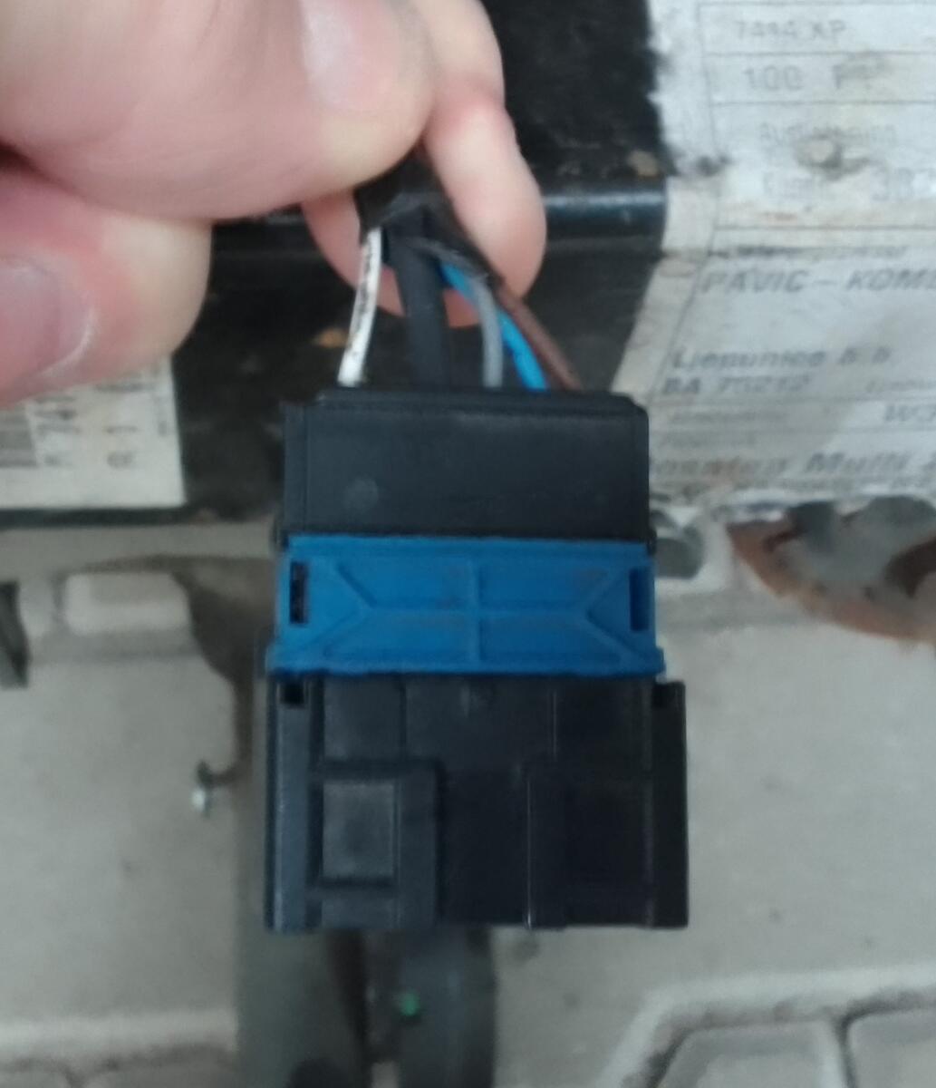

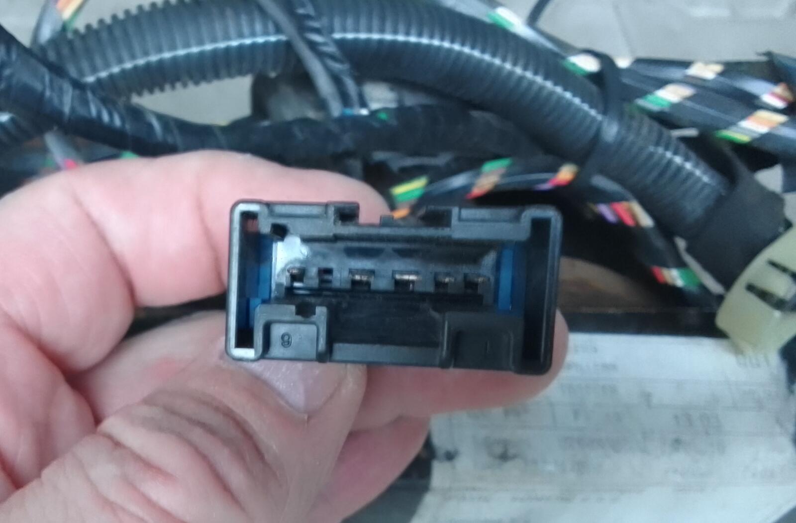

Guten Morgen miteinander,
die AHK würde vorhin angeliefert. Es ist wie befürchtet, der Stecker der an dem Stecker für die Elektronik im Fahrzeug angeschlossen werden muss passt nicht.
Gibt es hierzu einen Adapter, kann das sonst irgendwie " verdrahtet" werden oder muss doch ein andrer E Satz her?
Über Antworten wäre ich euch sehr dankbar.
Im Anhang Fotos der beiden Stecker. Ich bekomme das auf Grund der Größe der Fotos nicht auf einmal versendet.
Danke im voraus.
VG
Martin
Wieso passt der nicht, ? sind doch beides 6pol. Stecker/Steckertyp, die müssten sich doch ineinander schieben lassen, oder täuschen die Fotos?
Hi, die Fotos täuschen. Der Stecker am Fahrzeug ist deutlich breiter als der an der Anhängerkupplung. Außerdem hat der Stecker am Fahrzeug 6 Adern der an der AHK nur 5 Adern

Das ist nicht relevant, .......es sind aber beides 6pol. Stecker aber wenn diese nicht baugleich sind dann passt vmtl. der E.-Satz nicht zum Fahrzeug?
Sind denn Referenznummer/Bestellnummer auf dem E.-Satz zu erkennen?

Danke für die Infos. Ich kann am E Satz leider keine Nummer erkennen. Ich denke aber auch das der E Satz schlicht nicht zum Fahrzeug passt. Da werde ich mich wohl nach einem Fahrzeugspezifischen Satz umsehen müssen. Adapter Lösungen gibt es wohl nicht hierzu.
hast du einen fahrzeugspezifischen oder einen allgemeinen E-Satz gekauft? Wo wurde der gekauft? Hat das Teil eine Artikelnummer?

Ich habe die AHK samt E Satz gebraucht gekauft. Es ist eine originale AHK samt Original E Satz. Allerdings bin ich zwischenzeitlich etwas schlauer was das Spenderfahrzeug angeht. Das ist ein C5 aus 2013 mit dem 204 HDI somit glaube ich das der E Satz nicht passt, der wurde ab einer bestimmten Organummer geandertl
