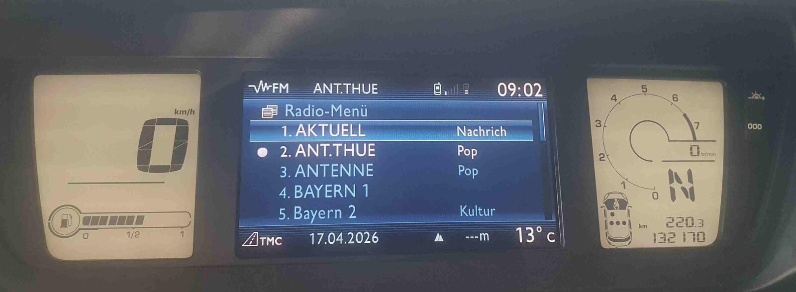

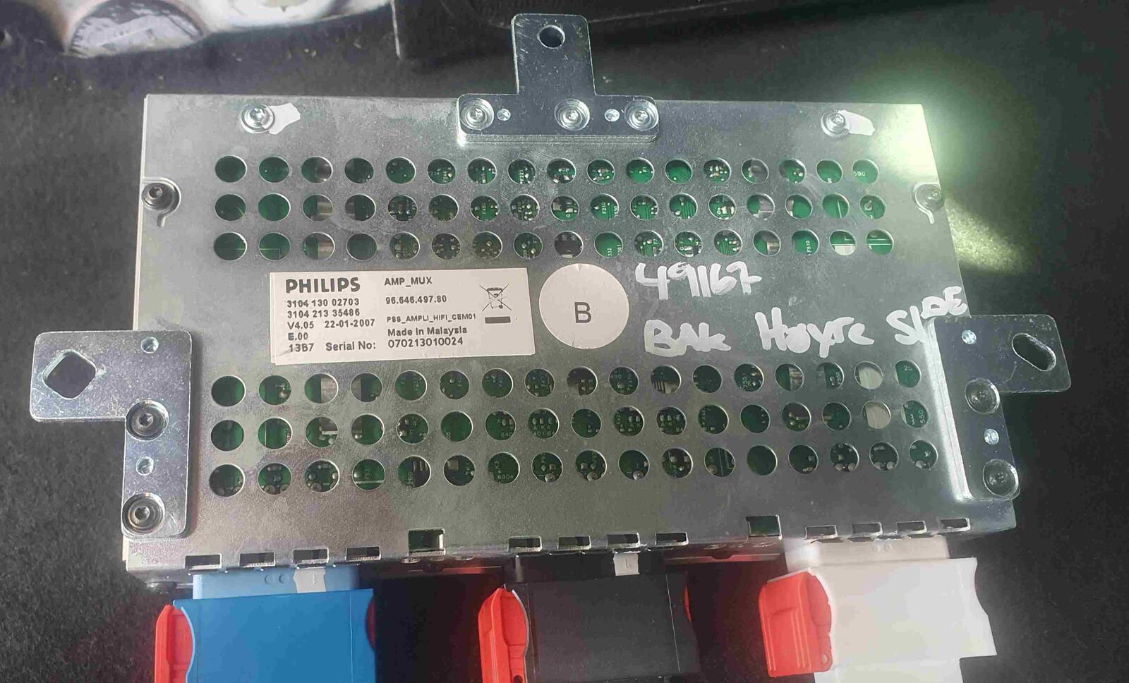

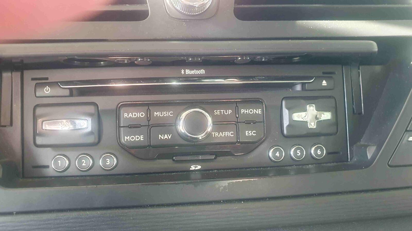

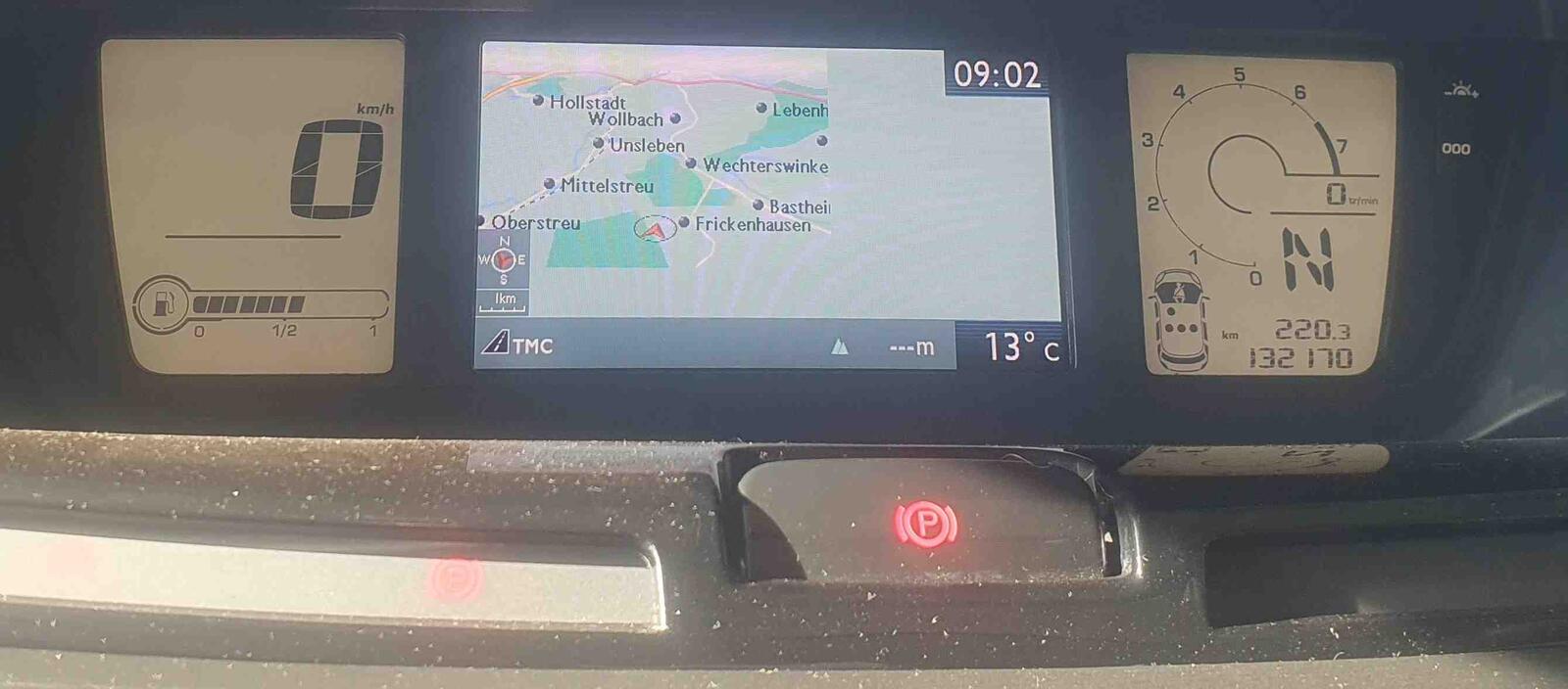

17. April17. Apr Hallo zusammen,ich bin neu hier und auch erst seit einigen Wochen Besitzer eines C4 Picasso BJ 2011.Leider hat er schon ein Problem und keiner weis bisher einen Rat.... Zur Info habe ich einigeBilder mit hoch geladen ( auch den Kfz Schein) !!Fogendes Problem:Es kommt kein Ton mehr aus den Lautsprechern, egal ob Radio, CD,Naviansage, Handy über BT verbunden.Dieses Problem trat zuest sporadisch auf, nachdem die Batt .ca. 15 Min abgeklemmt war gin es wieder einige Tage.Mittlerweile geht es garnicht mehr...Die Anzeigen im Bildschirm sind alle ganz normal, es geht lauter und leiser zu regeln, die Stummschaltung wird ann und aus angezeigt usw. alles so wie es soll !!Ich habe zuerst alle relevanten Sicherungen geprüft, dann das Radio ausgetauscht, gleiches Problem.Dann habe ich den Verstärker ( der ist hinten rechts im Kofferraum hinter dieser kleinen Klappe verbaut) getauscht, gleiches Problem.Dann nochmal abgesteckt angesteckt, an den Kabeln, Steckern gewackelt, nochmal alle Sicherungen kontroliert, Zündung merere Male an und aus... es geht nichts... KEIN TON !!!Am nächsten Tag tein ins Auto und ES GING, es tag einwandfreien TON.. aber leider nur an diesem Tag ( vor ca 2 Wochen ), danach wieder alles Stumm.....Vieleicht findet sich hier jemand der eine Idee oder das gleiche Problem hatte.. Wie gesagt, es hat NICHT mit Radioempfang oder so zu tun, es kommt kein Ton egal von was..GAAANZ VIELEN DANK VORAB !!!
17. April17. Apr 8 Stunden her, Ralle66 schrieb:Dann habe ich den Verstärker ( der ist hinten rechts im Kofferraum hinter dieser kleinen Klappe verbaut) getauschtDas ganze Multimedia System ist diagnosefähig, sind denn Fehler vorhanden? Bei Fahrzeugen mit Soundsystem/Verstärker kann z. B ein defekter Lautsprecher oder ein Kabelbruch/Lautsprecher zu diesem Fehlerbild führen.
