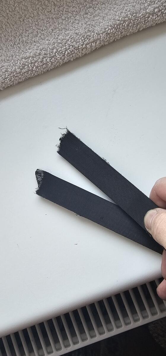

Heute ist es nun passiert, mein am wochenende gekaufter ds5 ist bei einem probestart plötzlich mit fehlermeldung Motor fehler stehen geblieben. Also konnte nicht mehr fahren und als ich in den motorraum geschaut habe merke ich dass der nebenagregatsriemen abgerissen war. Ich schicke ein bild vom riemen.
Also lt. Vorbesitzer wurde der riemen mit belegten rechnungen innerhalb von 3 jahren mehrmals getauscht. Auch der generator wurde getsuscht. Weiters wurde der riemenspanner innerhalb von 3 jahren getauscht. Die kilometerleistung vom tausch bis heute war max. 15000km
Was kann die ursache hierfür sein und warum reisst das ab? Was soll ich kontrolliereb oder was hätte in der werkstatt geschaut werden müssen? Getriebe problem? Fluchtung der riemenscheibe? Was denkt ihr?
Danke und lg
Bild riemen nebenaggregat

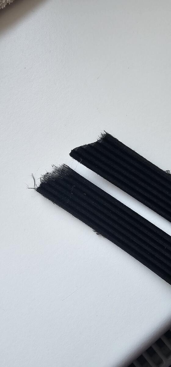

Die Seite mit den Rippen wäre interessanter.
Gruß Jens
Wie gesagt, der Antriebsriemen Nebenagregate ist beim 2.0 HDI die Achillessferse. Ich habe schon mal gehört, daß der Riemen mehrfach weit unter Intervall reißt. Bei mir ist er ja ebenfalls nicht allzu lang nach dem Wechsel gerissen. Die Werkstatt konnte sich auch keinen Reim darauf machen, sie haben den Spanner dann gleich mitgewechselt. Meine Vermutung für den Riss : die erste Werkstatt hat beim aufziehen kein Spezialwerkzeug benutzt, die zweite Werkstatt , seither die Werkstatt meines Vertrauens, hat hierfür das PSA Spezialwerkzeug benutzt.
