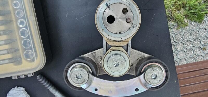

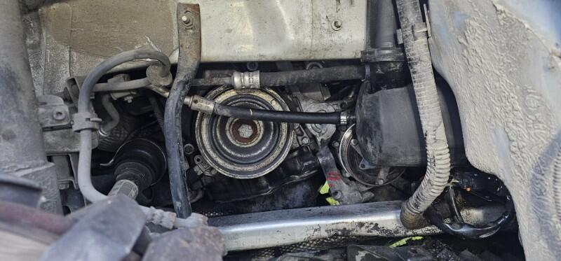

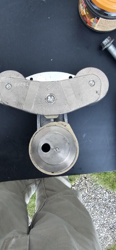

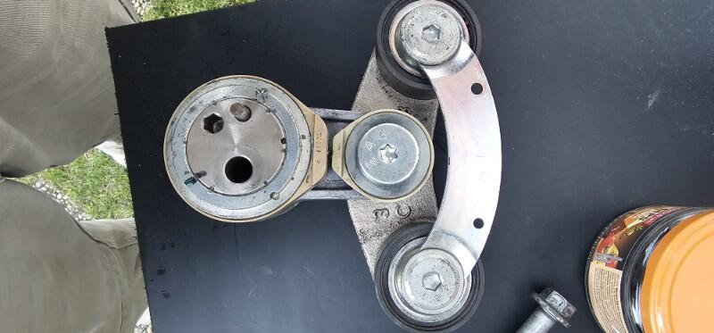

So heute mal a bissl gebastelt und nachgeschaut was los ist. Was sagt ihr zu den fotos? Alle kugellager sind leichtgängig ohne spiel.
Zeit: 20.4.2026 um 22:16, novawaves schrieb:
137047, 16.10.24, austausch satz spannrolle, riemen
Älter sieht der Spanner auch nicht aus. Der Freilauf der 2. Lima funktioniert oder ist das ein Startgenerator ohne Freilauf?

Ja das habe ich mir auch schon gedacht. Es war der continental 6pk1080 und lt. Meinen rechercheb müsste es der 6pk1080 extra sein. Es amhat auch gequietscht beim starten. Wurde aber in der fachwerkstätte gemacht.

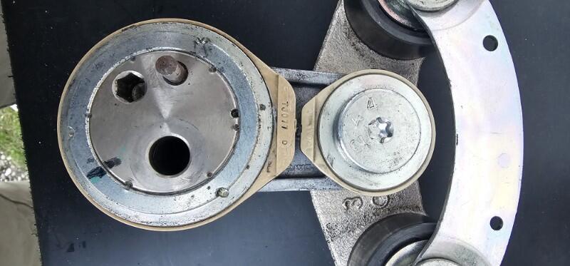

merkwürdig finde ich den kleinem bruch und die verschiebung am spanner befestigungsbereich. Kann das probleme machen? Will ihn nicht wirklich neu kaufen.

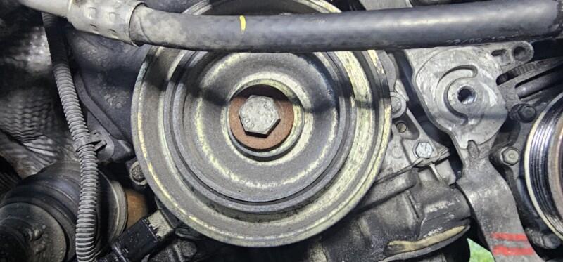

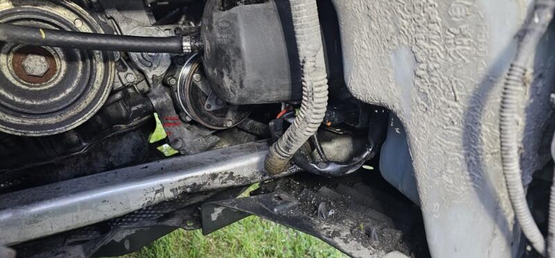

was sagt ihr eigentlich zur verunreinigung im bereich der servopumpe? Noch ok?
die riememscheibe hat denke ich nichts.

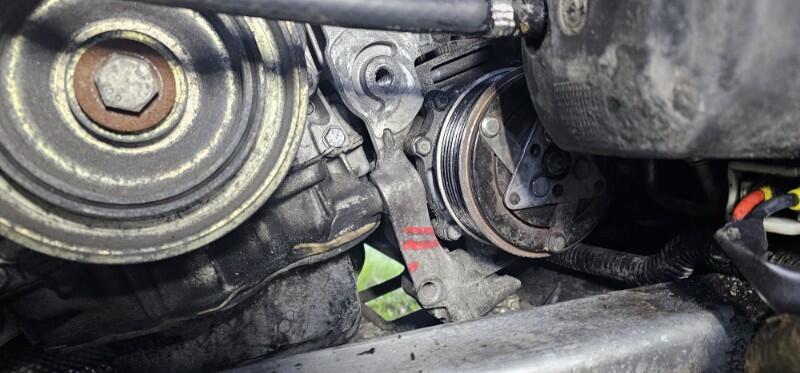

Merkwürdig finde ich die Edding-Markierung auf dem Spanner und die drei roten Markierungen auf der Halterung.
Nach im Rahmen der Produktion/Qualitätskontrolle angebrachten Markierungen schaut mir das nicht aus, und eine "fachwerkstätte" malt dort auch nix hin. Die putzt höchstens überflüssige Malereien in ihrem Arbeitsbereich ab, um alles im "Sollzustand" abzuliefern.
Ähnliche Gänsehaut bekommt man ja auch wenn man am Zahnriemen/-trieb angebrachte Markierungen vorfindet.
Als Beispiel, hier wurde vom Hantierenden vor mir eine solche schwarze Edding-Markierung am Nockenwellenrad vor einem Steuerriemenwechsel angebracht. Mein Auftrag war, die korrekte Einstellung der Steuerzeiten zu prüfen. Den vorgefundenen Zustand habe ich mit Lackstift blau markiert.
Wie man unschwer erkennen kann deckt sich keine der Markierungen mit dem Sollzustand.
Und nein, an den Einstellungen ändert sich auch während des Betriebes nix großartiges. Die Abweichung lässt sich lediglich durch Blödelei erklären.
An einem Riementrieb gibts nix zu markieren. Da wird nach Herstellervorgaben eingestellt, kein Werkzeug ist dort ein Edding.

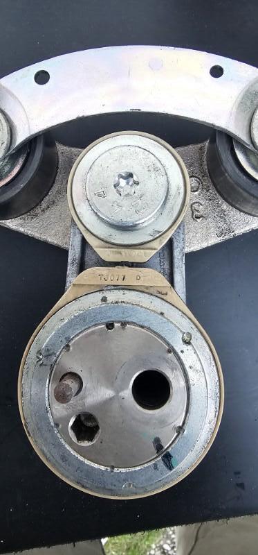

vielen lieben dank! ich habe den verdrehten kunststoffring an der unteren spannerbestigung gemeint. siehe foto.

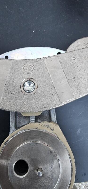

wofür dient eigentlich die schwarze markierug an der halterbefestigung? hat doch für mich gar keinen sinn? ist aber original auch da drauf.
Die rote markierung in der nähe vom klimakkompressor kann ich mir auch mit nichts zusammenreimen. keine ahnung wofür die war. habt ihr ideen?
Das könnte eine Markierung für die Endmontage des Spanners beim Zulieferer sein. Eventuell kann sich der Halter dabei verschieben und der Spanner hat dann ggf. zuwenig "Spannung". Die Verschiebung sieht man dann bei der Endkontrolle.

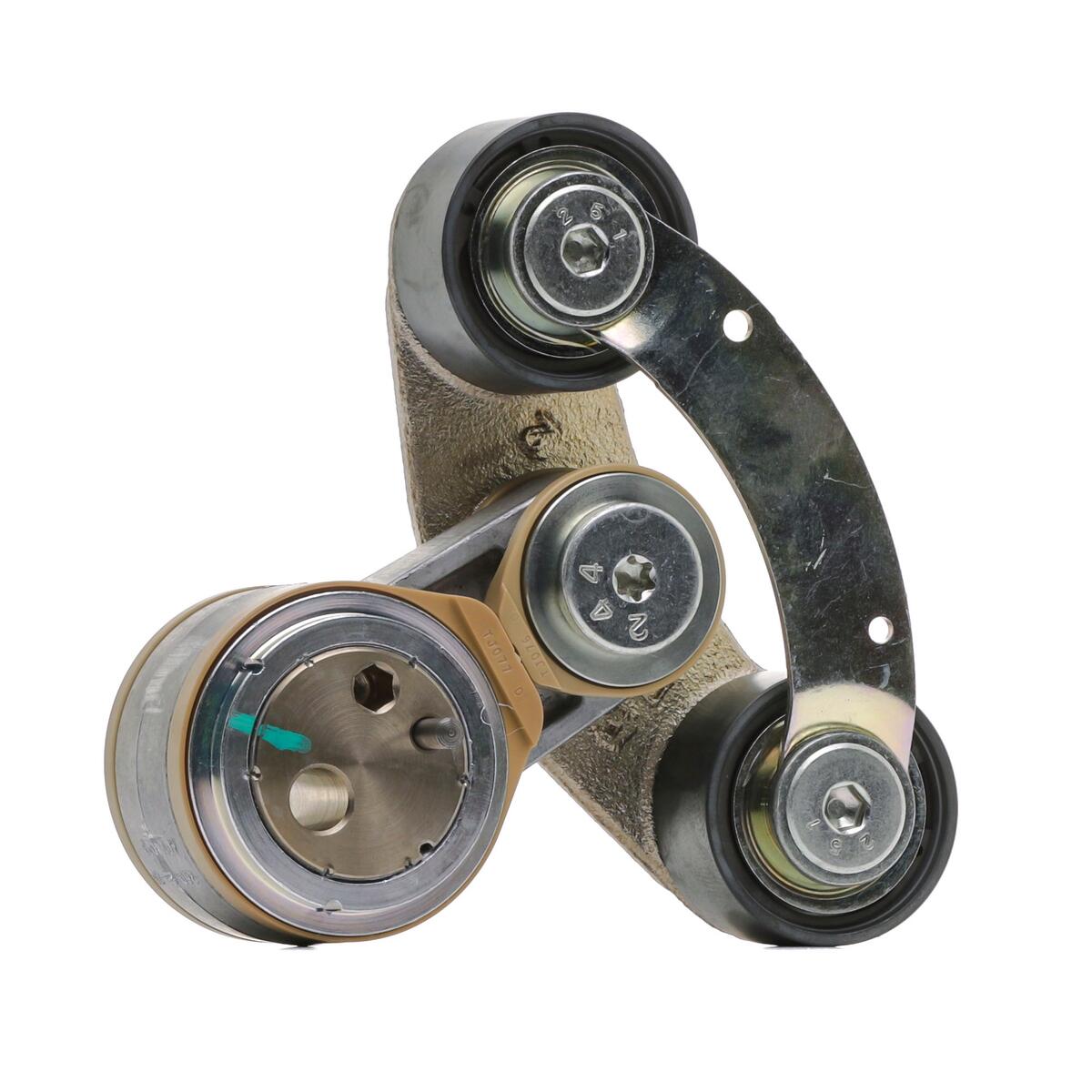

achja mir ist jetzt noch was aufgefallen bei allen riemenspannern die ich im internet zu kaufen bekomme ist der anschlagstift in der bitte des unteren zylinders. also wenn man auf den spanner wie ein Y hält zeigt er auf zwölf uhr
bei meinen spanner zeigt der stift auf 9 uhr.
also irgendwie verdreht
ist das ein problem?

Vermutlich: Fest, Feder gebrochen?

danke für das video, ich habe es mir angeschaut, am video ist aber auch die stiftposition beim ausgbauten spanner gleich wie meine. also ich denke nicht dass dies ein problem sein kann :-/

Dann schau mal nach dem neuen Spanner, da ist der Stift "oben".
Ja und nach dem einbau ist er so wie meiner. Denke das hat wenig bedeutung... oder ... hmmmm...
