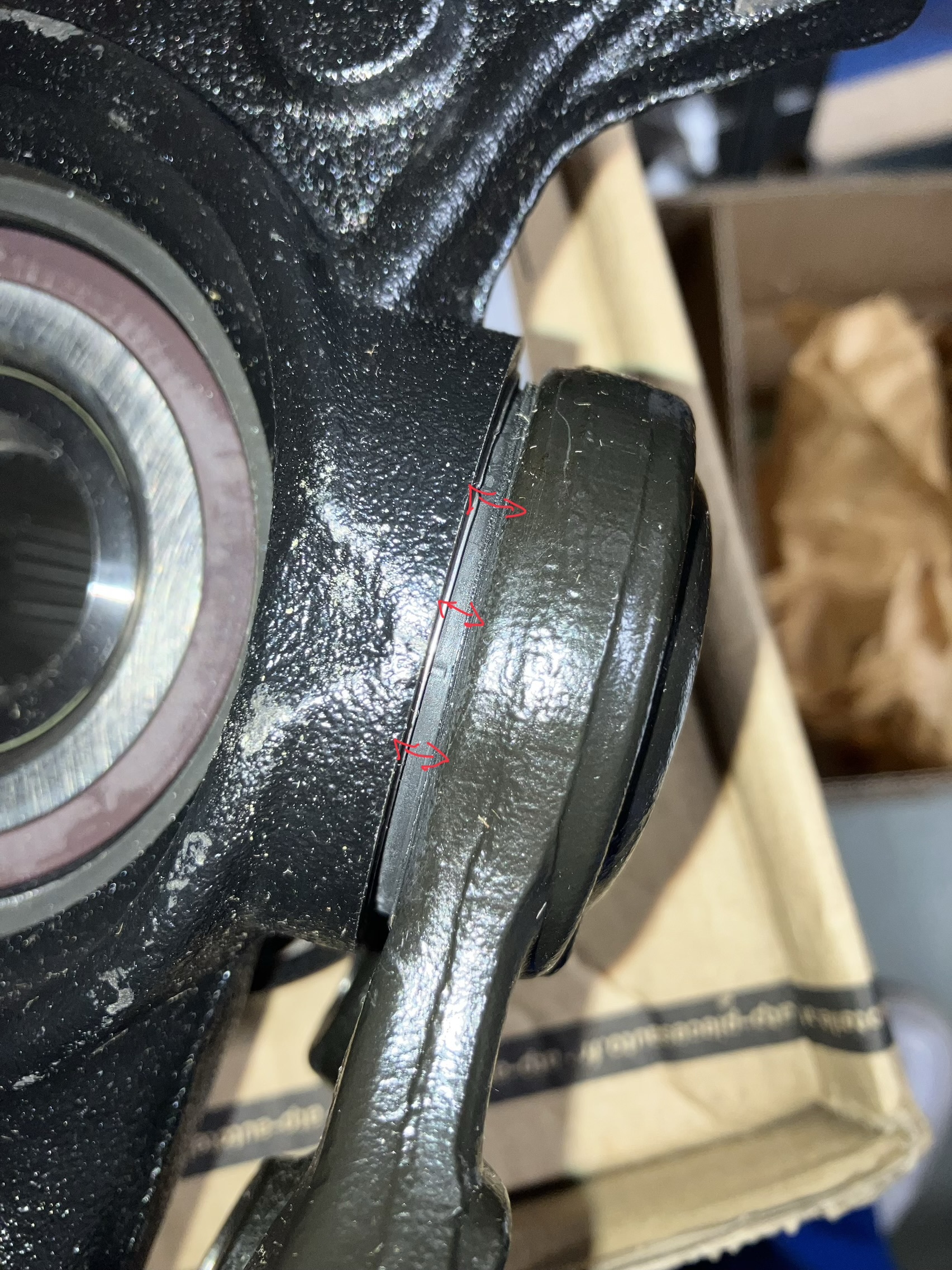

Um das nochmal aufzugreifen, sind die Lager nach dem Austausch bei euch stramm drauf oder habt ihr auch vertikales Spiel, weil sich das Lager im Traggelenk hoch und runter bewegen lässt? So ist es zumindest bei den Lemförder-Lagern. Sollte man vor dem Einbau zur Vorbeugung etwas Fett ins Traggelenk machen?

Schau dir mal das Bild an!
Vertikales Spiel? Ganz sicher nicht....
Gut, dass habe ich mir gedacht. Mal schauen, wie die SKF-Lager sind.
Diese Konstruktion hat in sich schon ein wenig Luft. Unter der eigentlichen Fahrzeuglast wird es aneinander gepresst. Der Innenring ist auf den Achsschenkel gepresst, dazwischen sind Zylinderrollen. An denen entlang hat der Außenring logisch Spiel, ist ja keine feste Verbindung.
5 Stunden her, Marcel_ schrieb:
vertikales Spiel
Das ist normal. Vertikal wird der Achsschenkel durch das Gummi-Metall-Lager geführt.
Gruß Jens
