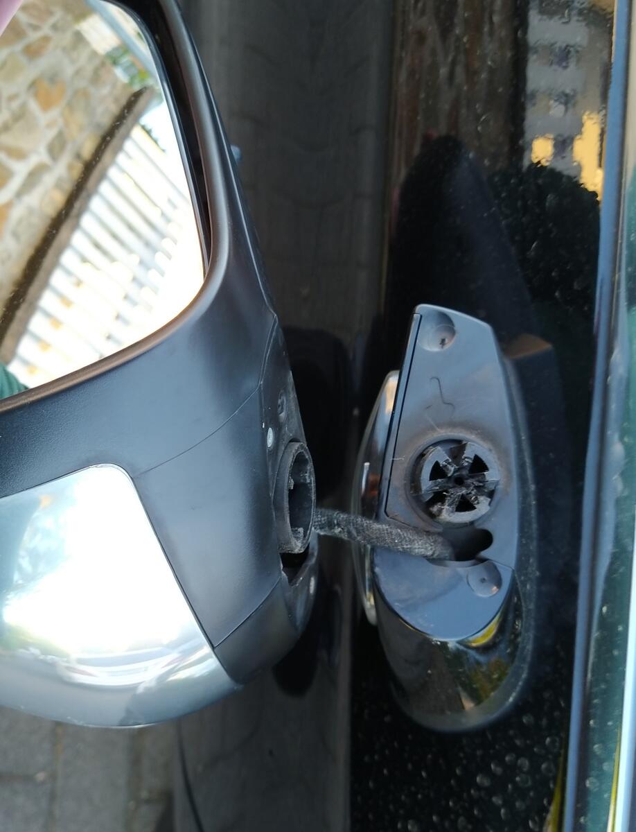

Uns hat jemand den rechten Außenspiegel im eingeklappten Zustand abgebrochen. Der Spiegel ist beheizt, elektrisch verstellbar und anklappbar, plus Temperatursensor und Umfeldbeleuchtung, und hat im Fuß den Seitenblinker integriert. Es gibt von Fremdanbietern halbwegs günstigen Ersatz.
Drei Fragen hätte ich:
(1) Wieviel Steckkontakte muss der haben 12 oder 17 ?
(2) Kann man die Chrom-Kappe abnehmen ohne sie zu beschädigen -> um sie dann an den neuen zu montieren ?
(3) Kann man vom Fuß das lakierte Teil mit dem Seitenblinker auch demontieren um es an den Neuen zu klipsen ?
Danke für Antworten :-)

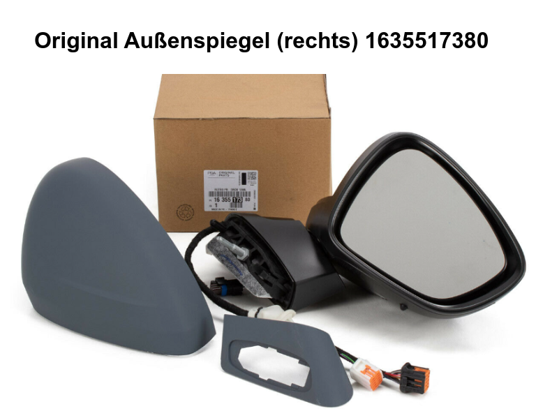

Der Außenspiegel (rechts) hat die Teilenummer 1635517380 und kostet bei Citroen über 700€ ...
Da sind die große Kappe auf dem Spiegel und die kleine am Halter einzeln mit dabei. Sind grundiert und müssen noch lackiert werden.
Die Frage ist nun: Kann man die zerstörungsfrei wieder demontieren?
Ja, mit genug Vorsicht geht das.
Nicht dass es die Situation grundlegend verändert, aber sowohl bei meinem Vertragspartner, als auch beim Ersatzteilprofi kostet der Spiegel 563,43€.
Ich würde einen gebrauchten kaufen und die farblichen Teile umbauen. Bei den Zubehörspiegeln ist nicht sicher das Einzelteile kompatibel sind mit dem Orginalteil.
Zudem Billigspiegel manchmal auf der Autobahn flattern oder einfach nix taugen.
Guugel die ET- Nummer und entscheide.
Hatte mal für einen C 8 einen Spiegel von einem spanischem Verwerter billig erstanden - einwandfrei ....
Ich habe einen neuen original Citroen Spiegel für 235,-€ bekommen.
Mal sehen was der Einbau kostet ...
Neuer Spiegel ist dran. Die verchromte Kappe habe ich vom alten Spiegel abbekommen. Montage bei Citroen hat dann ca. 95€ gekostet. Also komplett dann 330,-€ 🧐
