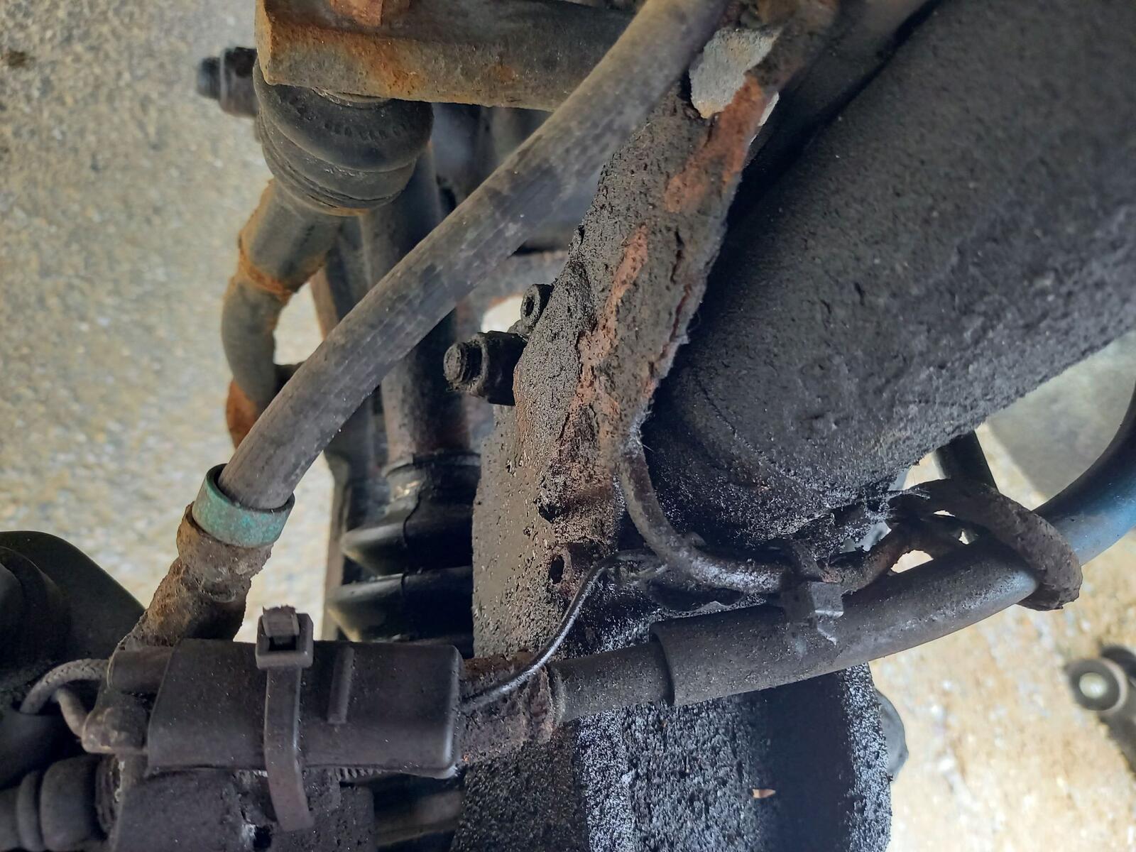

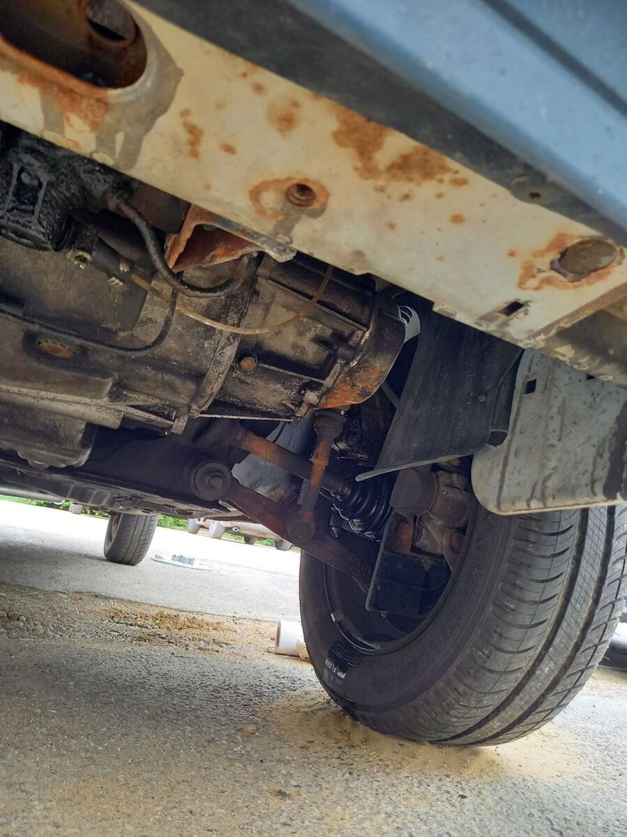

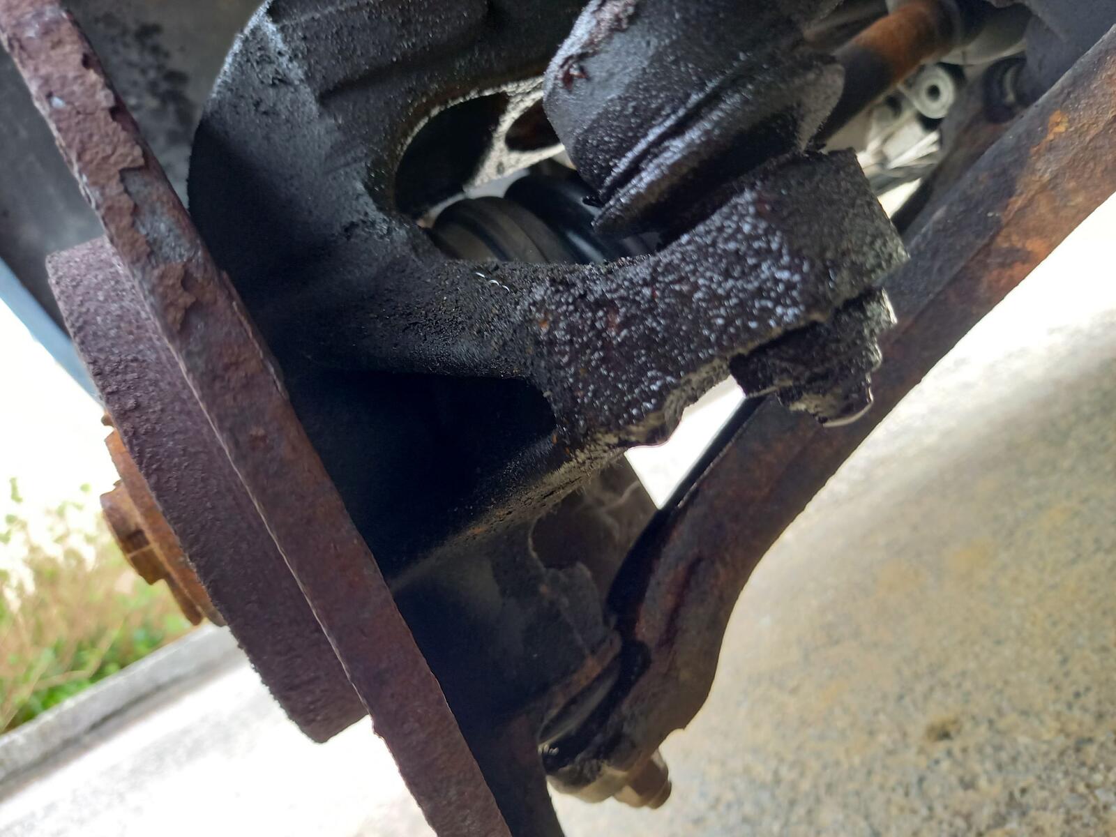

15. Mai15. Mai Hallo BXperten,der Frühling ist da, alles wird grün, auch der Asphalt unter meinem BX. Beim Reifenwechsel vorne links endeckt, betrifft den Bereich um die Radaufhängung - das ist schon viel nass geworden, was es wie so oft schwierig macht, zu erkennen, wo genau sich die undichte Stelle befindet. Vielleicht hat jemand eine Idee und kann mich insoweit beruhigen, dass es sich nicht um den LHM-Supergau handelt. Es tropft so mittelstark... . Anbei ein paar Fotos, ich hoffe, das Hochladen klappt. Sieht irgendwie komisch aus seit dem Relaunch... . Viele GrüßeR.
15. Mai15. Mai Ohweierha da nagt das Salz...Zur Frage: Heißer Kandidat Leckölleitung Federbein. Etwas oberhalb der Klemmschraube am Federbein angemacht zu finden.
15. Mai15. Mai Ersteller Vor 38 Minuten, schwinge schrieb:Ohweierha da nagt das Salz...Ja, leider, obwohl die Winter in Oberbayern auch nicht mehr so schneereich und salzig sind wie noch vor ein paar Jahren. Den habe ich so um das Jahr 2022 aus Kiel geholt, vielleicht ist ihm die Seeluft auf Dauer nicht bekommen... . Vor 39 Minuten, schwinge schrieb:Heißer Kandidat Leckölleitung Federbein.Danke für die Diagnose. Ist das was Schwerwiegendes, mit anderen Worten schon die Fahrt in die Werkstatt ein Risiko? Und der Aufwand beim Freundlichen? Schätzungsweise?Viele GrüßeR.

15. Mai15. Mai 4 Stunden her, ringelhuth schrieb:Ist das was Schwerwiegendes, mit anderen Worten schon die Fahrt in die Werkstatt ein Risiko?Eher nicht, es tropft halt Lecköl raus. Sollte der Federbeinrücklauf die Ursache sein, besteht das Risiko darin, auf dem Asphalt ein paar Tropfen zu hinterlassen. Beim Xantia hatte ich dass als TÜV-Mangel, und innerhalb von 2 Stunden mit Schlauchverbindern und einfachem Benzinschlauch zur Zufriedenheit der Prüfer geflickt. Deine Bremsscheiben und Leitungen sehen, zumindest aus der Perspektive des Fotos, gefährlicher aus. Ok, man kann das hoffentlich noch gute Tragbild nicht erkennen. Aber gegen Rost solltest du dringend was tun.Gruß,Joschko Bearbeitet (15. Mai15. Mai von Joschko)

16. Mai16. Mai Ersteller Danke für die vielen Tipps! Ich schau' mir das am Montag mal an, habe ja zum Vergleich die rechte Seite, wo alles trocken ist. Wenn es wirklich nur ein poröser oder abgerutschter Schlauch ist, könnte das (auch für mich) eine lösbare Aufgabe sein.20 Stunden her, Joschko schrieb:Deine Bremsscheiben und Leitungen sehen, zumindest aus der Perspektive des Fotos, gefährlicher aus. Ok, man kann das hoffentlich noch gute Tragbild nicht erkennen. Aber gegen Rost solltest du dringend was tun.Ja, ich weiß, war auch etwas erschrocken, als ich das Rad abgenommen habe. Der BX sieht untenrum so aus, als hätte er ein halbes Jahr auf einer nassen Wiese gestanden - er wird aber fast täglich gefahren und steht ansonsten in der (stets offenen!) Garage. Fürchte, für eine erfolgreiche Rostbehandlung ist es schon zu spät... .Viele GrüßeR. Bearbeitet (16. Mai16. Mai von ringelhuth)
16. Mai16. Mai mach dir da keinen großen Kopf. Wasche den von untenmit einer CSD Scheibe grob alles abbürstenOwatrol großflächig einwirken lassenBranto drüber streichen ... ist keine Restauration - aber machbar und hält ewig und 3 Tage
16. Mai16. Mai Vor einer Stunde, Citrö.ne schrieb:Owatrol großflächig einwirken lassenUnd trocknen lassen nicht vergessen. Das dauert...

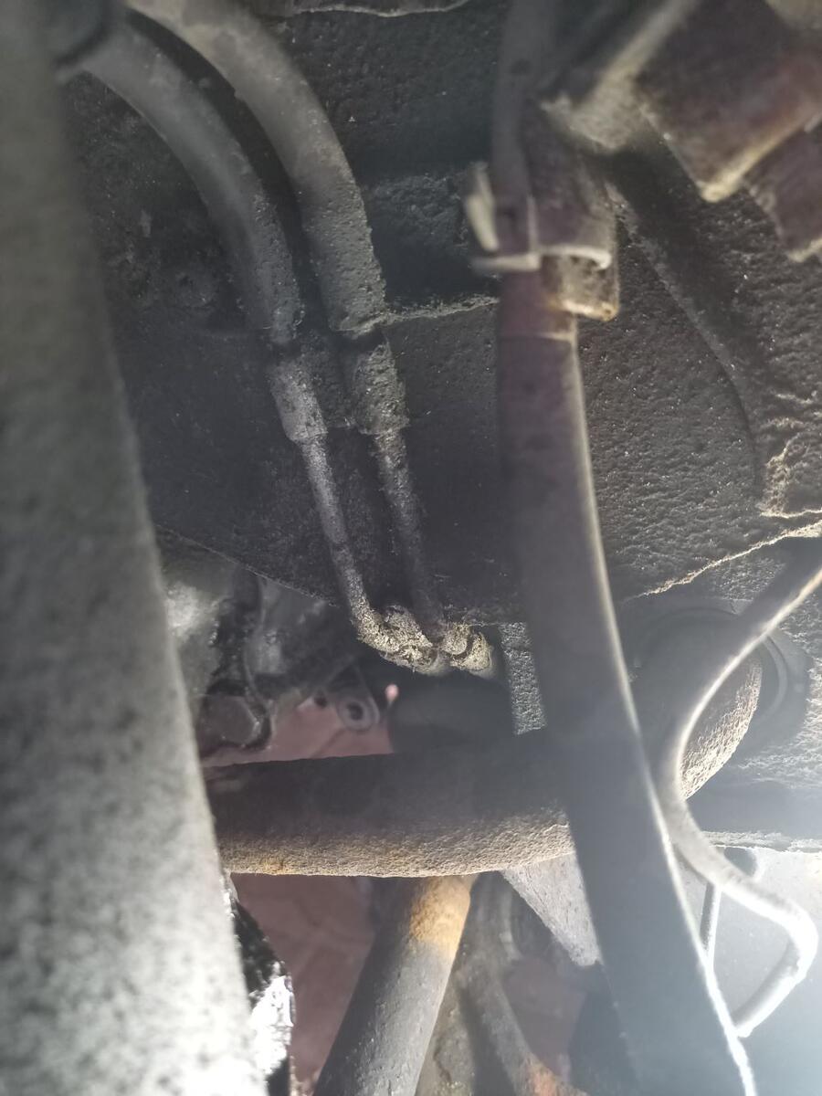

18. Mai18. Mai Ersteller So, habe mir den Rücklaufschlauch genauer angesehen, auf der (Innen-)Seite, wo die Schläuche in die Metallleitungen münden, ist nichts lose oder porös, alles trocken (siehe Foto). Auf der Außenseite am Federbein sitzt auch alles fest, allerdings fühlt sich's da glitschig an, da sickert es wohl raus, allerdings sind nicht mal Tropfen zu sehen. Mir ist auf der (Außen-)Seite der Aufbau nicht ganz klar. Es sieht so aus und fühlt sich so an, als sei da Schlauch in Schlauch gesteckt, und auch das Teil, das beide Schläuche aufnimmt und unten aufsitzt, fühlt sich an wie Gummi. Ist das auch nur gesteckt? Insgesamt ist bei laufendem Motor nicht allzuviel LHM-Verlust zu sehen und zu bemerken - hat das vielleicht damit zu tun, dass er (für die bessere Sicht) in Hochstellung ist und die Sauce ganz anders fließen würde in Normalstellung? 🤔Viele Grüße!R.
18. Mai18. Mai Es ist original ein Gummiteil aus einem Stück. Wenn es unter dem Anschluß am Federbein rausquillt und das Gummi extrem weich ist dann wurde beteits Nachbaumüll montiert. Der wird oft nicht brüchig sondern löst sich auf. Unter der Schelle quillt es dann auf und stellt sich an den Seiten auf so daß das LHM vorbeiläuft.
18. Mai18. Mai Ersteller Danke Hendrik! Jetzt ist es eindeutig, manchmal muss man nur ein paar Minuten warten. Es quillt raus am Anschluss am Federbein! Ich hab' das Teil jetzt mal bestellt und hoffe, dass es eine Weile hält. Muss ich beim Wechseln etwas beachten? Laufen da große Mengen raus, muss ich was unterstellen, anschließend entlüften und dergleichen?
18. Mai18. Mai Da kommt nicht viel raus. Das Teil gut positionieren auf dem gereinigten Federbein, Schelle drum und dann die beiden Schläuche aufstecken.
18. Mai18. Mai Am Besten du machst dich schon mal vertraut mit der Schelle und wie die zu öffnen und wieder zu schließen ist.Da gibt's spezielle Zangen für, aber wenn man die nicht hat (und für ein mal nicht anschaffen möchte), kann man auch ne Kneifzange nehmen. Funktioniert auch.
