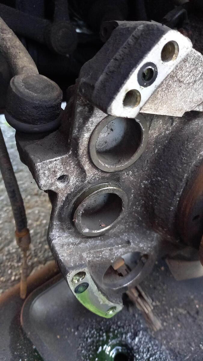

Vielen Dank für die Info !!. Aber leider ein neues Drama; ich habe heute Vormittag nun mit der rechte Seite begonnen. Ich musste leider feststellen dass der Vorbesitzer versucht hat mittels einer Zange einen Bremszylinder heraus zu ziehen. Dadurch wurde dieser nun komplett zerstört. Jetzt brauche ich einen komplett neuen Bremssattel. Ein Nachbar ist gekommen, - welcher jahrelange Schraubererfahrung hat, - sagte dass man eigentlich dann immer beide Bremssattel, - also links und rechts austauscht. Stimmt das ?. Ansonnsten würde man beim Tüv unterschiedliche Werte bekommen !!.

Wenn ein Kolben vermackt ist dann tausche ihn halt. Dichtungen hat die CX-Basis, gebrauchte Kolben auch. Deswegen braucht man keinen Bremssattel tauschen.
Einen Kolben mit deutlichen Macken hatte unser CX auch, netterweise innen. Da habe ich auch nur einen neuen Kolben montiert und nicht den kompletten Achsschenkel ersetzt...

Danke für die Info. Und wie bekomme ich den alten heraus ??
Ich habe eine Sprengringzange genommen, deren Spitzen innen im Kolben angesetzt, kräftig zugedrückt und den Kolben rausgezogen.
Druckluft geht auch. Oder statt Belag etwas dünneres einsetzen, so dass der Kolben via Bremsdruck herausgedrückt wird. Achtung: LHM-Dusche droht.
