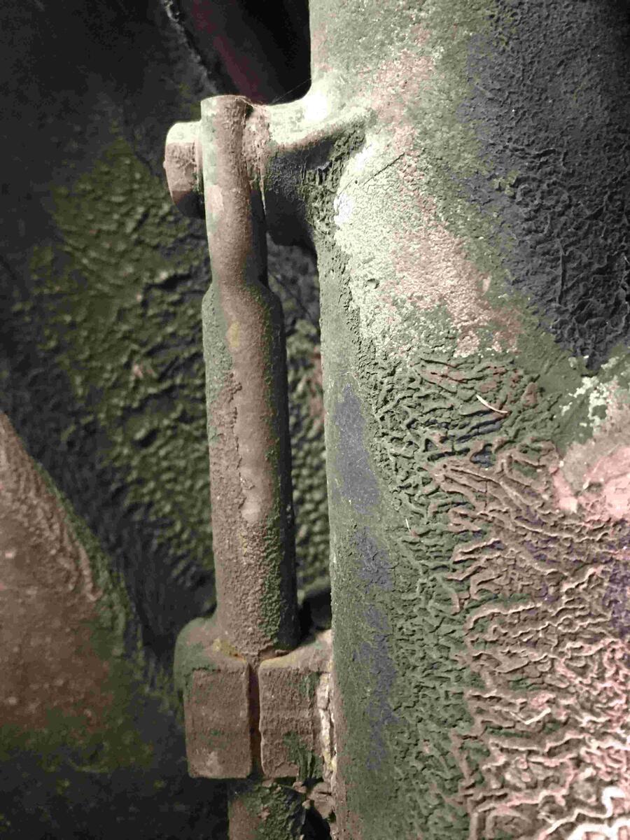

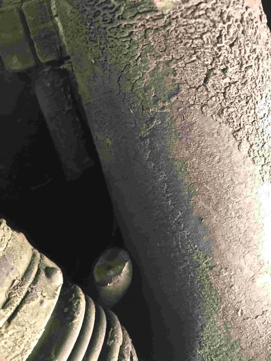

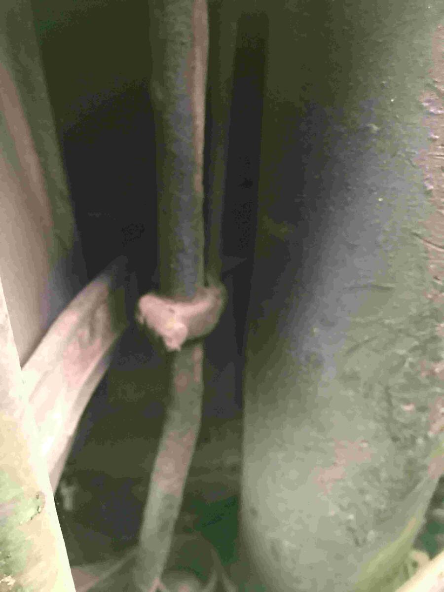

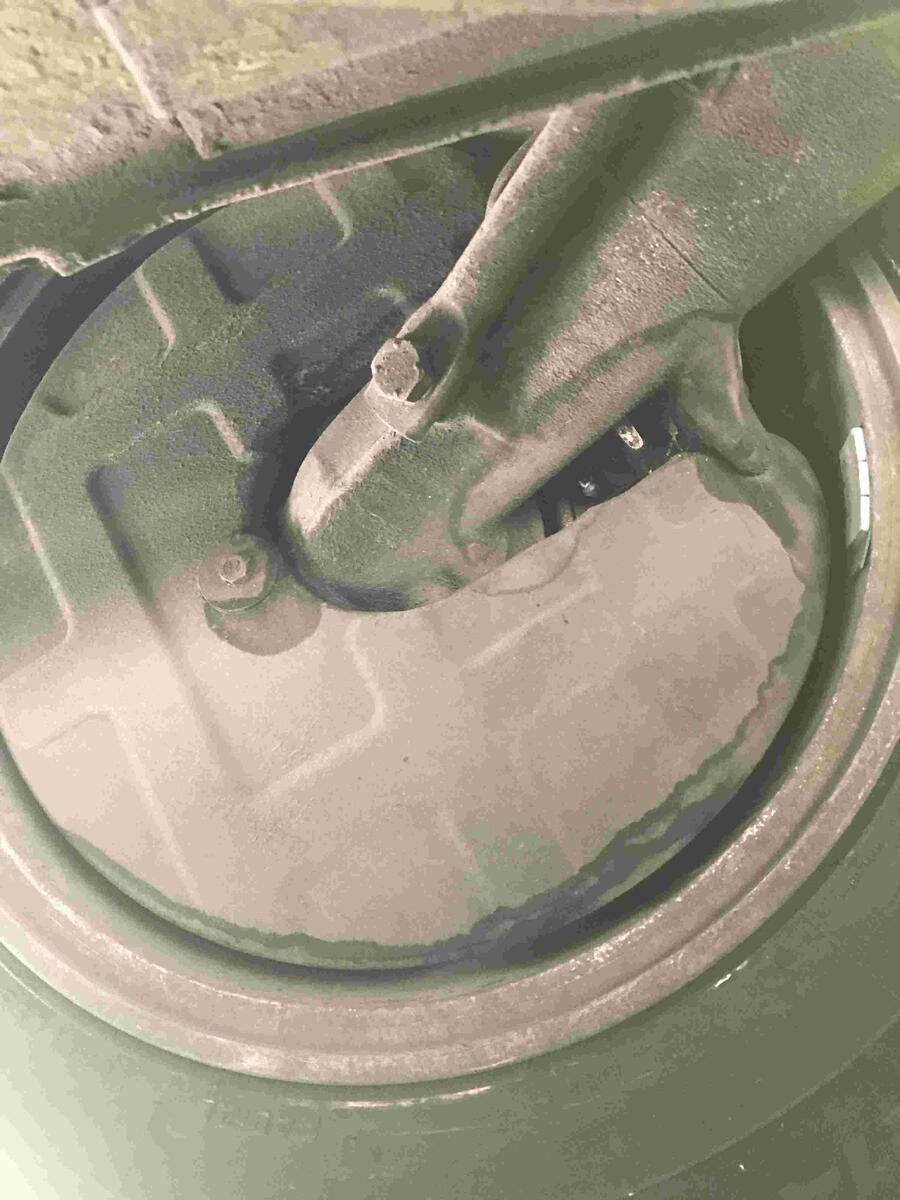

Ich habe jetzt mal Fotos gemacht. Es ist einfach eine Stange hinten welche von links nach rechts verläuft !!

  1. Bild
Stabilisator der Hinterachse. Wie gesagt, laß lieber mal jemanden das Auto angucken der Ahnung davon hat. Nicht daß Du da ein totes Pferd versuchst zu satteln...

Da das Auto ja aufgebockt ist, würde ich zunächst mal kräftig an den Schwingarmen rütteln, ob da Spiel in deren Lagern ist. Und ob sie leichtgängig sind. Wenn das Alles ok ist, dann mit viel Kriechöl, Hitze und Schlagschrauber geduldig versuchen, die vier Schrauben zerstörungsfrei zu lösen. Siehe das von mir verlinkte Bild aus dem Handbuch.

Also Rost hat das Schätzchen überhaupt nicht. Beim Tüv wurde ja auch nur wie gesagt die Bremsen bemängelt. Ganz so blind sind die ja beim Tüv ja nun doch nicht !!. Und so ne Stange kann doch nicht die Welt kosten oder ??
Der Stabi sicher nur wenige Euro, aber die Schwingarme eher deutlich mehr.
Sehe ich das auf dem Handy in der Sonne richtig, dass der Stabi gebrochen ist? Interessant.
Da würde ich tatsächlich auch vorschlagen, erstmal zu testen, ob die Schrauben im Schwingarm sich lösen lassen.

Doch, blind und ahnungslos. Die Mängelliste auf dem Bericht ist genau gar nichts wert. Wenn die einen gebrochenen Stabi nicht sehen dann sehen die auch faustgroße Rostlöcher nicht. Ich bleibe dabei, erstmal komplett kompetent durchchecken lassen, dann kann man anfangen dran zu arbeiten - oder auch nicht.
Wenn der Wagen lange stand und unklar ist ob und wann die Lager ersetzt wurden dann müssen die Arme eh raus. Die letzten 3 oder 4 Standuhren mit wenig km hatten allesamt kein Spiel aber dafür reichlich Rost in den Lagern. Das hätte vielleicht ein paar tausend km gehalten...
Sehe ich genauso. Ein TÜV-Bericht hat in Bezug auf den Zustand eines CX keine sehr wertvolle Aussagekraft.
Vorausgesetzt der Rest des Wagen gibt es her, sollten bei diesem Befund die Schwinarmlager auf jeden Fall Instand gesetzt werden. Sollte, falls die Bolzen nicht abreissen, nur der Stabilisator ersetzt werden und die Schwingarmlager sind defekt, kann doch auch der hydraulische Teil der ganzen Sache nicht richtig funktionieren. Die Höhe lässt sich nicht korrekt einstellen, der Wagen federt (evtl. trotz neuer Kugeln....) nicht richtig....dann muss der ganze Kram wieder zerlegt werden.
Wenn die Schrauben, die den Stabi fixieren festgerostet sind (ist vermutlich so mehr oder weniger) dann braucht es viel Geduld. Ich würde dafür lange Ringschlüssel nehmen, weil die Kraft, die man damit ausübt in der Regel die Schrauben lösen aber nicht abreissen. Auf jeden Fall mehrfach mit viel Rostlöser arbeiten und den Arm erwärmen, ggf. mit einem Bohrer da wo die große Schraube sitzt, ggf. eine 2mm Bohrung senkrecht zur Schraube für das Einbringen von Rostlöser anbringen. Ein Schlagschrauber birgt m.E. die Gefahr, daß die Schrauben abreissen.
Bei den Stabis gibt es verschiedene, also den richtigen als Ersatz besorgen, sonst passen die Lagerschalen nicht.
Wenn die Schrauben ab sind kann man eventuelles Spiel der Lager erkennen. Ggf. sind die Lager neu zu fetten oder zu erneuern.
Ich würde den Stabi auf der anderen Seite abflexen umd die Arme rausholen, auf der Werkbank dann mit Geduld, Rostlöser, Hitze und klopfen die Schrauben versuchen zu lösen. Nebenbei die Schwingarmlager fetten oder ersetzen.
