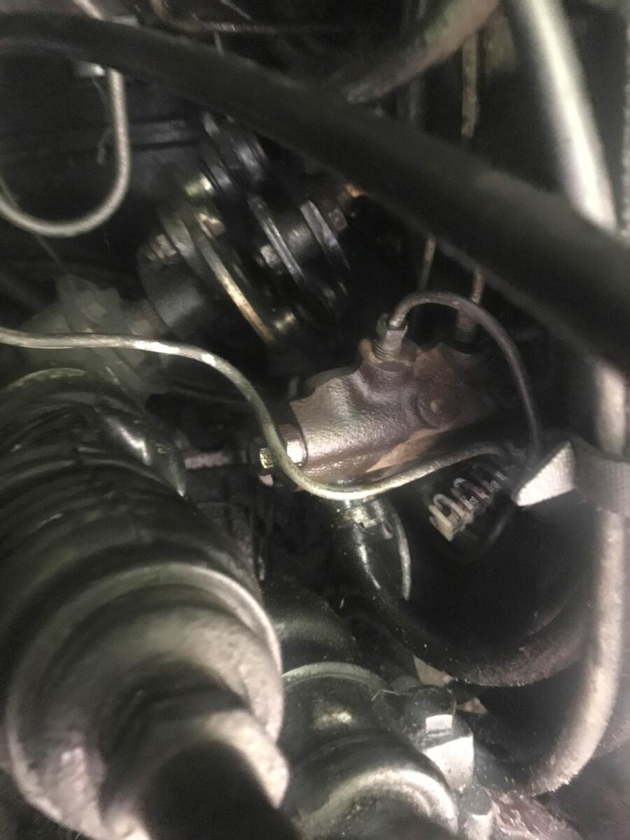

vorderer Höhenkorrektor
Und der ist undicht ?, - wie komme ich daran ??. Diesen komischen Kasten abschreuben ??
Der vordere HK sitzt da nicht drin, der ist auf der Beifahrerseite in einem weißen Plastikgehäuse.
Was sitzt denn dann dort ?, - und woher kommt die Hydraulikflüssigkeit ??. Die Leitungen daneben sind jedenfalls alle dicht !!
Bearbeitet ( von Lenny2013)
Abschrauben und gucken. Könnte vom Bremsventil kommen wenn es das LHM unter dem Innenraumteppich verteilt...
Sitzt da dann nicht die Mechanik der Höhenverstellung? Irgendwas war das was damit zusammenhängt. Sicherheitsventil ist ja weiter vorn.
Wenn da was rausläuft, läuft es von wo anders rein.
Ist denn der Fußraum fahrerseitig unterm Teppich trocken?
Oh Gott, - Ihr habt recht. Unter dem Teppich alles verölt. Und nun ????
Neues Bremsventil oder das kaputte abdichten.
Gibt's meine ich ein Kit bei der Basis.
Gebrauchte sind nicht empfehlenswert, ich hatte damals ein neues gefunden. Schöne Bastelarbeit 😃😉
Danke. Wie komme ich da dran ?, - nur von unten oder ??. Oder vom Motorrraum her ?. Oder vom Innenraum unten ?. Da gibt es ne dicke Schraube !!. Wahrscheinlich eher von unten oder ??

Nein, aufbocken links vorn Rad ab , Pappe raus, die Leitungen abschrauben, gaaaanz vorsichtig den Schlauch vom Rücklauf abhebeln, dann von innen die beiden Schrauben ab.
Training für die Spinnenfinger 👍
Beim Wiedereinbau entlüften.

Den Rücklauf braucht man nicht vorsichtig abhebeln, einfach abreißen. Sollte neben den beiden Oktopussen eh direkt ersetzt werden. Bei den Reparatursätzen muß man leider mit schlechter Qualität rechnen, der Gummipilz auf den das Pedal drückt ist oft nach kurzer Zeit wieder rissig.
Also hier ist alles soweit trocken !!!
Klar, es leckt ja auch nach innen. Zu klären wäre ob die Dichtsätze für diese alte Version des Bremsventils passen - das weiß ich nicht.
Die Rückläufe werden bei der Demontage vermutlich zerbröseln, spätestens innerhalb von 1 Jahr Betrieb werden die hier und da anfangen von ganz alleine zu zerfallen. Besser direkt 400€ für neu angefertigte Oktopusse nebst Bremsventil-Rücklauf ausgeben als später große grüne Flecken zu hinterlassen.
Danke für die Info. "Oktopusse" ??, - ist das nicht so eine Art von Krake ??. Bitte klär mich auf. Danke !! 😉. Wie wird das Teil eigentlich ausgebaut ?,- mittels der beiden dicken 12. hinten ?

Es handelt sich um die Rücklaufleitungen zum LHM-Behälter. Der große Oktopus sammelt die Funktionsrückläufe (dicker Schlauch vom Druckregler zum Behälter mit 4 Abzweigen kurz vor dem Behälter), der kleine sammelt das Lecköl diverser Organe und baumelt mehr oder weniger lose unter dem Ersatzrad rum.

Bremsventil? 2 Muttern im Fußraum weg, Ausbau dann zum Motorraum hin.
