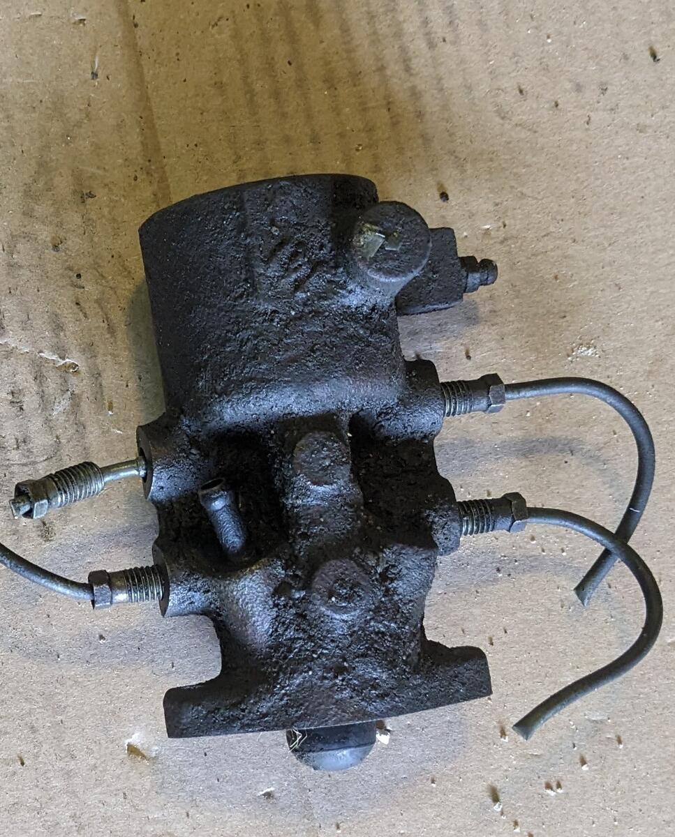

Mal ne ganz blöde Frage bitte; ich konnte nun alle Schrauben am Bremsventil lösen, - bekomme aber die Bremsleitungen nicht rausgezogen. Gibt es da irgendeinen Trick ??. Die sitzen bombenfest !!.
Das ist normal.
Passendes Werkzeug (Spitzzange) um zu hebeln. Geht schon. Nicht die Leitungen dabei zerdrücken!
Danke !!!
Kennzeichne dir die Leitungen, welche wo drin war - insbesondere bei Einbau des ab 1988 Bremsventils (aber auch so) kann man durcheinander kommen!
Werde ich machen !!. Danke !!🫠

Irgendwie ist mein Text nicht rüber gekommen !!. Mein ausgebautes Bremsventil. Was soll das runde silberne Teil ?, - gehört das dazu ??. Sieht ziemlich lediert aus. Da muss der Vorbesitzer schon versucht haben das ganze wieder dicht zu bekommen !!
Bearbeitet ( von Lenny2013)

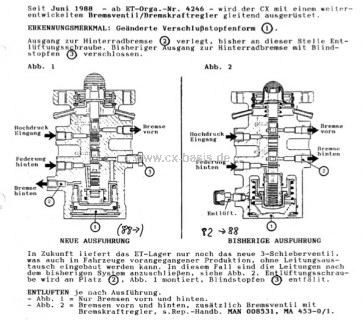

Der Ring sollte unbeschädigt sein, er stützt den Gummihut. Siehe Schnittbild. Das ab 88 ist links (Bild von der Basis kopiert).
Das Teil auf deinem Foto ist irgendwas Nachgemachtes - der originale Ring sieht so aus: (ist der nicht für XM BX usw gleich?)..CITROEN PEUGEOT 5424455 Dimensioni: Øint 26,37 Øest 32,36mm spessore 7,20mm
Bearbeitet ( von LCX25H)
Vielen Dank für die Info und den "link" !!. Fahre morgen mal zu meinem Teilehändler !!
Dein Bremsventil ist ein älteres Modell das hier nicht abgebildet ist (vor 07/83)
Und habe ich jetzt ein Problem mit dem silbernen Ring ??
Woran siehst du das? Zwei Schrauben hinten kann ich nicht erkennen?
Das Gehäuse ist deutlich schlanker und der Rücklaufanschluß sitzt ganz anders.

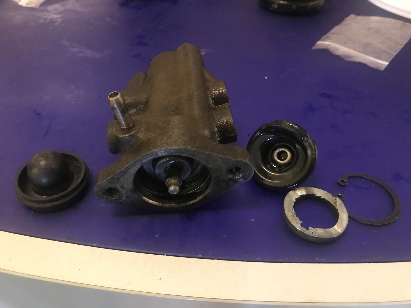

Aus nem Serie 2 Break - Anschluss des Rücklauf ist anders:
