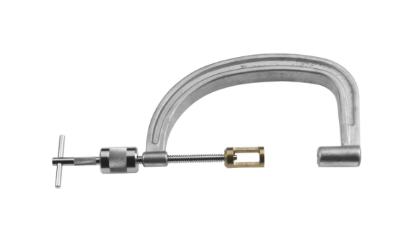

die Profis und Ambitionierten Hobby Schrauber, die pro Jahr 3 Zylinderköpfe ausbauen, hören bitte jetzt weg ...
Aber dank China gibt es solche Billigteile:
Ventilfederspanner
Die ganz gut funktionieren. Besonders wenn man es nur einmal macht. Hat bei mir auch funktioniert. Schutzbrille nicht vergessen !
Beste Grüße )
Bearbeitet ( von Citrö.ne)
Mein Chinese hat ungefähr 100 Ventile geschafft bis zum Bruch...
Und meinen hat es bei ahnlichem Aufwand verbogen. Wir haben das u Profil wieder gerichtet und 2 Winkel zur Verstärkung eingesetzt. Ich hänge an diesem Werkzeug 😁
Ich nutze diesen. Funktioniert nur bei Demontage des Kopfes, was hier ja der Fall sein wird.
Unter anderem schon 2x 1,8 16v gemacht. Funktioniert mit den verschiedenen Aufsätzen entsprechend gut.

Ventilfederspanner hab ich nur einen zum auf den Kopf draufmontieren (zum Wechsel der Schaftdichtungen bei eingebautem Zylinderkopf), der war aber noch nicht im Einsatz.
Bei ausgebautem Kopf nimmt man natürlich so einen wie den verlinkten, also der auf der Brennraumseite auf den Ventilteller gegendrückt.

Ich denke, mir ein China-Werkzeug zu kaufen. Hoffe es wird bei dem einen Mal bleiben, einen Kopf zu revidieren.
