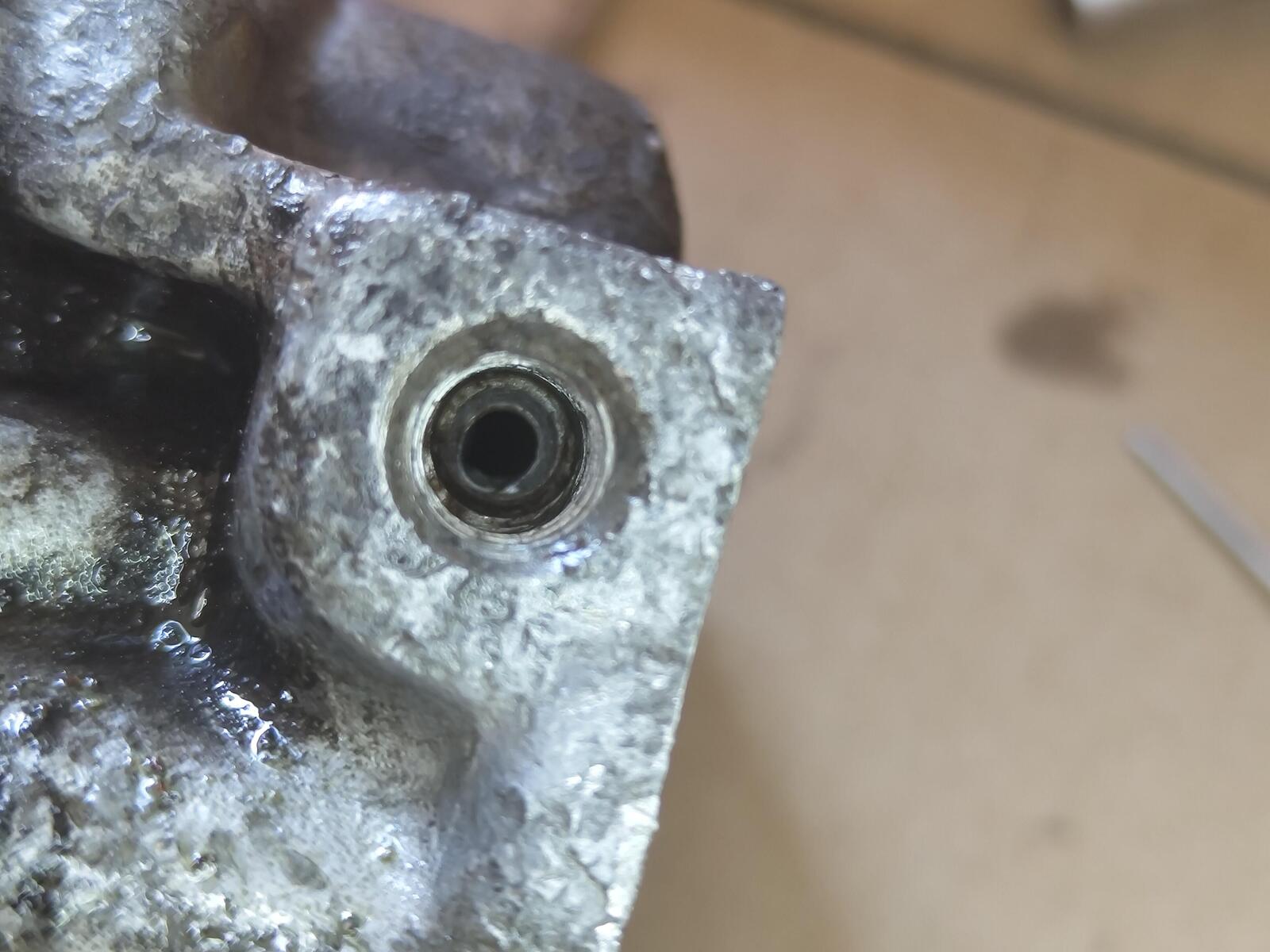

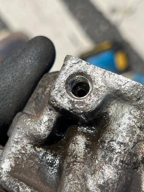

Die alte Schraube ist draußen, das Gewinde wieder drinnen, allerdings sieht die Dichtfläche an einer Stelle nicht mehr so dolle aus. Ich fürchte fast, das wird so, zumindest mit dem Nippel, nicht dicht. Ich könnte mir vorstellen, dass es dicht werden würde, wenn man den Sattel auf der anderen Seite verbaut und somit die Leitung mit Dichtung an die Stelle setzt, was sind eure Erfahrungen dabei? Oder lieber gleich nen neuen Sattel? (Wahrscheinlich sinnvoller) Der alte Nippel war gut gammelig, interessanterweise auch unten, wo es ja eigentlich durch LHM keine Korrosion geben sollte…
abdichten passiert eh innen. Einfach mal ausprobieren - schlimmer kann es eh nicht werden ;)
Wie meinst du "innen"? Der Konus der Dichtfläche ist bisschen beschädigt
large.IMG_20260530_190013677.jpg.fbd58a7
Hat jetzt auch etwas Spiel im Gewinde. Glaube ein neuer Sattel wäre das sinnvollste
Ich würde einfach die Seiten tauschen und schauen, ob es mit der Dichtung und Leitung dicht wird. Gibt ja nichts zu verlieren…
„Spiel im Gewinde“ sollte eigentlich kein übermässiges da sein, da wir ja den bisherigen Gewindegang nicht beschädigt, sondern nur nachgeschnitten haben…
Hat aber Spiel 👀 weiß nicht ist mir zu riskant den auf der anderen Seite zu verwenden
