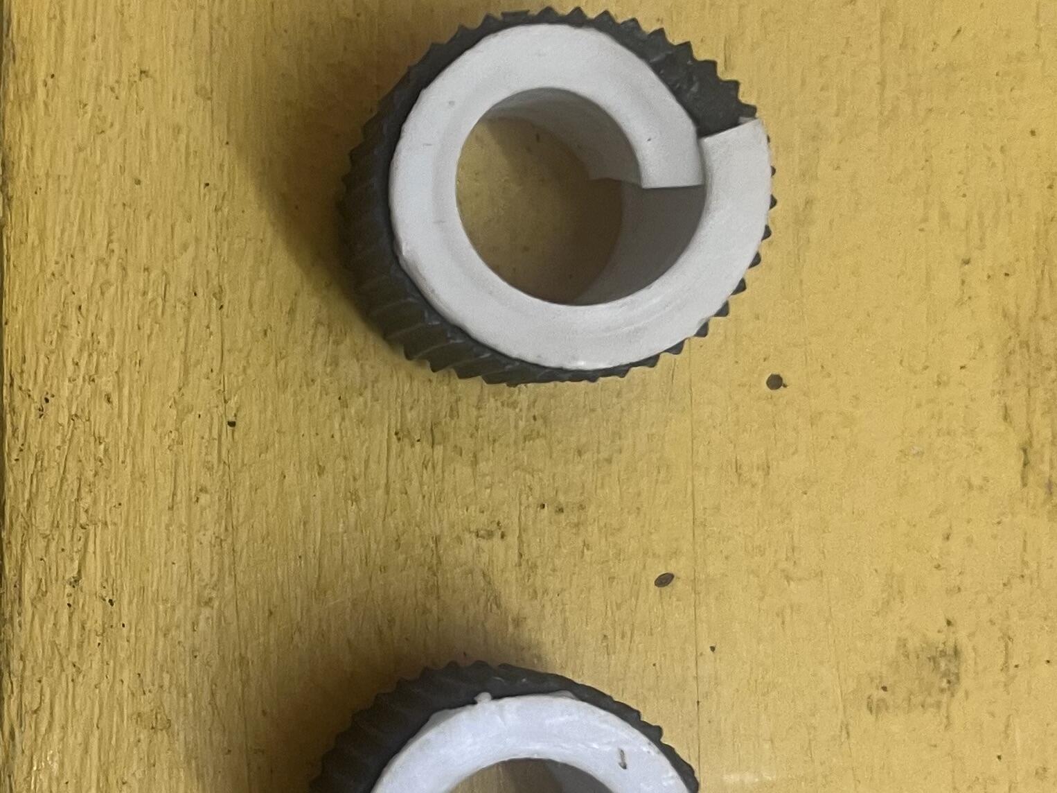

wollte mal nachfragen wo ich gute Gummibuchsen für das 2cv Schaltrohr finde. Angeboten werden welche aus Plastik, gibs damit Erfahrungswerte.
Danke
Gelöst von citrodom
Du meinst die Gummis für den Schaltstangen-Verbinder, von der Schaltstange aufs Getriebe, z.B. Burton SKU: A1.5930 ?
Oder die Schaltstangen-Führung direkt in den Enden der Schaltstange, z.B. Burton SKU: A1.5924 ?
Ja danke, genau nr.2 im Rohr die Gummis.
Taugen die was sind nicht mehr wie originale.
Ohne Umbörteln der enden wirds schwierig das reinfummeln.
Hat jemand ein Tipp??
Burton SKU: A1.5924 habe ich selbst noch nicht verbaut, aber durch die geänderte Befestigung entfällt zumindest das erneute zubördeln der alten Schaltstange. Macht die Sache doch einfacher. Bisher habe ich nur die reine Schaltstangenführung (SKU: A1.5927) verbaut, das auf- und wieder zubördeln der Schaltstange ist zwar fummelig, geht aber auch. Die reine Führung/Buchse aus Kunststoff und Gummi scheint doch bei beiden gleich aufgebaut zu sein. Alternativ bleibt nur das komplette erneuern der Schaltstange.

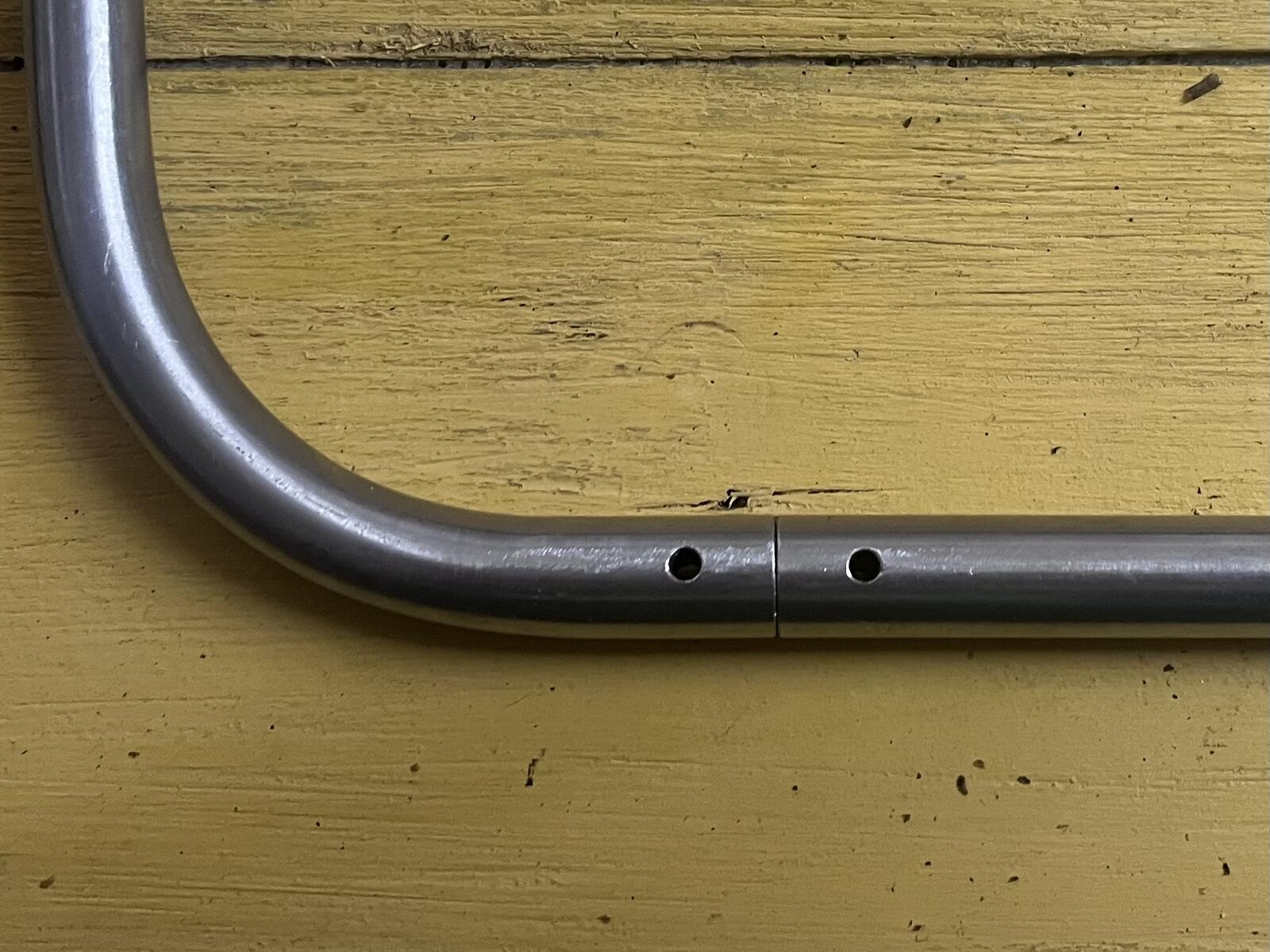

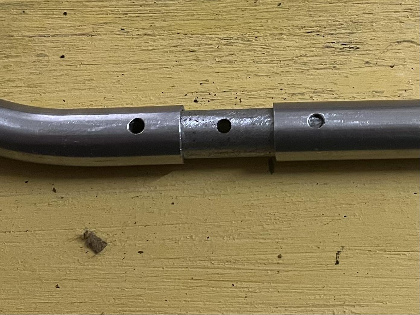

Bin am reparieren, bis bald
Bin gespannt wie's fluppt, kannst dann ja mal ein Photo einstellen und berichten.

Geht nur ein Bild rein
Mit zwei Schrauben und selbstsichernde Muttern dürfte ok sein.

Das letzte Foto die Tage
