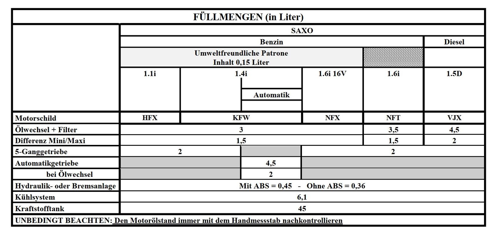

Kann das jemand von euch bestätigen, was die KI mir dort über Art und Menge der Kühlflüssigkeit erzählt?
Für den Citroën Saxo 1.1iX (Baujahr 2001) mit dem TU1JP-Motor (1,1-Liter-Benziner) beträgt das Kühlsystemvolumen etwa 5,5 bis 6,5 Liter
Für einen Citroën Saxo 1.1iX aus dem Jahr 2001 wird Kühlmittel vom Typ G12+ (offizielle Herstellerspezifikation G30®) empfohlen
Danke :-)
Laut
sind es 6,1 Liter.
