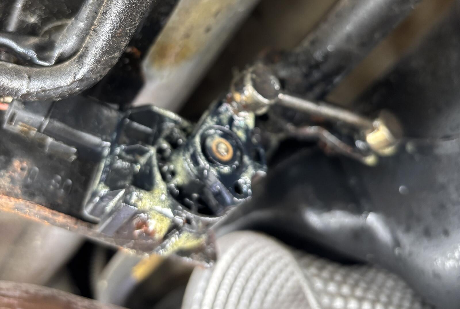

Sooo. Die beiden Sensoren (Knochen) grobschlächtig abgeschmiert Bild 1&2. Leider „nickt“ das Heck immer noch bei Normal- und erhöhter Position. Bei Niedrigste und Höchste tut es das nicht. Kann das sein, dass der hintere Sensor in den beiden Positionen Normal und Erhöht nicht mehr will? Kann ich über den Nippel in der Bildmitte Bild 3 ggf. entlüften. Oder wofür ist dieser da?

@Joshau Saliwoda Beide Knochen fühlen sich recht fixiert an und ich kann, vor allem hinten, kein Spiel an Stange/Lager/Welle/Schrauben des Sensors fühlen. Natürlich schwierig, das Ganze ohne Bühne/Grube gut zu prüfen. An ein Überspringen oder falsche Stellung habe ich auch gedacht. Schwierig jedoch das rauszufinden, wenn man nicht weiß wie die richtige Stellung war/wäre...
@DonnerXM Das mache ich gleich mal zusammen mit der Dame des Hauses 👍
@jens-thomas Danke für den 2 Sensoren Link. Genau die sind es. Nippel vorne rechts nicht optisch. Dafür auf Bild 3 und hinten? (Vorne Mitte genau so ein Nippel vorhanden)
sieht nach übergesprungenem Knochen aus. Kannst Du noch mal ein Foto machen und einstellen - ideal wäre es von der Seite auf gleicher Höhe wie der Knochen. Du hast in den Bildern bisher ca. 45 Grad von hinten unten fotografiert. LG JS
