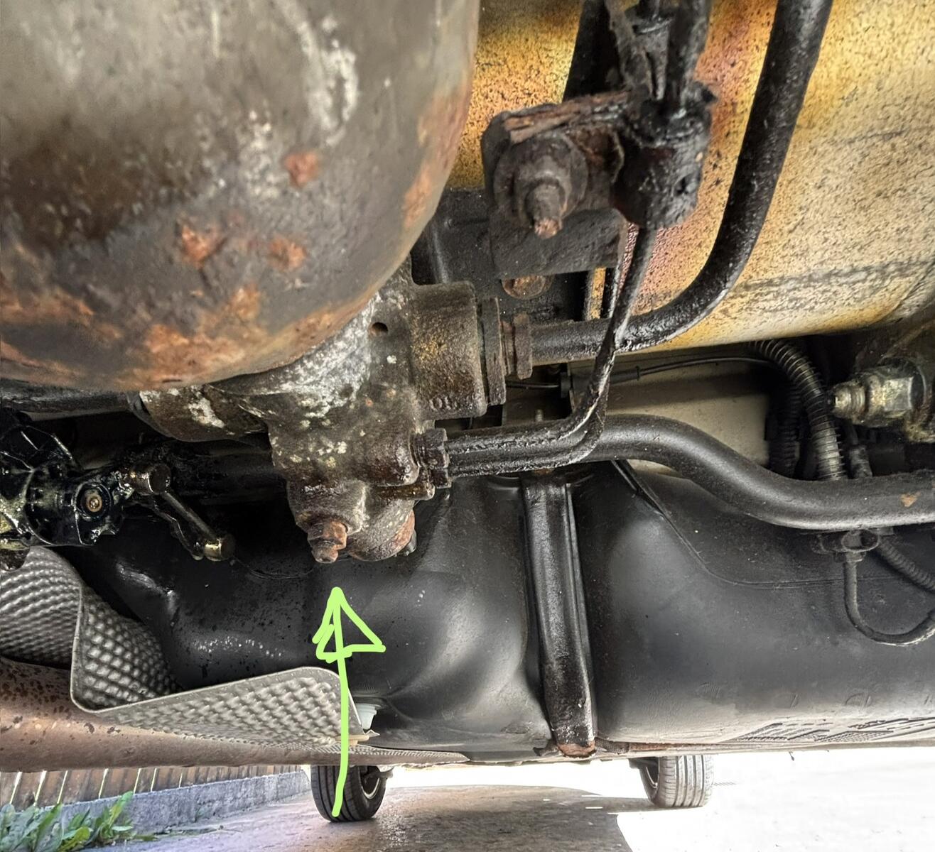

Bild 3
Das ist der hintere Härteregler. Vorn sitzt auch noch einer, allerdings mit nur einer Kugel. Die Nippel sind zum Druckablassen.
Link
Gruß Jens

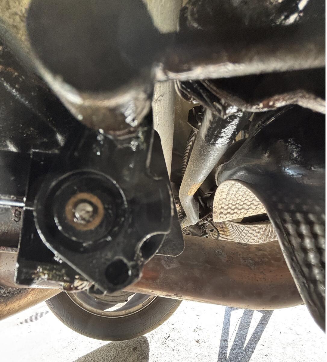

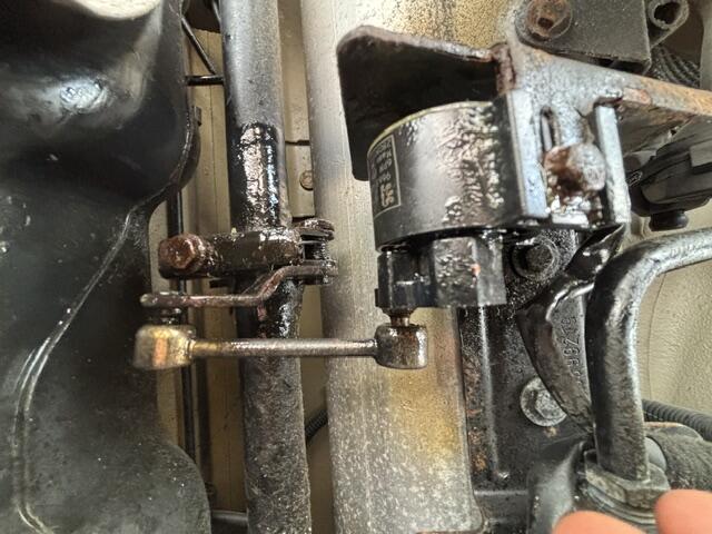

sieht der Knochen nicht verbogen aus oder bilde ich mir das ein?
Stimmt. In dem unscharfen Bereich sieht's krumm aus. Muss das so ?
Vor einer Stunde, silvester31 schrieb:
Muss das so
nein. bei meinem C5 ist die Verbindungsstange komplett gerade. LGJS
wahrscheinlich hat mal jemand den Kugelkopf mit Gewalt abgedrückt, dh den Sicherungssplint nicht entfernt. LGJS
Bild 3
Link
Gruß Jens
Danke dir. So ist es. Vorne auch einer - Also ausschließen, dass ich damit irgendwas erreiche.

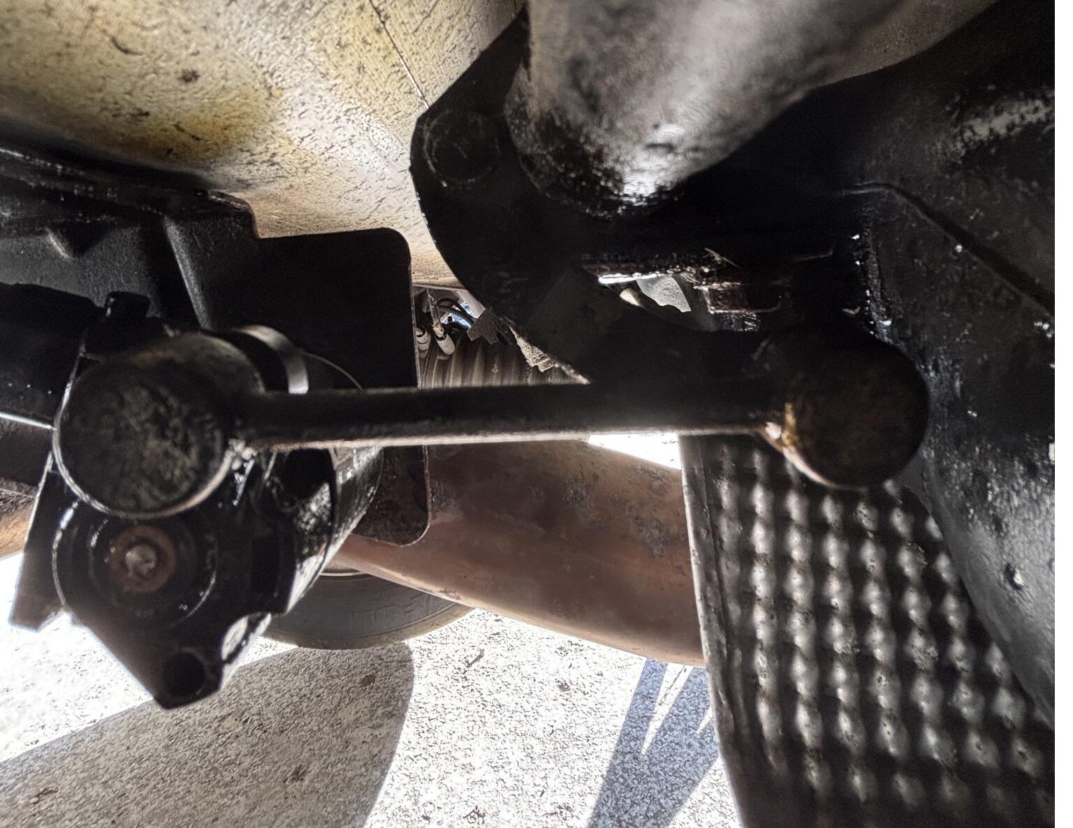

Hier Bilder von Stellung Sensor/Knochen hinten BEI AUFGEBOCKTEM FAHRZEUG. Achse hängt komplett in Luft
Bearbeitet ( von gios)
Von senkrecht unten, Seite und Nahaufnahme Stellung Nehmer. Knochen absolut leichtgängig in Pfanne zu bewegen und fluffig.
Seite horizontal
Seite Detailansicht Stellung Nehmerarm

@gios : die photos vom knochen sehen unauffälig aus. Je nach stellung der ventile läuft das lds zurück in den vorratsbehälter, ist der übergelaufen ???
