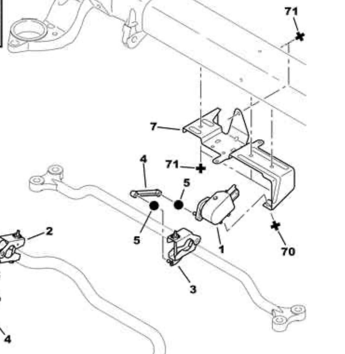

Sachtma, kann es evtl. sein, dass der Knochen den Sensor in die falsche Richtung auslenkt (auf dem Foto nach oben). Muss der nicht seinen Halbkreis untenrum befahren (ich weiß es wirklich nicht mehr genau, da meine c5en schon ein paar Jahre weg sind...)
Bearbeitet ( von c5heizer)
Kann man das ding testweise also nach unren weisend anbringen ?
Ja, kann man! Weiß ich aus eigener Erfahrung. Falsch herum ausgelenkt liefert der Sensor alles, nur keine plausiblen verwertbaren Signale...
So ist es in der Teileliste abgebildet. Ich denke, bei @gios Dicken passt das.
Gruß Jens

Zeit: 4.7.2026 um 17:06, gios schrieb:
Sensor
ist ein Inkrementalgeber, dh er hat eine Scheibe drinnen mit feinen Radialstrichen. Eine Lichtschranke zählt bei Bewegung die Striche mit. Wenn der Knochen richtig montiert ist, stehen der Hebel auf dem Sensor und der Hebel am Stabi auf der gleichen Seite. Ist der Knochen falsch montiert / übergesprungen, sieht es aus, als ob er "über Kreuz" stehen würde. LG JS
Zeit: 4.7.2026 um 17:18, lupus2 schrieb:
plötzlich defekt
der Sensor an der Hinterachse ist wahrscheinlich nicht defekt. Wenn der Knochen übergesprungen ist, erzeugt er Signale, die um 180° versetzt sind, dh er signalisiert dem Steuergerät, dass sich das Heck anhebt, obwohl es sich absenkt und umgekehrt. Folglich lässt das Steuergerät den Druck aus dem hinteren Hydraulikkreis ab und der Wagen bleibt in Tiefstellung. Das Steuergerät meint aber er sei hinten in Höchststellung und vorne in der durch den Schalter im Innenraum gewählten Stellung. LG JS

@gios : schön, wieder von Dir zu hören ! Es wurde an der Hinterachse die Stabistange ausgebaut und die Querlenker der Hinterradaufhängung erneuert ? Der Höhensensor ist ganz einfach das Teil, wo der Knochen von der Stabistange hinführt. Und es gibt da nur einen solcher Sensoren hinten. Wenn da also größere Arbeiten gemacht wurden, liegt natürlich die Vermutung nahe, dass der Höhensensor irgendwie beeinträchtigt worden ist. Oder, ich habe Deine Ausführungen falsch verstanden. OBD-II ist ein elektronisches Protokoll, mit dem Daten vom Fzg. übertragen und ausgewertet werden. Mit einem Adapter für 25.- und einer kostenlosen App fürs Handy kann man schon eine einfache Diagnose der Systeme machen und sich Fehlercodes anschauen. -Lupus
... ich weiß nicht, ob man den Höhensensensor "einfach so" verstellen kann. Mit den Photos wurde hier weiter oben doch schon festgestellt, dass die Anordnung Sensor-Knochen stimmt, oder ? Vielleicht kann man den Sensor testen, indem man den Knochen aushängt und den Sensorarm per Hand verstellt, das Fzg. müßte mit Heben und Senken reagieren. Aber nur bei lfd. Motor und gesichert ! Kabel OK ?

  • Dass der Knochen den Sensor bewegt war aufgrund eurer Beiträge der ersten Seiten klar. Da aber nochmal ein Sensor angesprochen wurde dachte ich, dass es noch einen weiteren Sensor irgendwo gibt. Sensoren Beide Achsen: Geschmiert, Kabel gezogen und Kontaktspray rein. Wie gesagt: Vorne wird nicht genickt, obwohl dort gearbeitet wurde, hinten wird genickt obwohl unberührt.
