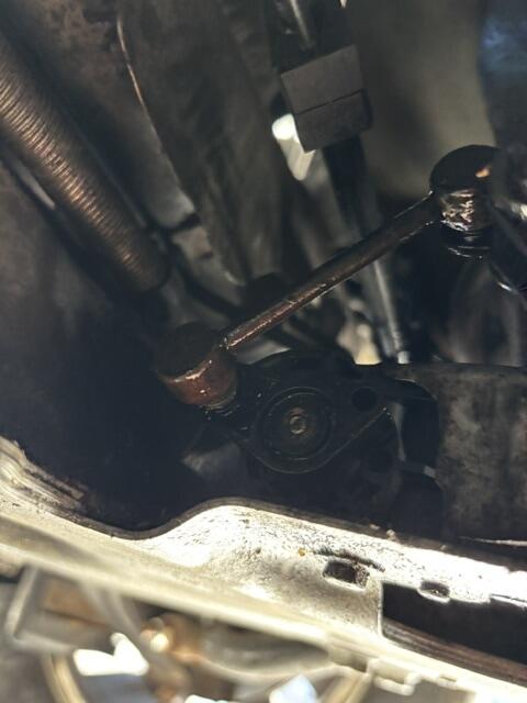

18. Juli18. Jul Ersteller Wenn ich mir so seine Stellung Knochen anschaue (Video YouTube), ist sie deutlich anders als mein Knochen hinten (Siehe Bild ). Vermutung: Werkstatt macht vorne herum und verdreht vorderen Knochen. Auto steht also krumm. Azubi sucht also hinteren Knochen, löst Schraube, dreht so dass es so aussieht wie vorne (vorne ist natürlich falsch aufgrund Pfusch beim Einbau Querlenker beidseitig). Steuerung kriegt gar nichts mehr hin.Nun nochmal an euch: Ist die Stellung Knochen hinten so korrekt wenn Auto aufgebockt und Räder freihängend? Meiner Meinung nach nicht... Von vorne habe ich leider kein vernünftiges Bild

18. Juli18. Jul Vor 42 Minuten, gios schrieb:Ist die Stellung Knochen hinten so korrekt wenn Auto aufgebockt und Räder freihängend?Nein, der Höhensensor wird nach unten ausgelenkt. Das wurde doch nun schon erwähnt und im Video gut zu sehen. Spitzzange unter den Kugelkopf und vorsichtig abhebeln, günstig am Stabi. Und dann einfach mal machen was dir empfohlen wird.

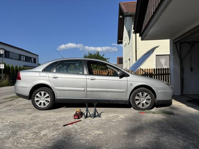

20. Juli20. Jul Ersteller BREAKING NEWS 🤣Hinten umgeclipst = Nickt nicht mehr, pumpt sich nicht mehr tot, fährt alle Höhen (scheinbar)Mache gleich eine größere Probefahrt inkl. Sport Modus usw. Danach wird Stand LDS im Behälter bei niedrigster Stellung/höchster Stellung geprüft.Folgendes zu Stellung Knochen vorne - Könnt ihr bitte das Bild anschauen (aufgenommen von Fahrerseite. Auf höchster Stellung und aufgebockt) und bestätigen, dass vorne so korrekt sein müsste...Könnt ihr bestätigen, dass bei Normalstellung: 1. Hinterachse Rad bis Nabe ca. 43cm/bis Reifen ca. 10,5cm hat UND 2. Vorderachse bis Nabe ca. 41cm/bis Reifen ca. 9cm Platz hat? Weiß nämlich nicht, da das Auto jetzt ca. 2 Monate wahrscheinlich in der falschen Stellung stand, ob das der NORMALEN HÖHE entspricht. Für mich sieht es etwas "hochstelzig" hinten aus. Sollten das die ca. Standardwerte sein, dürfte ja eine Fehlstellung Knochen vorne auszuschließen sein?DANKE. P.S.: Unterstellböcke en mass drunter, Batterie abgeklemmt, Angst frisst trotzdem Seele auf 😂Nehme das Gerümpel jetzt drunter weg und fahre ein paar KMZweites Foto zur Veranschaulichung Höhe Fahrzeug im Normal Modus Bearbeitet (20. Juli20. Jul von gios)
