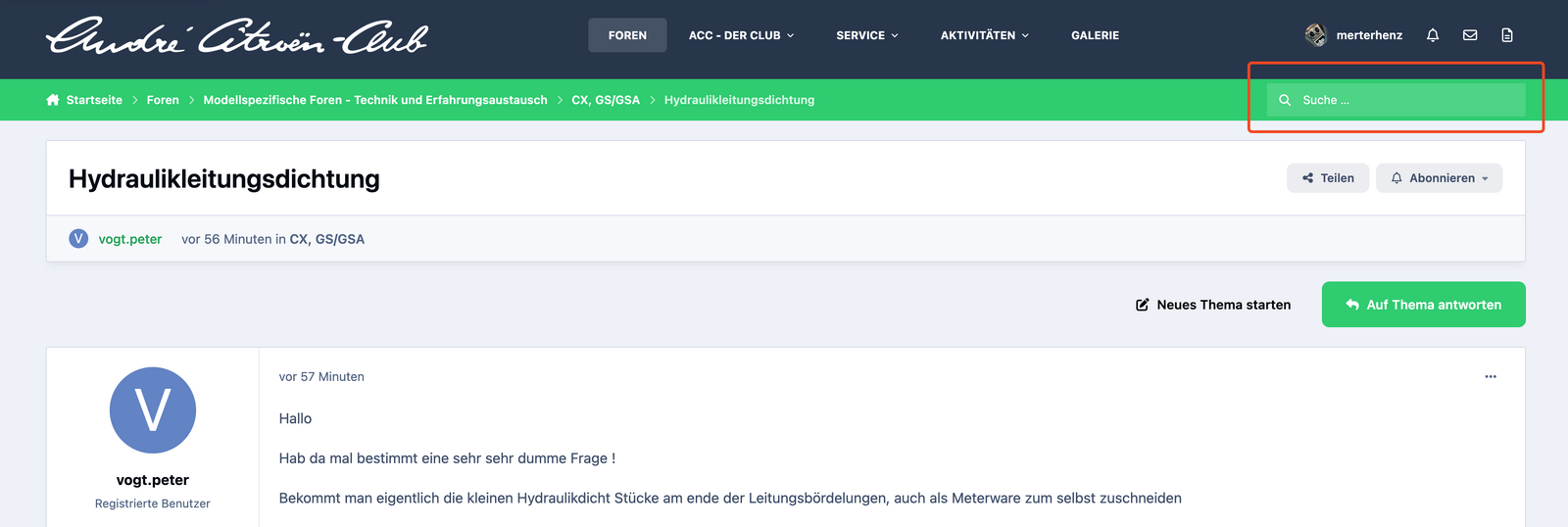

8. Juli8. Jul Vor 58 Minuten, vogt.peter schrieb:Ps.Wo finde ich eigentlich die Suchmaschine in diesem Forum (das Thema ist bestimmt ein alter Hut)Im Browser ist sie oben rechts, etwas dezent in der grünen Leiste:
