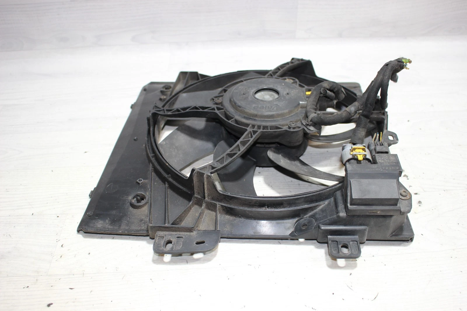

10. Juli10. Jul Ersteller Vielen Dank für deinen Hinweis, Dreher. Ist der Potentiometer des Lüfters mit diesem verbaut? Kann man den durchmessen ohne, dass der Lüfter dafür ausgebaut wird? Wo sitzt der in etwa?
10. Juli10. Jul Ich glaube er sprach vom Drehschalter für das Innenraumgebläse.Zu den Druckwerten: auf dem europäischen Kontinent spricht man von bar, nicht von psi.5-6 bar überall wenn Klima aus, (Dampfdruck R134a, temperaturabhängig) wenn die Klima läuft ca. 2 bar Saugseite und 10-20 bar Druckseite - je nach Temperaturen, Drehzahl etc. Der Motorlüfter sollte bei ca. 17 bar von langsame auf hohe Geschwindigkeit übergehen, bei 26 bar wird der Kompressor abgeschaltet, der Lüfter läuft weiter. Es gibt fahrzeugspezifisch genauere Angaben dazu, ich glaube sogar in den carnets de poche.
10. Juli10. Jul Ersteller Anfang nächster Woche wird der Mechaniker nochmal schauen. Ich werde ihm dann deine Daten geben. Danach sieht man vielleicht etwas klarer. Im Carnet de Poche habe ich keine Werte finden können.
10. Juli10. Jul 11 Stunden her, bx-basis schrieb:Ich glaube er sprach vom Drehschalter für das Innenraumgebläse.genau, rein vom Bedienteil.11 Stunden her, bx-basis schrieb:5-6 bar überall wenn Klima aus, (Dampfdruck R134a, temperaturabhängig) wenn die Klima läuft ca. 2 bar Saugseite2 Bar wäre auch bei jetziger Temperatur zu wenig, das sind nur 29 psi.Bei 30 °C solltens ca 2,6 bar / 38 psi sein.11 Stunden her, St. Alphonzo schrieb:Ist der Potentiometer das Teil auf dem Foto unten rechts?Ne, am Bedienteil. Das Symptom ist da aber das Lüfterstufen alle gehen, nur die Klima schaltet einfach aus wenn man von 1 auf 2 des Lüfters schaltet.

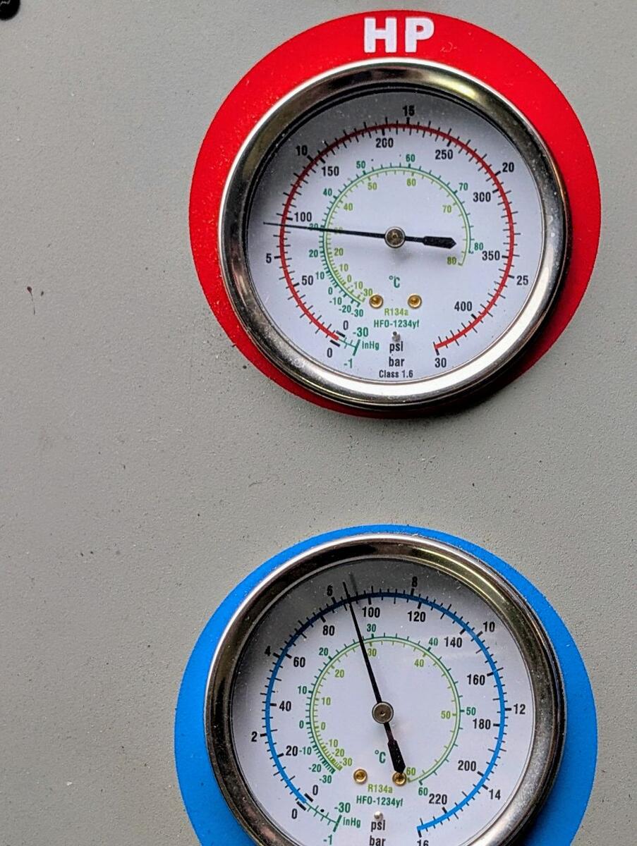

22. Juli22. Jul Ersteller Ich war heute bei einem alternativen Anbieter. Der sagte mir am Telefon, dass er die Drücke messen könne. Vor Ort stellte sich jedoch heraus, dass er nur überprüfen könne, ob das System dicht ist.Ich habe dann für 15 EUR messen lassen, wie viel R134a im System ist. Das Klimagerät hatte 430g gemessen, also etwas weniger als von Citroen vorgeschrieben (500g +- 25g).Nach Beendigung der Rückfüllung des R 134a zeigt das Klimagerät (bei ausgeschalteter Klima) auf der LP-Seite 6,5 bar und auf der HP-Seite ebenso 6,5 bar an. Ich hatte den Eindruck, dass der Mann mit Kleinstbetrieb leider keine über die reine Bedienung des Geräts hinausgehenden Kenntnisse hatte. Auf die gegebene, von mir geschilderte Problematik ist er thematisch gar nicht eingegangen.
22. Juli22. Jul Zur Druckprüfung hätte es gereicht das Gerät anzuschließen und die Klimaanlage laufen zu lassen...Bei ausgeschalteter Anlage ist der Druck nur von der Temperatur abhängig und ist bei 100g Füllmenge genauso hoch wie bei 500g.
22. Juli22. Jul 4 Stunden her, St. Alphonzo schrieb:(bei ausgeschalteter Klima) auf der LP-Seite 6,5 bar und auf der HP-Seite ebenso 6,5 barDas ist eine Wertlose Messung.Das ist der reine Dampfdruck, und soweit genug Kältemittel drin ist, das es "gesättigt" verdampft ist es immer der selbe druck bei selber Temperatur.Du weisst quasi nicht ob bei dem Druck unten noch 0g flüssig sind oder 300g.4 Stunden her, St. Alphonzo schrieb:Klimagerät hatte 430g gemessenAber dadurch weisst du, das es absolut die passende Füllmenge innerhalb der Toleranz ist. Nicht überfüllt, nicht unterfüllt. Das Fällt also raus als Thema.
24. Juli24. Jul Ersteller Zeit: 22.7.2026 um 20:03, bx-basis schrieb:Zur Druckprüfung hätte es gereicht das Gerät anzuschließen und die Klimaanlage laufen zu lassen...Bei ausgeschalteter Anlage ist der Druck nur von der Temperatur abhängig und ist bei 100g Füllmenge genauso hoch wie bei 500g.Das will man nicht, da das Klimagerät angeblich nur bei ausgeschalteter Klimaanlage betrieben werden darf. Dann wäre die HT-Skala bis 30 bar allerdings völlig sinnfrei.Zeit: 22.7.2026 um 23:46, Dreher schrieb:Aber dadurch weisst du, das es absolut die passende Füllmenge innerhalb der Toleranz ist. Nicht überfüllt, nicht unterfüllt. Das Fällt also raus als Thema.Ja, das ist der positive Aspekt (den man sich auch für den Seelenfrieden stets vergegenwärtigen sollte).Dem Mechaniker, der den neuen Kompressor verbaut hat, ist die Sache aber offensichtlich nicht egal. Rief vorhin an und fragte mich nach der Innenraumlüftung (Vorwiderstand). Bei einem C3, den er z.Z. hat, funktionierte die Klima wieder nach dem Austausch desselben (Lüfter lief allerdings nur auf Stufe 4). Obwohl der Innenraumlüfter unseres C3 nach meinem Eindruck funktioniert, werde ich den in den nächsten Tagen tauschen,. Vielleicht hat der 'nen Schlag weg.
