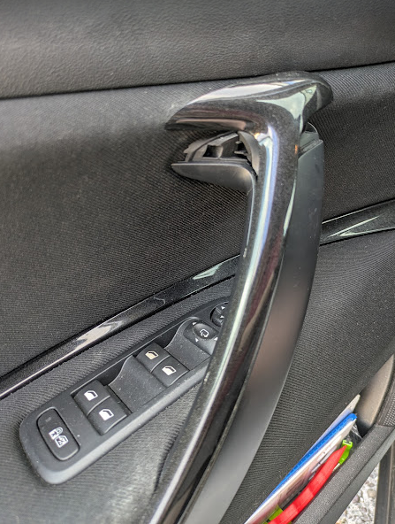

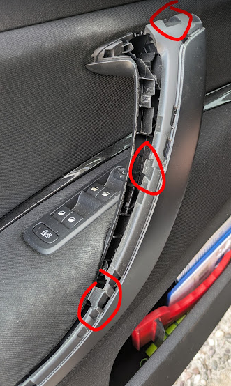

Man nimmt die obere Verzierung des Türgriffs ab:

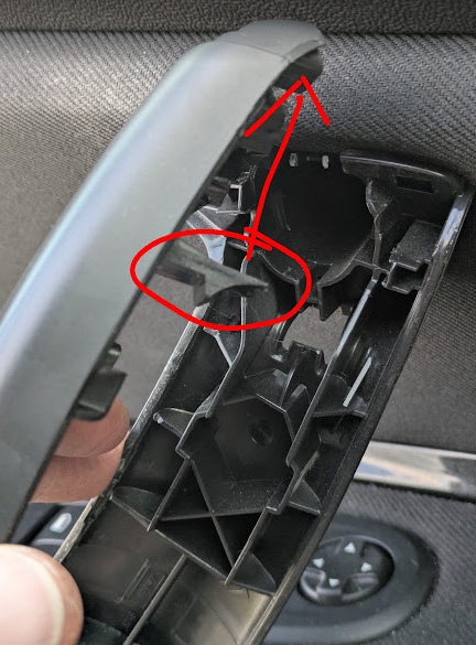

Darunter sieht man noch weitere zwei Teile, die ineinander geclipst sind. Vorischt: gerade der obere Clips bricht gerne ab. Von der Unterseite des Griffs ist eine Nase, siehe Bild. Diese Nase nach oben drücken. Die restlichem Clipse einfach eindrücken, s.u. und auch das mittlere Teil abnehmen.
To be continued....

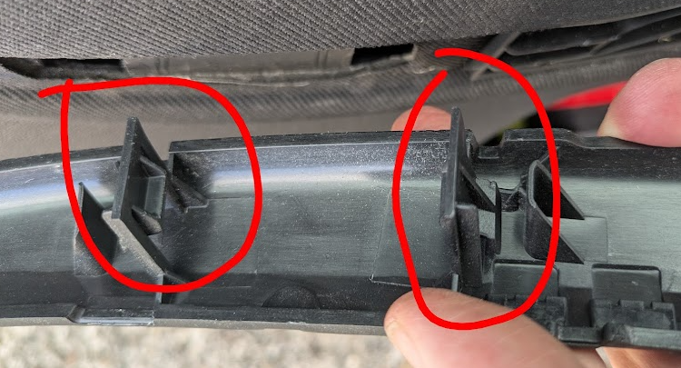

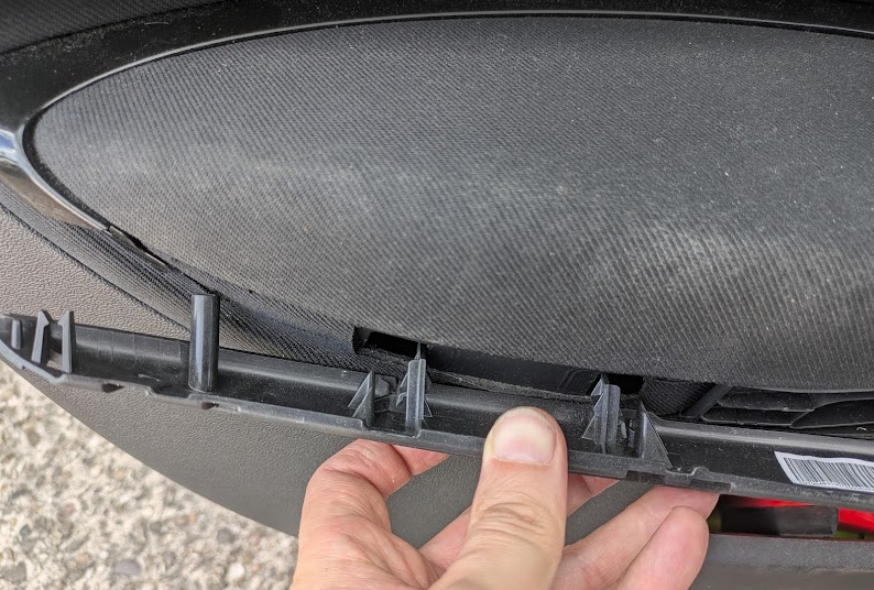

Das mittlere Teil hängt im unteren Bereich auf zwei komischen Haltenasen:
Hier die Haltenasen im Detail:

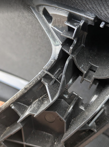

Bei mir war der Griff nur in der linken Hälfte angebrochen:

Hier noch ein Detail der Haltenase des mittleren Stücks, die man von der Rückseite des Türgriffs nach oben wegdrücken muss.

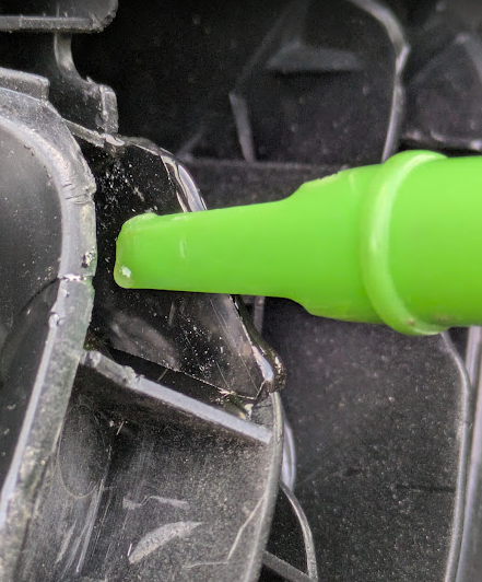

Vor dem Kleben habe ich alle zu klebenden Flächen mit einem Glasfaserstift angerauht. Es ginge bestimmt auch mit Schleifpapier, aber mit dem Stift war es viel eleganter, da alles sehr schlecht zugänglich ist. Das Blechlein zur Verstärkung habe ich mit Isopropanol entfettet.
Geklebt habe ich alles mit einem schnell aushärtenden 2K-Epoxidkleber für Kunststoff, Metall, usw. Nach ca. 5 Minuten haften die Teile zusammen, nach 24 Std ist es endfest.
Hier die geklebte Stelle, die ich mit Stück Blech verstärkt habe. Vorher habe ich testweiste zwei Blechstücke mitenander verklebt und sie hielten gut.

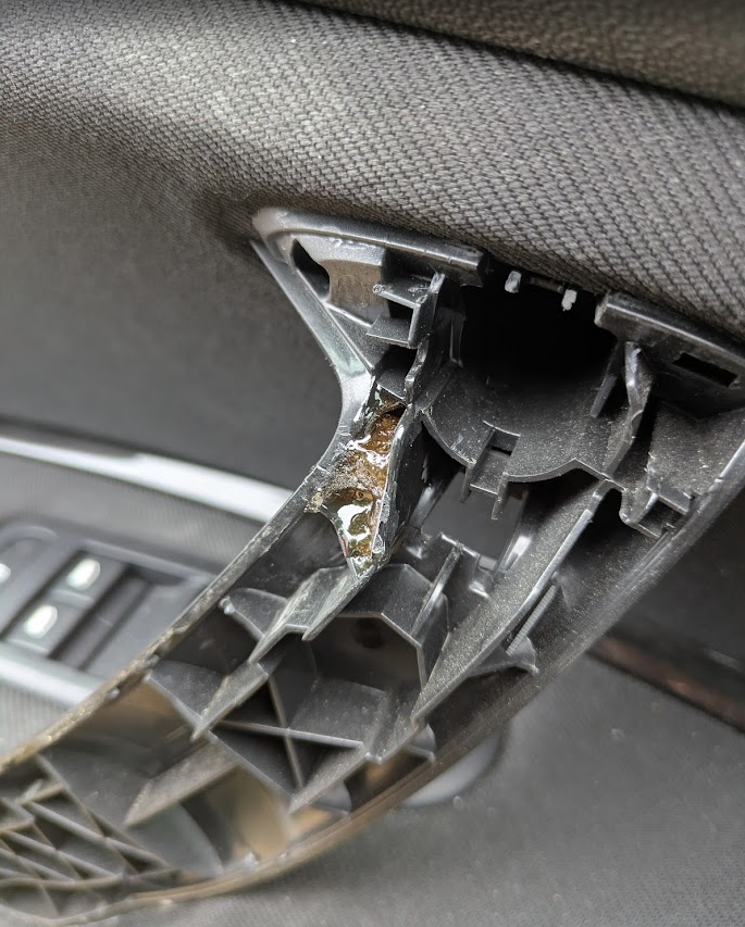

Und am Ende habe ich die ganze Kavität links von dem "Blechverstärker" komplett mit dem 2K Epoxydkleber ausgegossen.
Bearbeitet ( von Marsalek)
Das Endergebnis nach ca. 12 Std. - alles hält. Mal sehen, wie lange :-)
