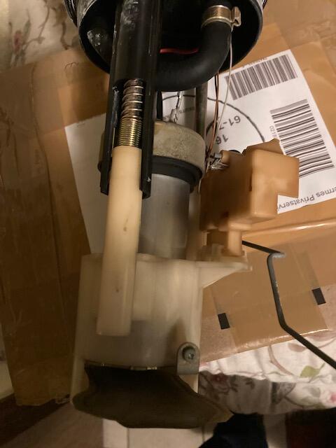

Nur ist die viel schmaler und kleiner als das Original. Wie soll da der Umbau funktionieren? Und wie bekäme man gewaltfrei das Sieb auf den Stutzen?
wird einfach gesteckt, und hält mit Widerhaken.

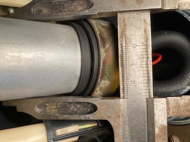

Konnte das gerade mal checken: Das gute: Die gelieferte Pumpe hat exakt die Teilenummer, die Schwinge hier genannt hat. Und was die Größe betrifft: Die Originale hat 2,7 cm Durchmesser, die Marelli 2 cm.

Gummiring mit einlegen . Kabelbinder.... wichtig ist das ein ordentlicher Sieb unten montiert wird, es liegt ja einer bei - oder ? Falls der vom Gehäuse nicht passt.
Ja, Sieb liegt dabei. Nur lässt sich das für mich auch nicht gerade einfach auf den Stutzen bugsieren. Will ja daran aich nichts kaputt machen, wirkt etwas fragil
37 mm. Die Pumpe ist 37 mm im Durchmesser. Der Metallkörper. Siehe Foto. Die OE-Pumpe ist genausogroß, und nicht anders.

Sorry, das war hier zu hektisch heute Nachmittag. Die von Marelli ist in der Tat 37mm, die Originale 43 mm. Orga irgendwas Ende 1995, 350 TKM hat die Pumpe geschafft, wenn sie damals beim Kauf noch Original war.

Wie auf meinem Fühlerlehrenbild zu erkennen, ist die defekte Pumpe 43 mm. Das wird dann die von Bosch sein.
