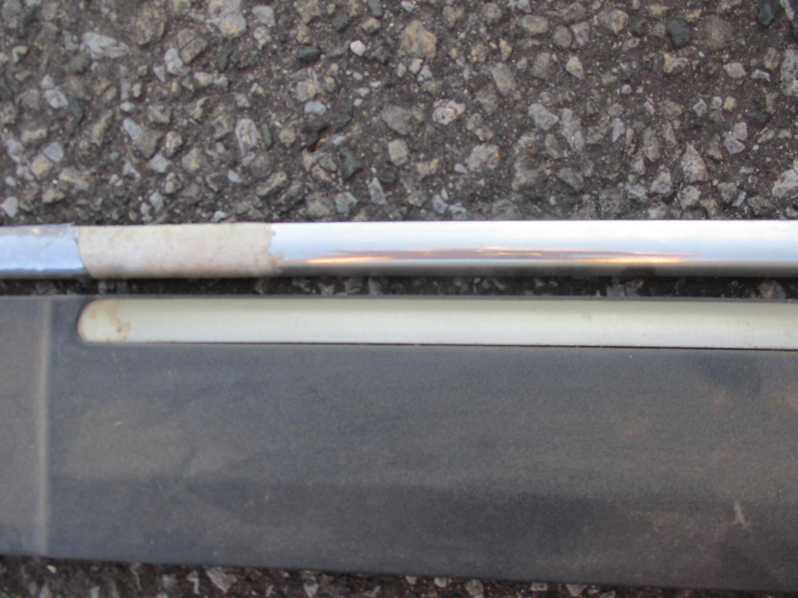

11. August11. Aug Naja mit dem Klarlack kann man die matten Oberfläche recht gut kaschieren wenn es nicht zu tief rissig ist. Der Chrom glänzt ja weiter fleißig unter dem rissigen Überzug ....kanns natürlich von hier nicht beurteilen....glaub ich hab sogar mal ein Vergleichsbild gemacht bei der Überholung von meinem Y 3 Bearbeitet (11. August11. Aug von Kroack) ERgänzung
11. August11. Aug Ersteller Ich hab’s mal mit Polytrol versucht. Das sieht 30 Minuten richtig gut aus. Dann verbleicht der Glanz leider wieder.
12. August12. Aug Beiden vorderen Türen hab ich halt gestückelt, sieht man die Naht aber immer noch besser als 10 cm Graupellook
12. August12. Aug Das kommt echt sehr auf die individuelle Zierleiste an, ob Polytrol hilft oder nicht. Wenn die Aluschicht beschädigt ist, hilft natürlich nichts mehr.

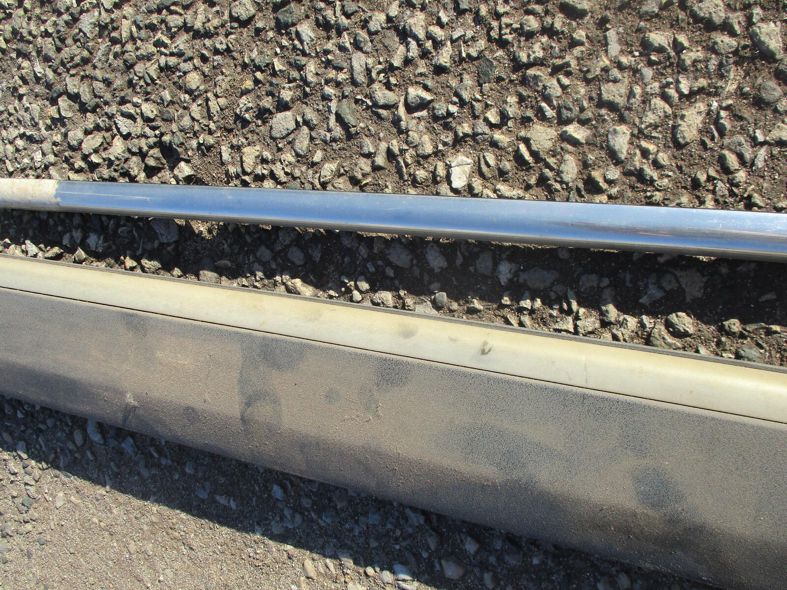

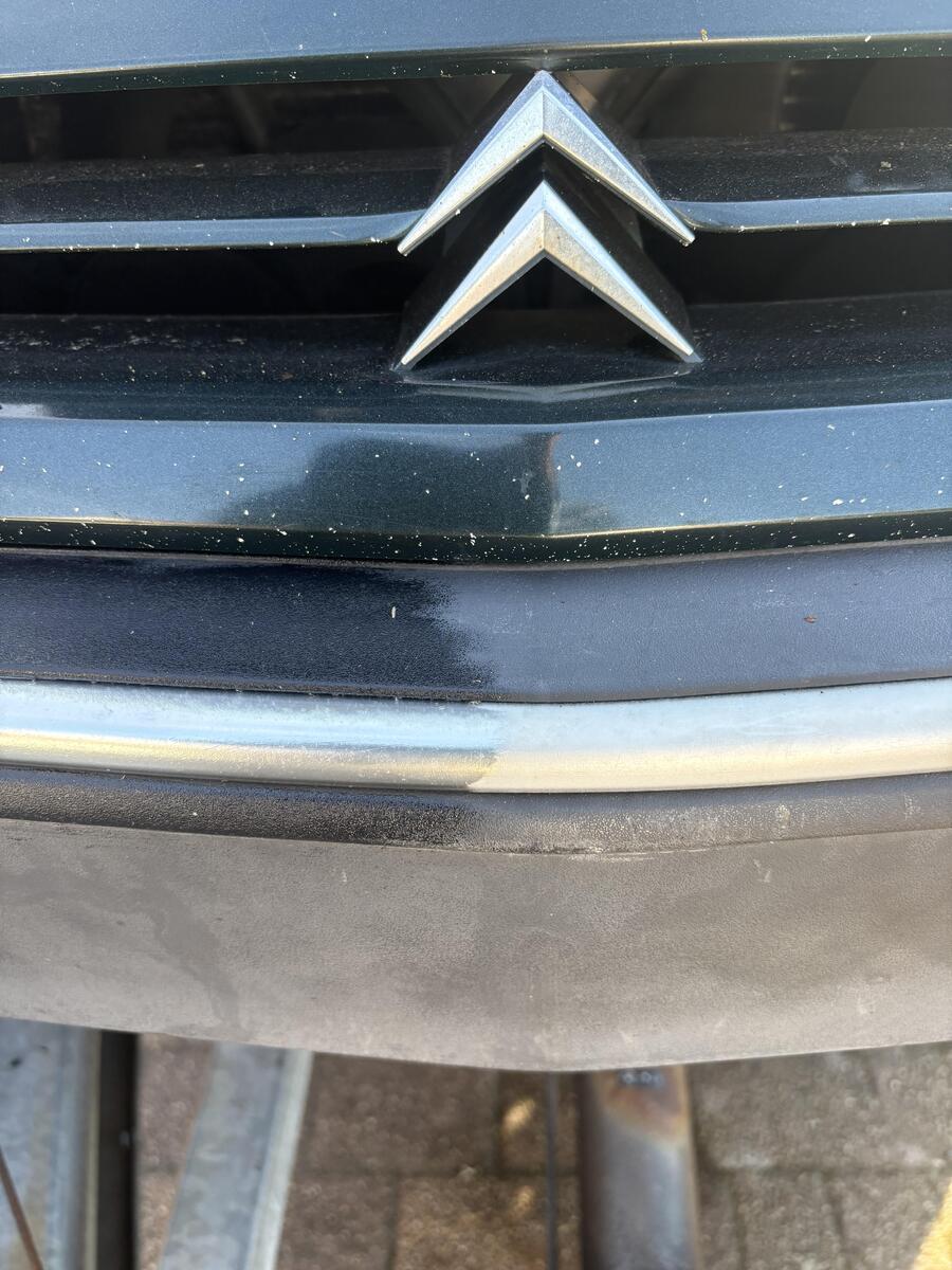

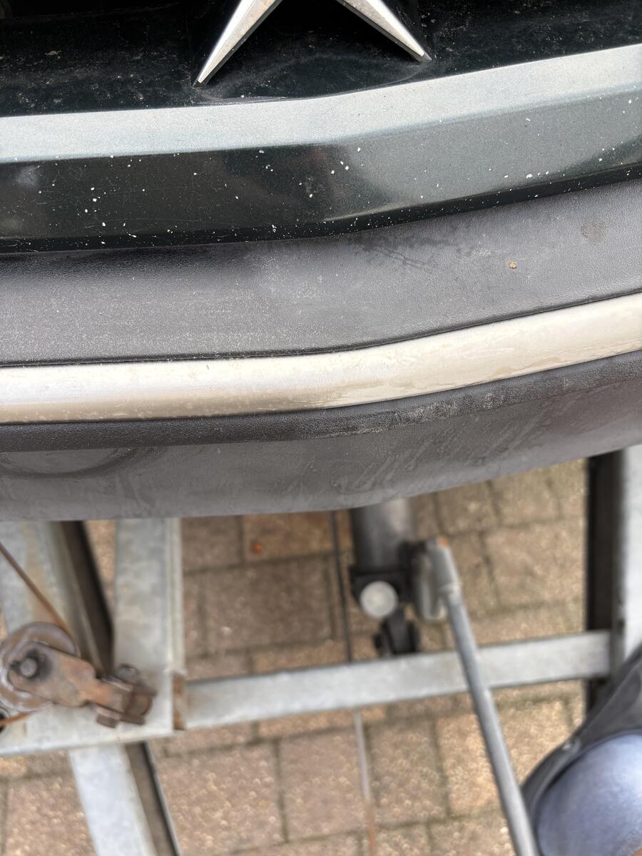

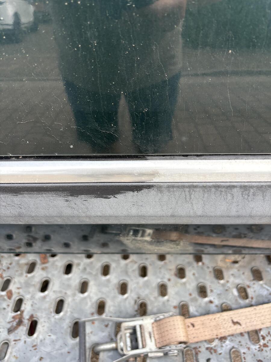

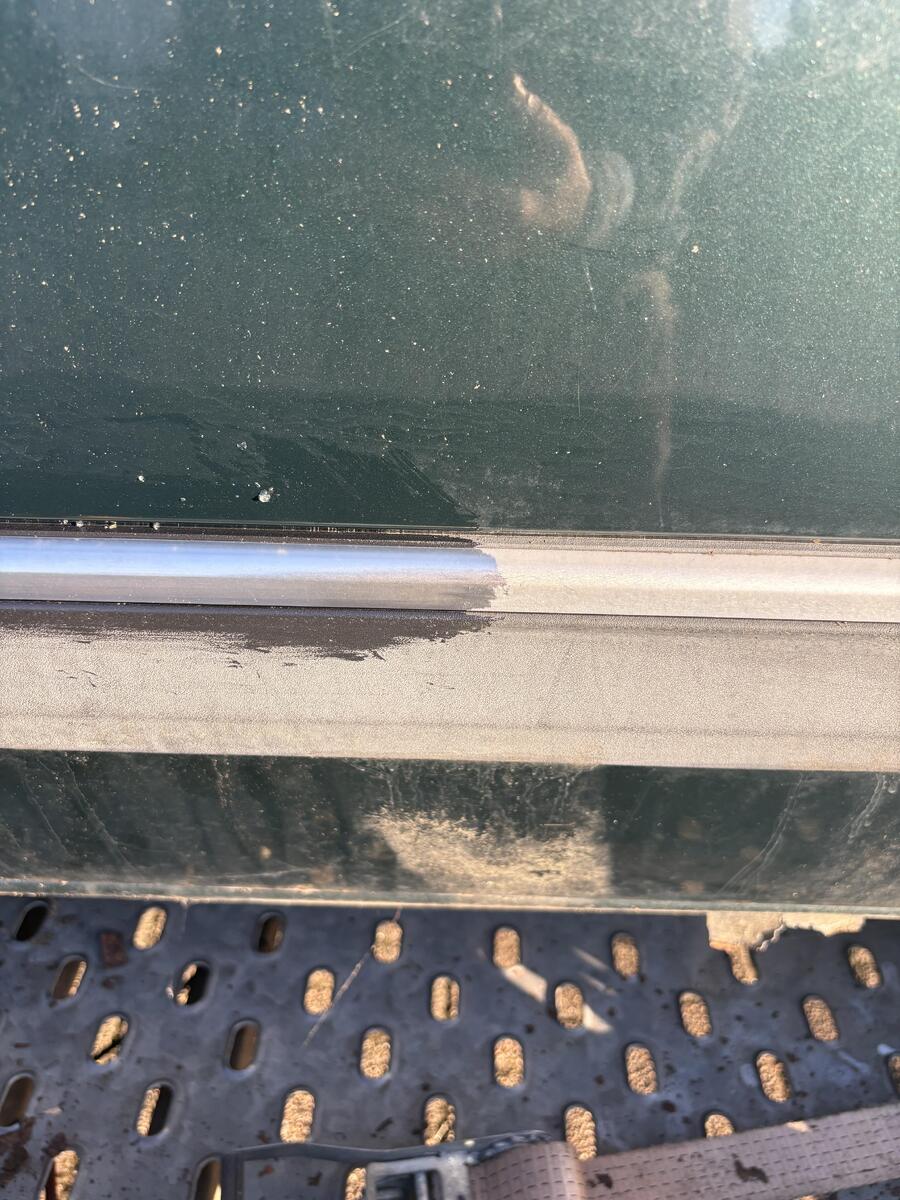

16. August16. Aug Ersteller Zwei Fotos von vorne und von der Seitenleiste - frisch eingecremt mit Polytrol und dann am nächsten Tag. Vorne sieht’s aus wie vorher. An der Seite sieht’s besser aus. Aber zu schlecht, als das ich sie mir hinlegen würde.
17. August17. Aug Deswegen lackiere ich sie auch mit Lack , wenn da keine Rostblasen sind kann man die Leisten gut richten allerdings wenn schon Polytrol reingesaugt ist wird es mit dem Lack denk ich nix mehr..
17. August17. Aug 16 Stunden her, XMbremi schrieb:Vorne sieht’s aus wie vorher.Die vordere nehm ich Dir gerne ab. Und bevor Du die seitlichen entsorgen musst, auch die.
18. August18. Aug Ersteller 18 Stunden her, Dr.Jones schrieb:Die vordere nehm ich Dir gerne ab. Und bevor Du die seitlichen entsorgen musst, auch die.Kannst du alle haben. Die seitlichen sind ja mit den Rammschutzleisten schnell abgebaut. Vorne muss ich mal gucken. Wahrscheinlich am besten die Stoßstange ab und von hinten rausdrücken.

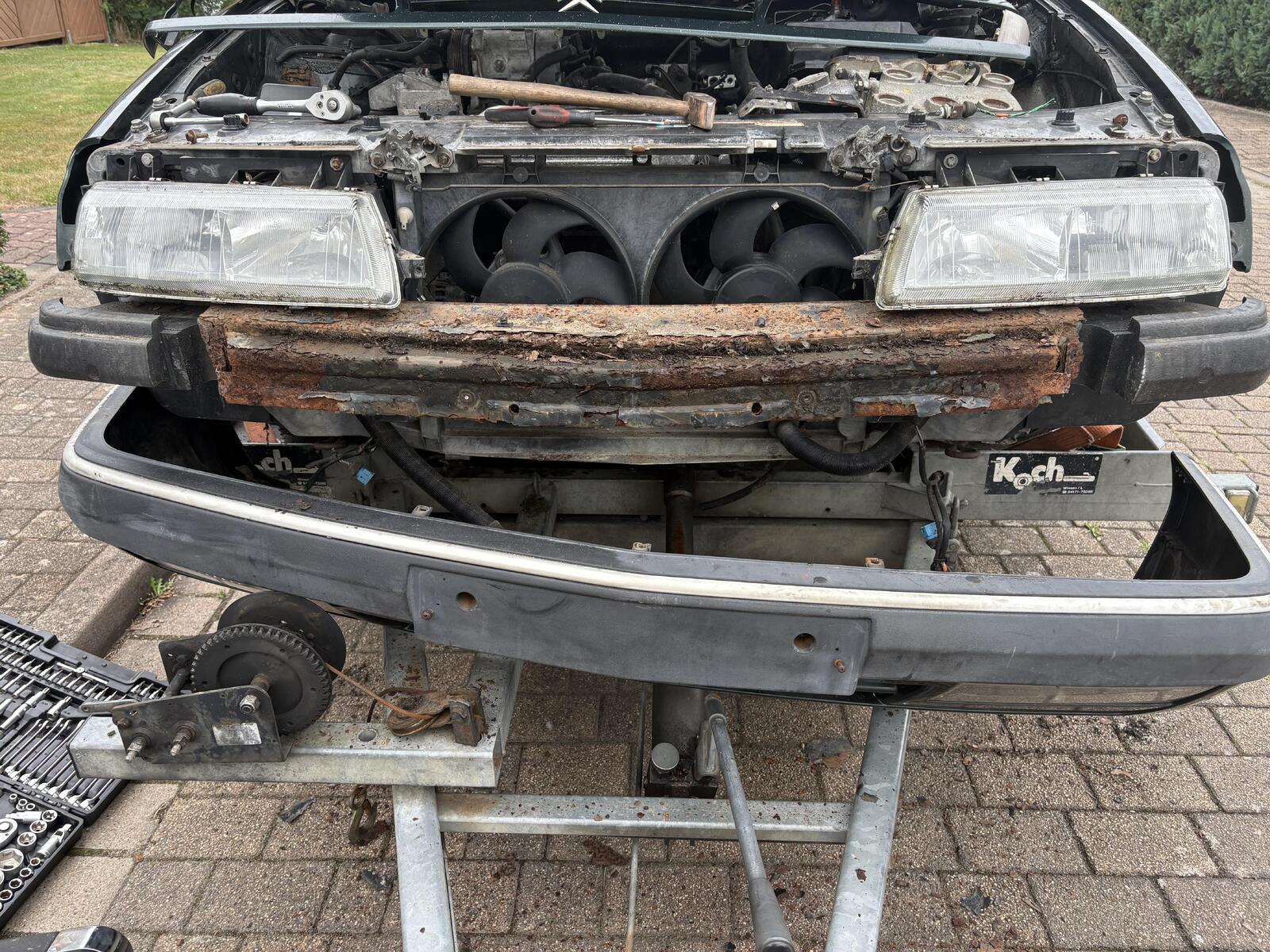

18. August18. Aug Ersteller Der Träger unter der Stoßstange ist übrigens hin. die untere Seite ist quasi nicht mehr vorhanden ;)
