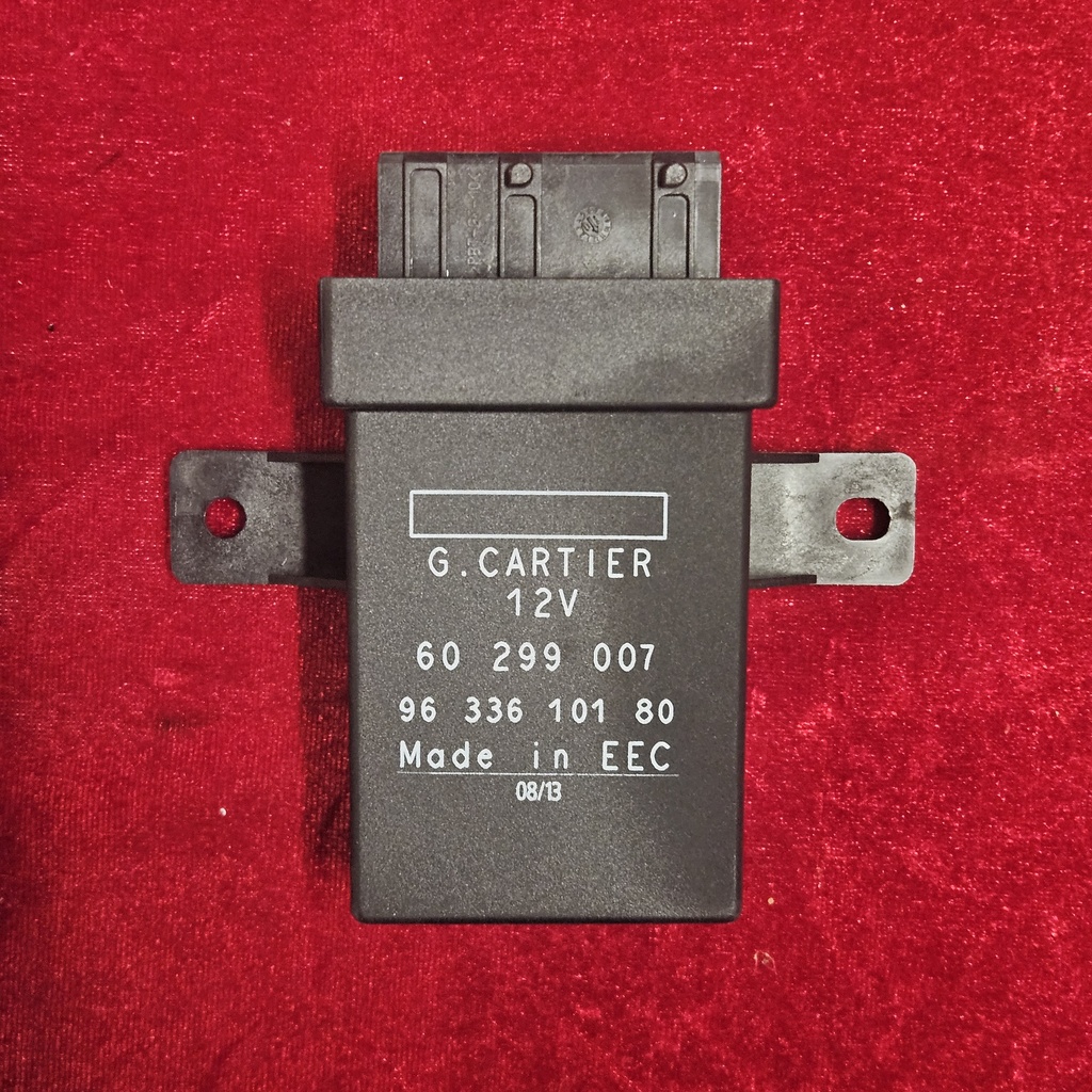

bzgl der lüftersituation: die lüfter gehen beide mit vollgas los wenn ich den braunen stecker abziehe und bleiben aus wenn ich die klima aktiviere.
das spricht dann sehr für ein defektes lüfter-steuergerät, oder? (sicherung von steuergerät zuleitung ist in intakt)
werde es mal ausbauen und schauen ob das da baugleich wäre:
AutexCom
No image preview
Steuergerät Elektrolüfter OE: 1338.A2 N.O.S.
Bearbeitet ( von haspobot)

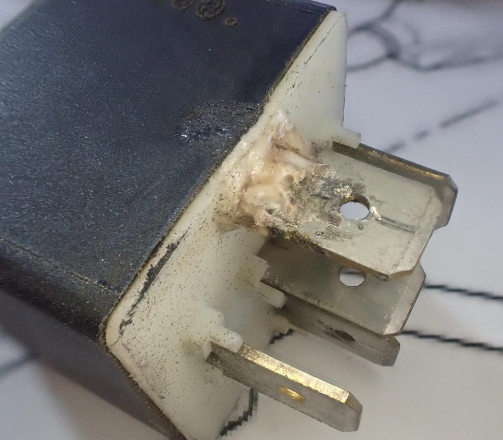

Kann sein.
Bei mir war es ein defekter Relaiskontakt. Nur die zweite Stufe ging.

Zu den Lüfter: als aller ersten, wie ändere schon schruben, die 3 Relais vorne zwischen den Lüfter anschauen. Nicht, daß die Relais ein Problem haben, aber eher die Sockel wo sie draufstecken. Da gibt es meistens Kontaktkorrosion und heiß gewordene Stecker.
Genau, solche Überhitzung kommen durch schlechte Kontakte zum Sockel. Da wird die Verbindung warm.
