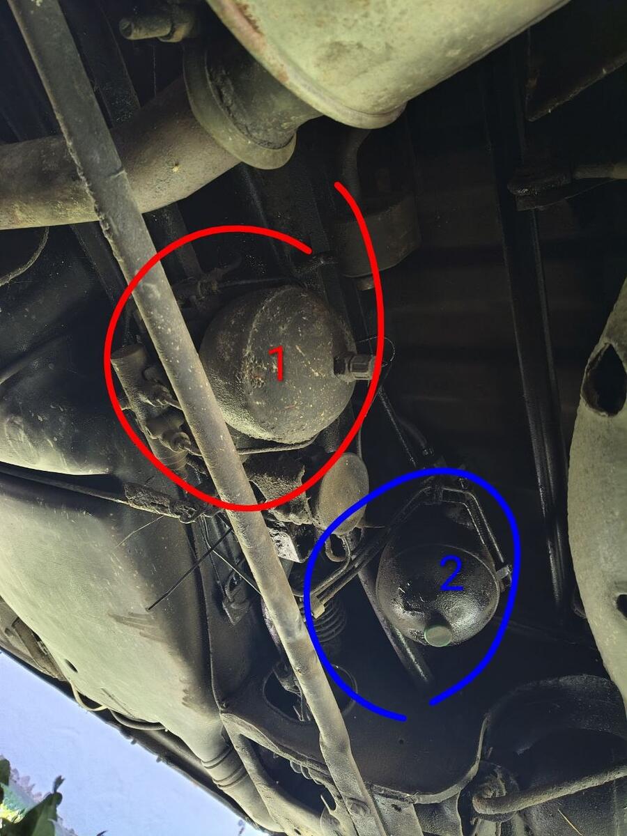

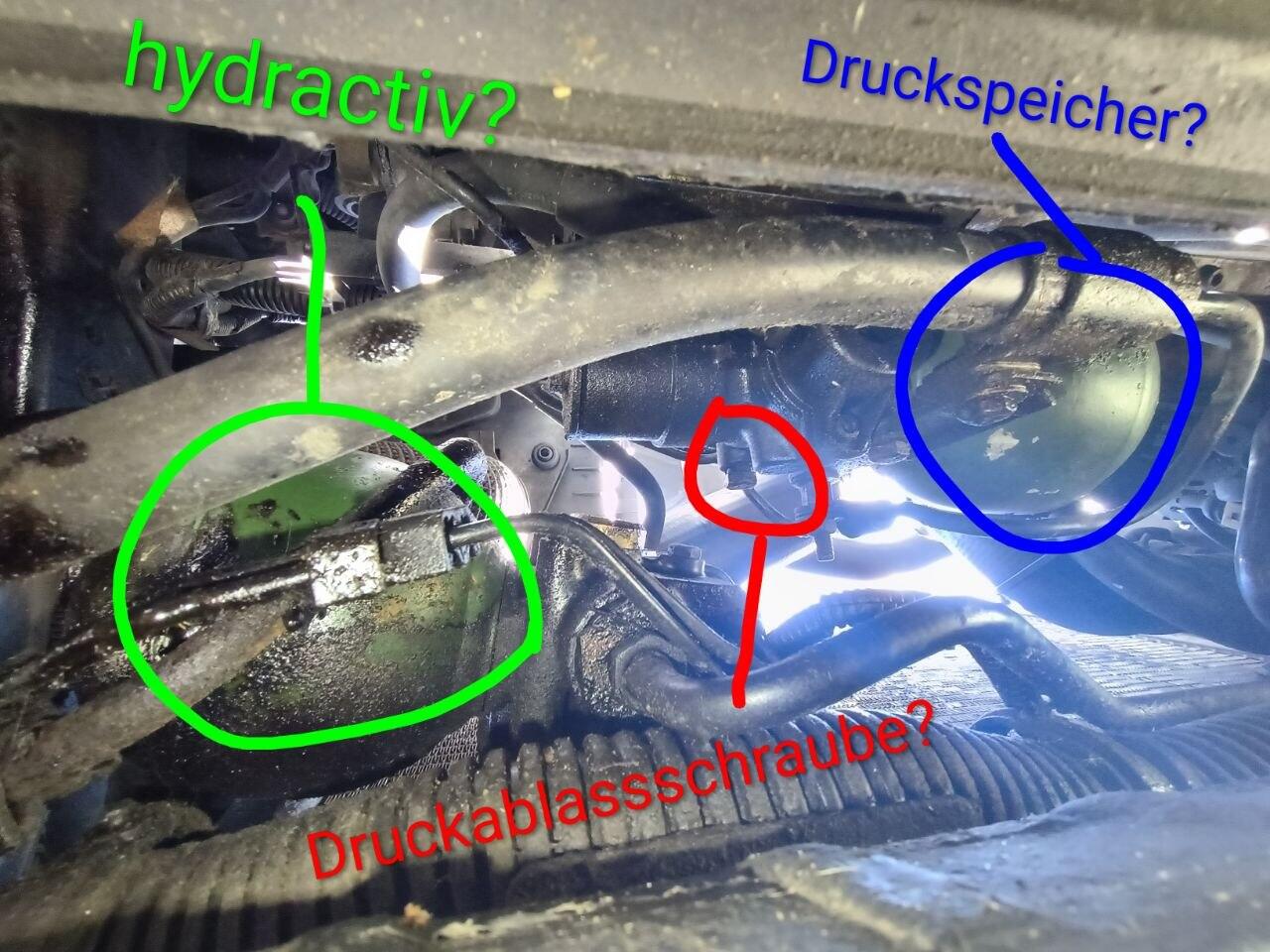

13. August13. Aug Ersteller 4 hours ago, Kroack said:Klimasteuergerät ist unterm linken Scheinwerfer wirklich " unter "Na servas, da unten is viel los!Zu den Kugeln:die sind heute gekommen und waren tatsächlich super beschriftet.Nur damit ich Anfänger die auch an die richtige Stelle schraube,im Anhang 2 Photos:Bild1: Von unten zw. Kühler und Motor nach oben schauend, bei dem von vorne hab ich mal vermutet die Druckablasschraube gefunden zu haben und daher daneben die Druckspeicherkugel vermutet, stimmt das so?Bild2: Bei dem von hinten hab ich keine Ahnung welche der Kugeln Antisink und welche hydractiv ist.Ich bedanke mich im Voraus bereits aufs herzlichste für die sachdienlichen Hinweise! Bearbeitet (13. August13. Aug von haspobot)
13. August13. Aug Ersteller Nachtrag: habe in der Zwischenzeit Bilder im Internet gefunden von 6 Kugeligen nicht Hydractiv Xantias und da gabs hinten die 45grad nach unten zeigende nicht,würde daher vermuten dass in meinem 2. Bild die rote Nr1 die Antisinkkugel und die blaue Nr2 die hintere Hydractivkugel ist, stimmt das? Bearbeitet (13. August13. Aug von haspobot)

13. August13. Aug 2 Stunden her, haspobot schrieb:würde daher vermuten dass in meinem 2. Bild die rote Nr1 die Antisinkkugel und die blaue Nr2 die hintere Hydractivkugel ist, stimmt das?Komme mit der Optik/Anordnung nicht ganz klar. ABER: Die sogen. Antisink-Kugel ist die einzige die mittig mit einer dünnen Leitung und Verschraubung angeschlossen wird. Hier muß auch zuerst die Leitung herausgeschraubt werden, bevor die Kugel heraus geschraubt werden kann. Hier auch drauf achten, dass da wieder der kleine Gumminupsi zur Abdichtung im GewindeSackloch verwendet/nicht vergessen wird.Alle anderen Kugeln sind über eine Dichtung unter dem dicken Gewinde abgedichtet.
13. August13. Aug Zum Lüfter, in dem Wiki-Artikel sind die beiden Steuerleitungen beschrieben. Gib da Masse drauf für die erste und (auf beide) für zweite Stufe.Hinten die Radkugeln sind die äußeren. Bei den inneren links der Bremsdruckspeicher (überwurfschraube festhalten beim Abschrauben der Kufel) und rechts Hydractiv.Außerdem vorher Bremsdruck abbauen, sonst Dusche. Bearbeitet (13. August13. Aug von AndreasRS)
13. August13. Aug Die Kugeln sind m.E. korrekt markiert.Der hintere Bremsdruckspeicher hat eine Besonderheit. Das große Gewinde dient nur der Befestigung, in den Fuß ist eine Leitung eingeschraubt die man vor dem Ausbau der Kugel unbedingt rausdrehen muß. Beim Wiedereinbau nicht vergessen die Dichtung an der Leitung anzubringen. Aufgrund der unterirdisch schlechten Qualität der Nachbauteile baue ich die alte vorsichtig aus, entferne ggf. kleine Gummifäden und verwende sie dann weiter.
13. August13. Aug Vor 30 Minuten, bx-basis schrieb:Der hintere Bremsdruckspeicher hat eine Besonderheit. Das große Gewinde dient nur der Befestigung, in den Fuß ist eine Leitung eingeschraubt die man vor dem Ausbau der Kugel unbedingt rausdrehen muß. Ja.Das Festhalten der Überwurfschraube funktioniert auch, sodass beide Gewinde gleichzeitig gelöst werden. Dies ist die einzige Kugel, die man mit Werkzeug festziehen sollte.

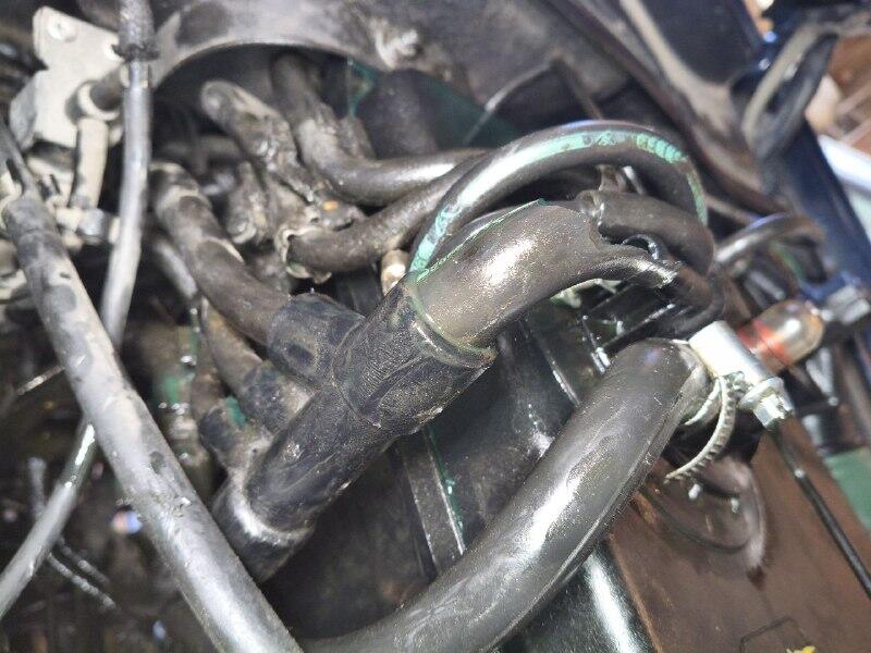

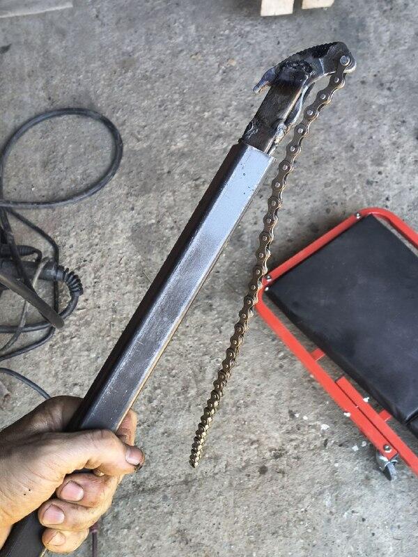

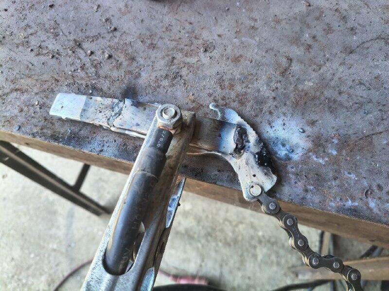

14. August14. Aug Ersteller aaaaalso, am schwierigsten waren die hinteren federkugeln, die waren wirklich bombenfest drauf!(habe alles brav nach anleitung gemacht, also erstes lösen voll ausgefahren unter druck)meinen ersten ölfilterschlüssel hats mir zerissen, lokal konnte ich dann nur einen luxtool kettenschlüssel finden der sich dauernd verboden hat.nachdem ich diesen mittels metallkleber verstärkt und verlängert hatte gingen die ersten beiden kugeln auf. eigentlich ging ab da alles smooth.allerdings hat wohl eine hydraulikleitung den lhm tank ausbau nicht überlebt, beim ersten starten nach dem wiederbefüllen hats die zerissen und lhm überall hingesaut bevor sich überhaupt das heck gehoben hatte.ein leider sehr frustrierendes erlebnis hat jemand eventuell eine teilenummer für mich?bzw weiss jemand wie mühselig der zu tauschen ist? sehe nur dass er sich auf mehrere aufteilt aber nicht genau wie weit er ins fahrzeug reicht.könnte es der da sein?Citroen Xantia X2 Oktopus Rücklauf Leckölrücklauf 5270LZ...Nachbau gut. Für Citroen Xantia. OE 5270LZ / 5270LX Citroen Xantia X2 Oktopus Leckölrücklauf Rücklauf 5270LZ / 5270LX 5270.LZ / 5270.LX Für Federzylinder vorne und Lenkung, + Schlauch für die HD-P Bearbeitet (14. August14. Aug von haspobot)
14. August14. Aug Nein, der ist nicht für hydractiv.Das ist das "Hauptbündel", davon gibt es 111 Ausführungen.Guck mal bei Citdoc unter Rücklaufbündel.GrüßeAndreas Bearbeitet (14. August14. Aug von AndreasRS)
