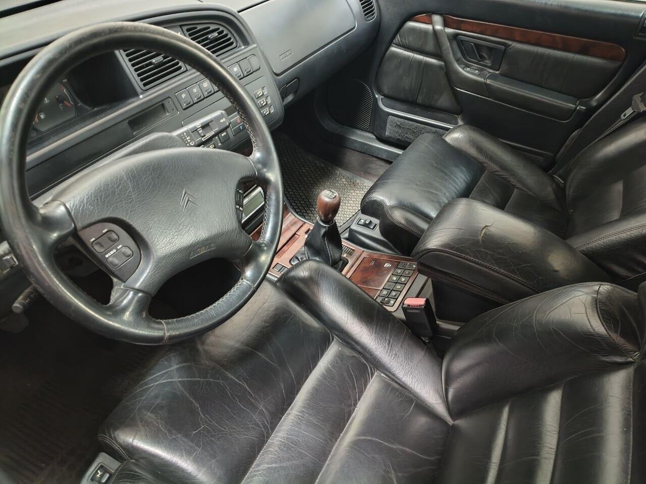

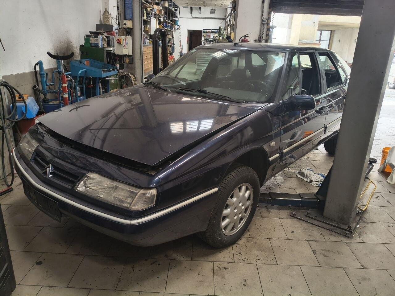

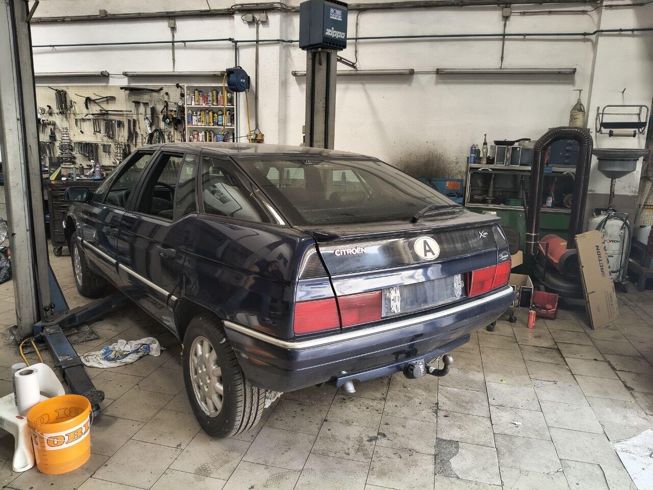

Und in other news:
Weil ich ein Impulslabiler Depp bin habe ich mir gerade einen günstigen XM eingetreten:

Zeit: 21.8.2026 um 15:27, haspobot schrieb:
Und in other news:
Sehr schöner XM, gratuliere dazu!
Falls du die XM IG Austria noch nicht kennst, schreib mir gerne eine Nachricht übers Forum!
Gleich vorweg ein Hinweis, falls du es noch nicht weißt: den XM NIE an den vorderen Wagenheberaufnahmen anheben ☝️
LG aus OÖ und viel Erfolg bei deinen Projekten.
XM IG Austria kenn ich nicht! ich schreib dir.
Das mit den Wagenheberaufnahmen wusste ich noch nicht, hab jetzt ein bisschen die suchfunktion bemüht aber nur gefunden dass mans nicht machen soll,
aber nicht warum oder was dann passiert? gehts darum dass man den zarten falz umknicken kann oder um was schwerwiegenderes wie dass der xm sein gewicht an der stelle nicht tragen kann ohne strukturelle schäden?
die photos waren übrigens beim verkäufer, ich hab leider nicht so eine schicke halle, nur eine kleine 1m hub scherenbühne mit so gummiklötzen. weiss gar nicht ob ich da weit genug mittig komme um nicht am schweller anzuheben.
Bearbeitet ( von haspobot)
👍 da können wir dann weiter reden, damit wir hier den Thread nicht mit XM Themen kapern 🤪
Genau!, Die knicken weg, wie nichts, meistens kann man sie zurückbiegen, aber ich habe auch schon einmal eine Delle im Schweller "zurück bekommen" aus der Werkstatt. Ich habe extra einen Zettel mit Foto, den ich für die Werkstatt reinlege.
Den XM kann man viel besser an den Längsträgern anheben.
