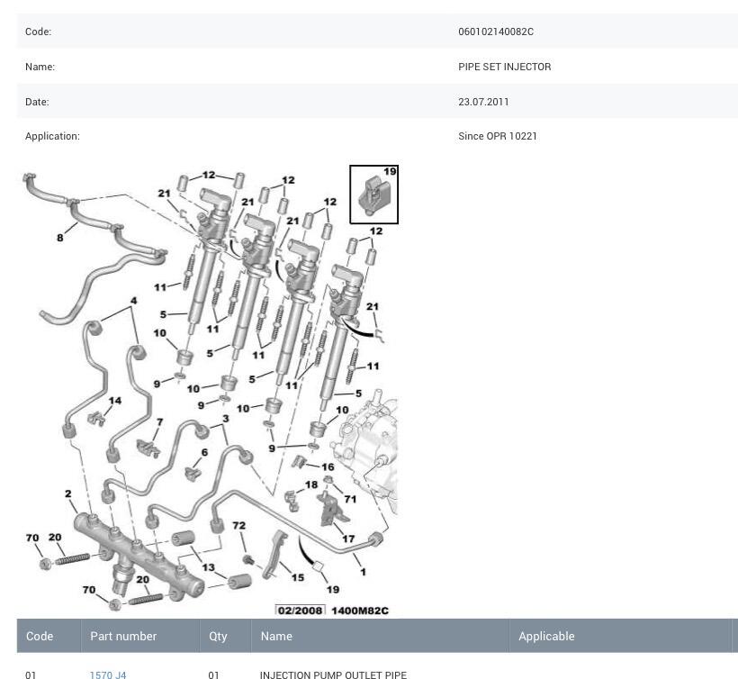

was genau meinst Du mit Railsensor? Kraftstoffdrucksensor? Common Rail Druckregelventil?
Kraftstoffdrucksensor/ Raildrucksensor.
2 Stunden her, -JH58- schrieb:
Railsensor
Das Teil zwischen 20 und 70. Gibt’s scheinbar nicht einzeln beim 🙂. Vielleicht beim Teilefuzzi.
Gruß Jens

Wo am Motor versteckt es sich denn?
IMG_0220.jpegWie geschrieben: zwischen 20 und 70
Gruß Jens

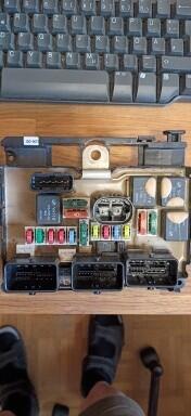

hab das BSM ausgebaut. Welch eine Enttäuschung. Platine mit den Relais, Sicherungen und Steckverbindern ist teilvergossen!
Wenigstens konnte ich jetzt erstmal Typenschild sehen: 9658539680 BSM-L06-00
Kann nur leider nichts bezahlbares finden, um mal zu testen, ob es daran gelegen haben kann.
