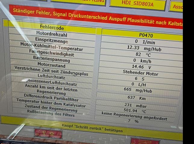

ich habe unter Parameter Messung Kraftstoffdruck Soll 314 Bar gesehen, Istwert ebenfalls 314 Bar bei Leerlaufdrehzahl
Zu wenig Druck wird es erst geben wenn ordentlich Leistung und damit reichlich Fördermenge gefordert wird, nicht im Leerlauf. Und dann merkt man es daran daß der Wagen in den Notlauf geht und/oder die MIL anmacht. Der Tester hilft da nur bei der Diagnose, im Fehlerprotokoll wird hinterlegt sein daß der Hochdruck unzureichend war.
wie kommem solche kruden Fehlereinträge zustande?
