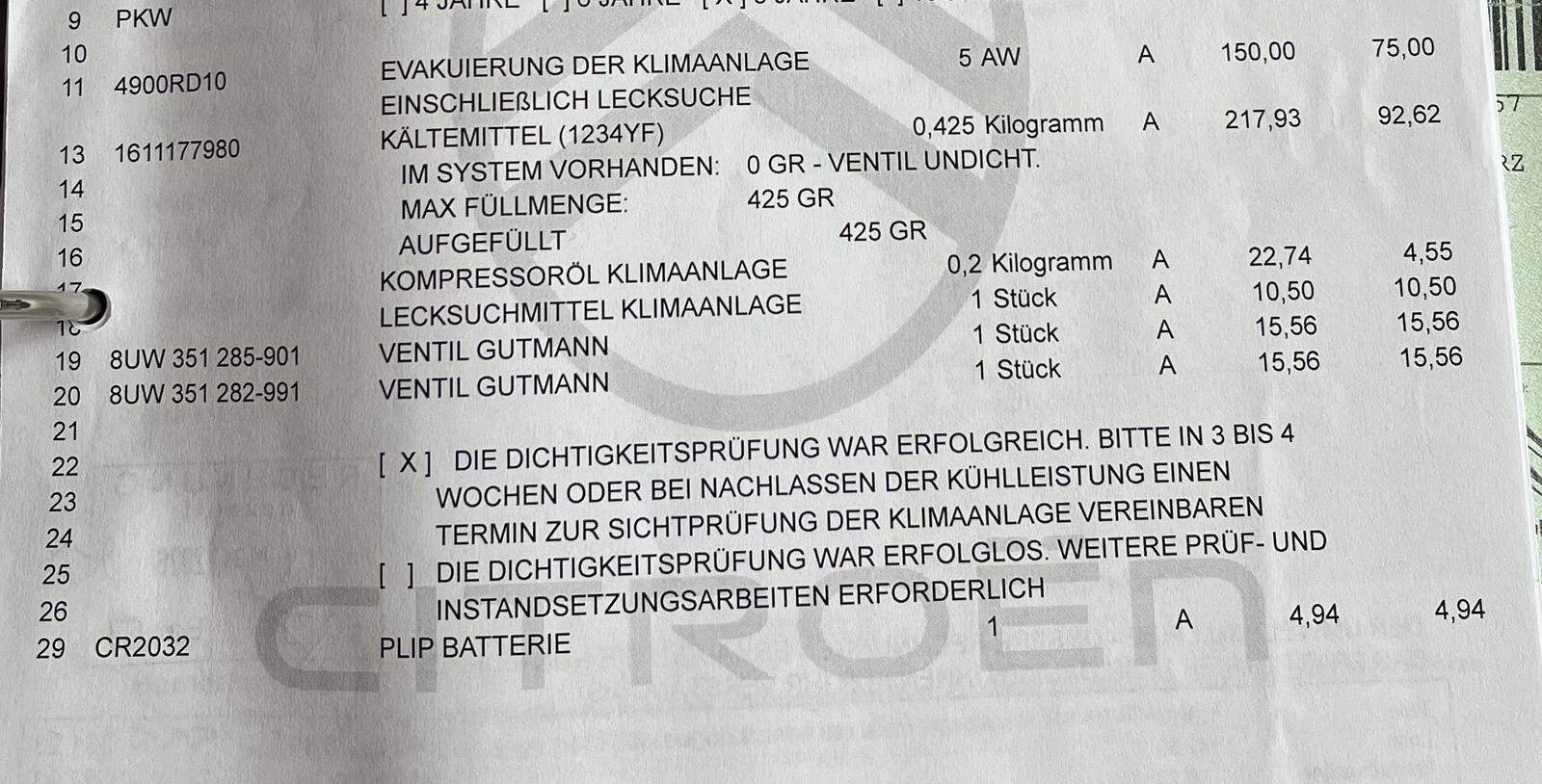

21. August21. Aug Hi, ich habe im Mai für die Klimawartung inklusive Austausch zweier Ventile mit MwSt 255€ bei einem Citroën-Händler in Köln-Porz bezahlt.Gruß, Karl-Heinz
21. August21. Aug @khs2212 Danke für den Post Rechnung finde das eine transparente faire Rechnung und wenn man die Ventile inc. MwSt. Abzieht für ne leere Anlage auffüllen für einen Citroen Händler richtig gut. Da haste ne faire Werkstatt Glückwunsch
21. August21. Aug 4 Stunden her, Dorothea schrieb:Klimagas R1234YF 425 GRAMM 119,00 €In meinem Fall 0,43 , also 51,17 €Das ist etwas widersprüchlich was du angibst. Du meinst also einen Kilopreis von 119,- € für das Kältemittel R1234yf und du hast für deine benötigte Menge von 430gr dann 51,17 bezahlt.Das wäre dann für das Kältemittel deutlich weniger, rund die Hälfte, die @khs2212 bezahlt hat. Auch anhand der Rechnung von @khs2212 sieht man das rund € 300 für eine Neubefüllung inkl. Lecksuche nicht so ungewöhnlich sind.Stell doch mal deine beiden Rechnungen hier ein, du kannst ja den Briefkopf und deine persönlichen Daten unkenntlich machen.
21. August21. Aug Vor einer Stunde, nachb. schrieb:@khs2212 Danke für den Post Rechnung finde das eine transparente faire Rechnung und wenn man die Ventile inc. MwSt. Abzieht für ne leere Anlage auffüllen für einen Citroen Händler richtig gut. Da haste ne faire Werkstatt GlückwunschHätte auch gedacht das ein Citroen-Vertragshändler einen höheren Stundensatz als € 150 netto/h hat. Wenn der angegebene Kilopreis für das Kältemittel von @Dorothea stimmt wäre es aber schon ein Unterschied, 119,- (nt. oder br.?) zu 217,93 nt. bei Citroen. Dann frage ich mich was bei @Dorothea noch dazu kam. Das ist ja auch ein Problem das Laien die einzelnen Rechnungsposten zu einer Dienstleistung, in diesem Fall die Arbeiten an der Klimaanlage, nicht richtig zuordnen können.
