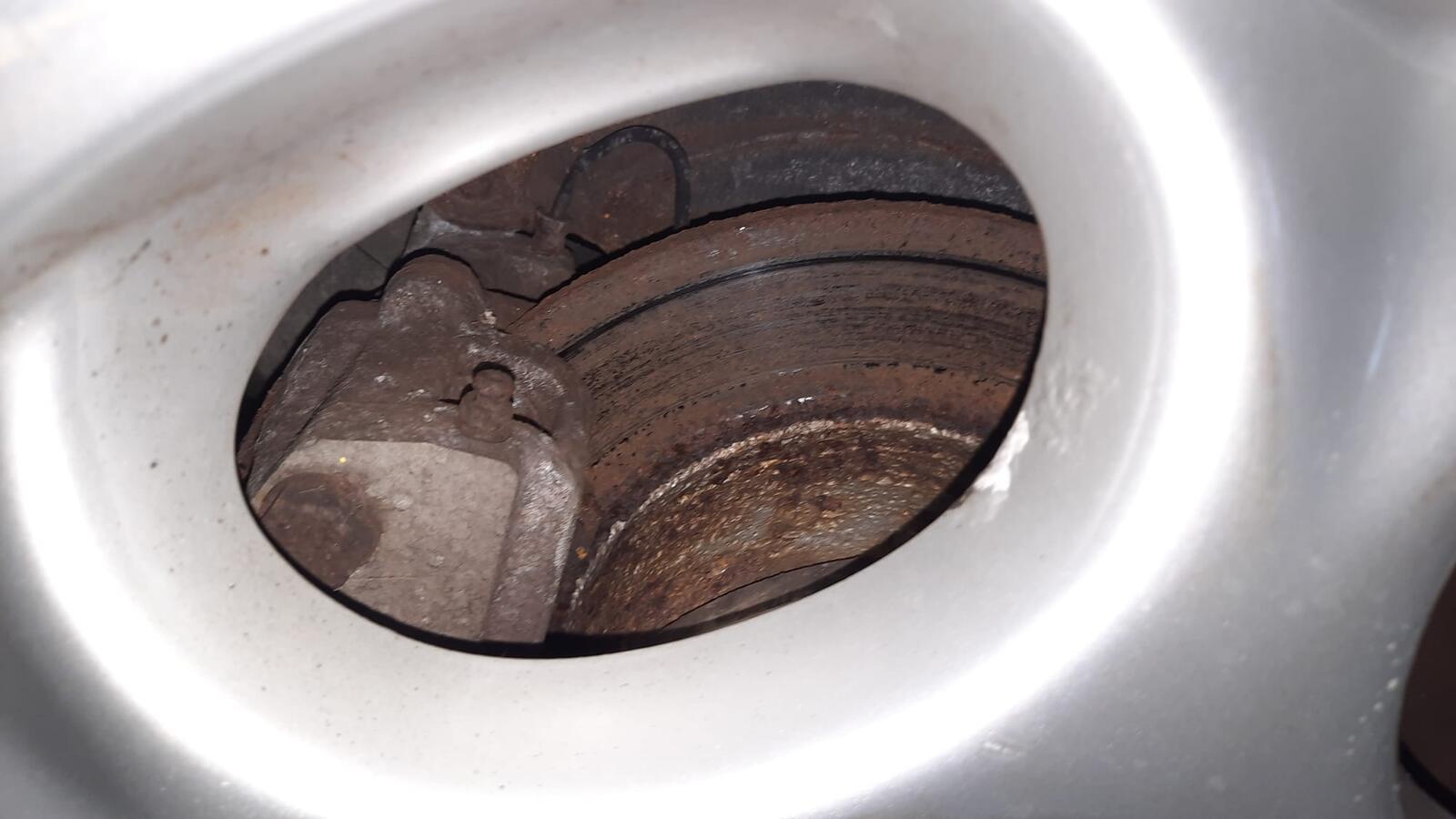

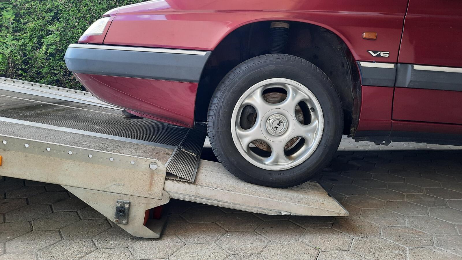

Sonntag 11:014 Tage Zeit: 20.8.2026 um 15:37, toronado schrieb:Das Tragbild deiner hinteren Bremsscheibe könnte auch etwas besser, oder? Und hast du die seltenen Alufelgen von Citroen drauf?
Sonntag 11:154 Tage Ersteller Ja, die Baustelle ist noch offen. Im Vergleich zu den neuen Klötzen sind da die Hälfte runter. Da der Wagen 13,5 Jahre gestanden hat gehe ich jetzt von festsitzenden Bremskolben aus.Ob die Felgen selten sind weiß ich nicht. Bearbeitet (Sonntag 11:194 Tage von toronado)
Sonntag 11:234 Tage Vor 5 Minuten, toronado schrieb:Da der Wagen 13,5 Jahre gestanden hat gehe ich jetzt von festsitzenden Bremskolben aus.Das ist bei den Autos wegen LHM statt DOT 4 zum Glück eher selten.Gruß,Joschko
Sonntag 11:494 Tage Ja, die Felgen sind selten. Bremskolben beim Sattel hinten gängig machen ist einfach. Und wie Joschko schrieb auch selten nötig.
Sonntag 12:044 Tage Kolben sind idR problemlos bei LHM-Bremsen. Gerne klemmen sich die Beläge in den Sätteln fest (Korrosion).Einmal Scheiben + Beläge neu, fertig.
Sonntag 13:454 Tage Hier steht noch ein HDi, bei dem ich die Beläge mit Hammer und Meißel von der Scheibe trennen musste, um den Wagen abtransportieren zu können..
