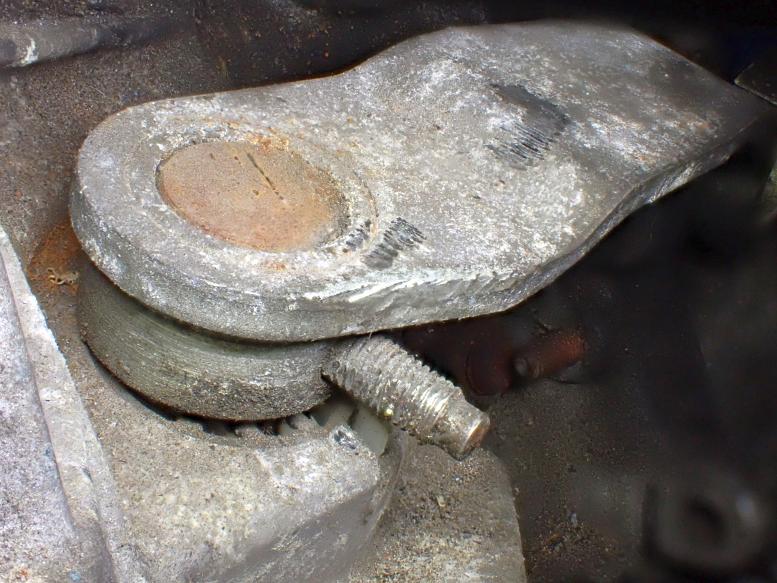

21. August21. Aug Ersteller So Schaltgeststänge ist ab, Anlasser, beide Antriebswellen draußen ging ungewöhnlich einfach 👀. Nächste Woche kommt der Kollege dann raus 🙂.Eine Frage hätte ich aber noch, im citdoks steht der Hebel der Kupplungsbetätigung muss vorher ausgebaut werden. Gibt's da einen Trick? Bei mir ist der mit einer Schraube gesichert die keine Sechskant Aufnahme oder ähnliches hat und man kommt nur sehr schwierig dran mit einer Zange o.Ä.
21. August21. Aug Ringschlüssel als Unterlage und dann mithilfe einer Mutter den Bolzen herausziehen. Ggf. mehrfach ansetzen (mit zusätzlichen Ringschlüsseln), denn das Gewinde ist nicht durchgehend. Bearbeitet (21. August21. Aug von AndreasRS)
