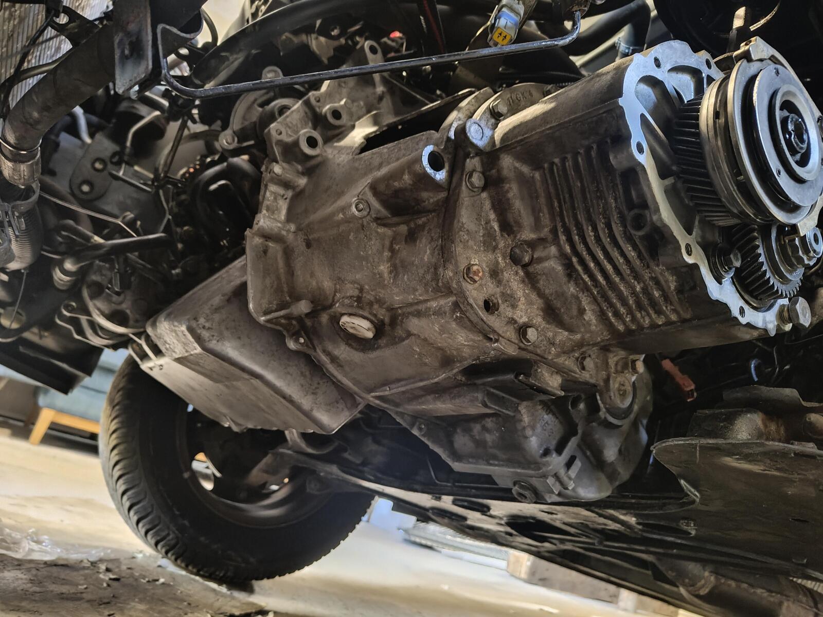

24. August24. Aug Die eine Kupplung hat auch mehr Federn als die andere. Sind sie tatsächlich kompatibel?
24. August24. Aug Ersteller @bx-basis weißt du ob ich die Kupplung verbauen kann? Ich find leider nicht mehr die Teilenummer für den Satz.
24. August24. Aug Ersteller Ah jetzt hab ich ihn wieder gefunden. 3000 859 101 Das ist die Artikelnummer für den Überholsatz den ich gekauft habe.
24. August24. Aug Schaut nan zb bei motointegrator ist diese Nummer als vergleichbar zu der Valéo Kupplung 821333 angegeben.Die Valéo hatte ich gekauft und in meinem 1,8i 16V eingebaut

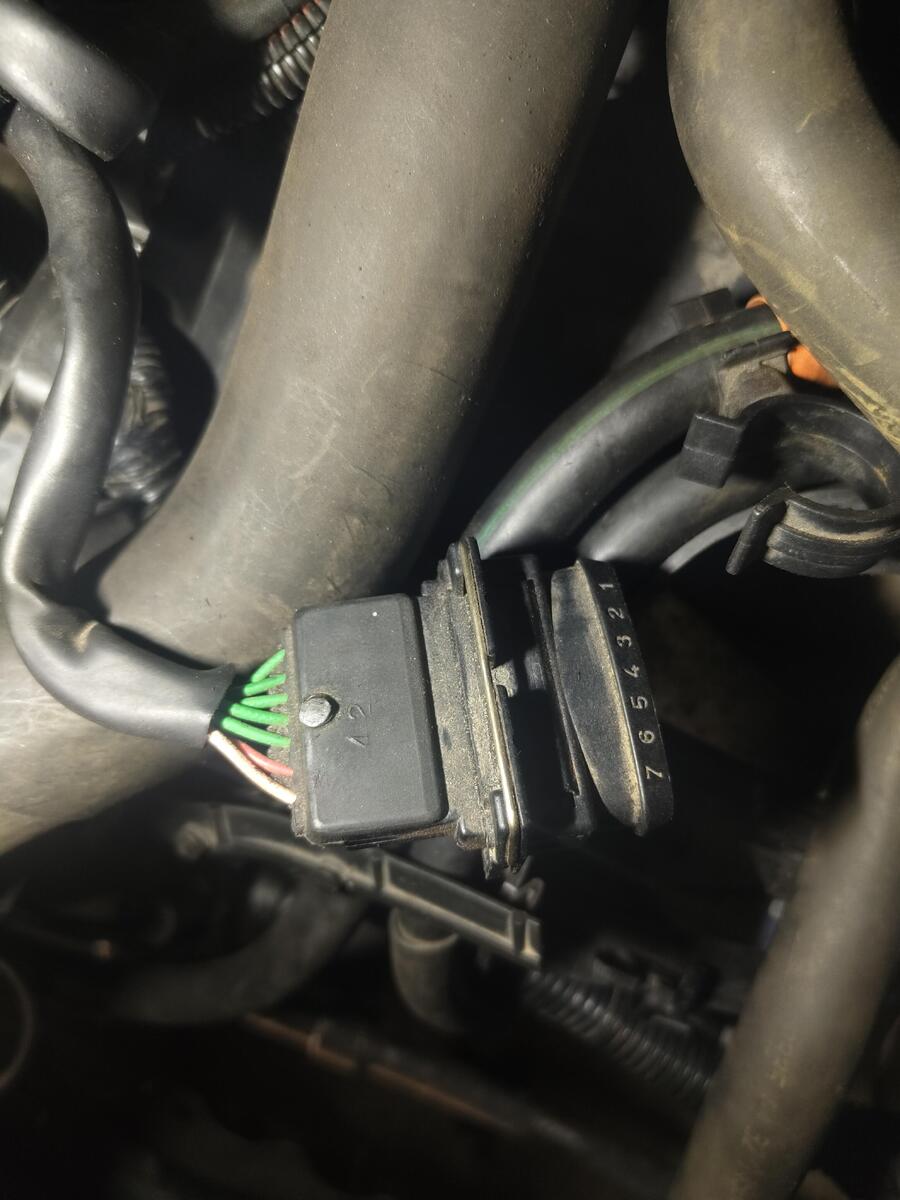

4. Oktober4. Okt Ersteller Sooo, das Getriebe ist wieder im Auto 😁. Technik Größtenteils auch wieder zusammen. Danke nochmal an die vielen hilfreichen Beiträge. Eine kleine Frage bleibt da aber noch 🙃Weiß jemand wozu dieser 7 polige Stecker gehört? Ich finde dazu irgendwie kein Gegenstück, kann mich aber auch nicht mehr dran erinnern ob der vorm Ausbau überhaupt belegt war. Position ist unterhalb des Drosselklappengehäuses.Gruß Jannis 🙂
5. Oktober5. Okt Ersteller Ok dann werd ich die Tage einfach mal probieren zu starten, der Xanti wird sich ja hoffentlich melden wenn ihm was fehlt🙂
5. Oktober5. Okt 14 Stunden her, L_Homme_Moteur schrieb:Weiß jemand wozu dieser 7 polige Stecker gehört?Das sieht schwer nach dem Schnittstellenstecker zwischen Motor- und Getriebekabelbaum der AL4 Automatik aus. Also in deinem Fall nicht verwendet. Dem Steckerprinzip nach ist der werksseitig bei Nichtverwendung verkappt.
5. Oktober5. Okt Ersteller Vor 5 Minuten, Citrofan93 schrieb:Das sieht schwer nach dem Schnittstellenstecker zwischen Motor- und Getriebekabelbaum der AL4 Automatik aus. Also in deinem Fall nicht verwendet. Dem Steckerprinzip nach ist der werksseitig bei Nichtverwendung verkappt.Ah ok danke, ja automatik hab ich zum Glück nicht 😀
