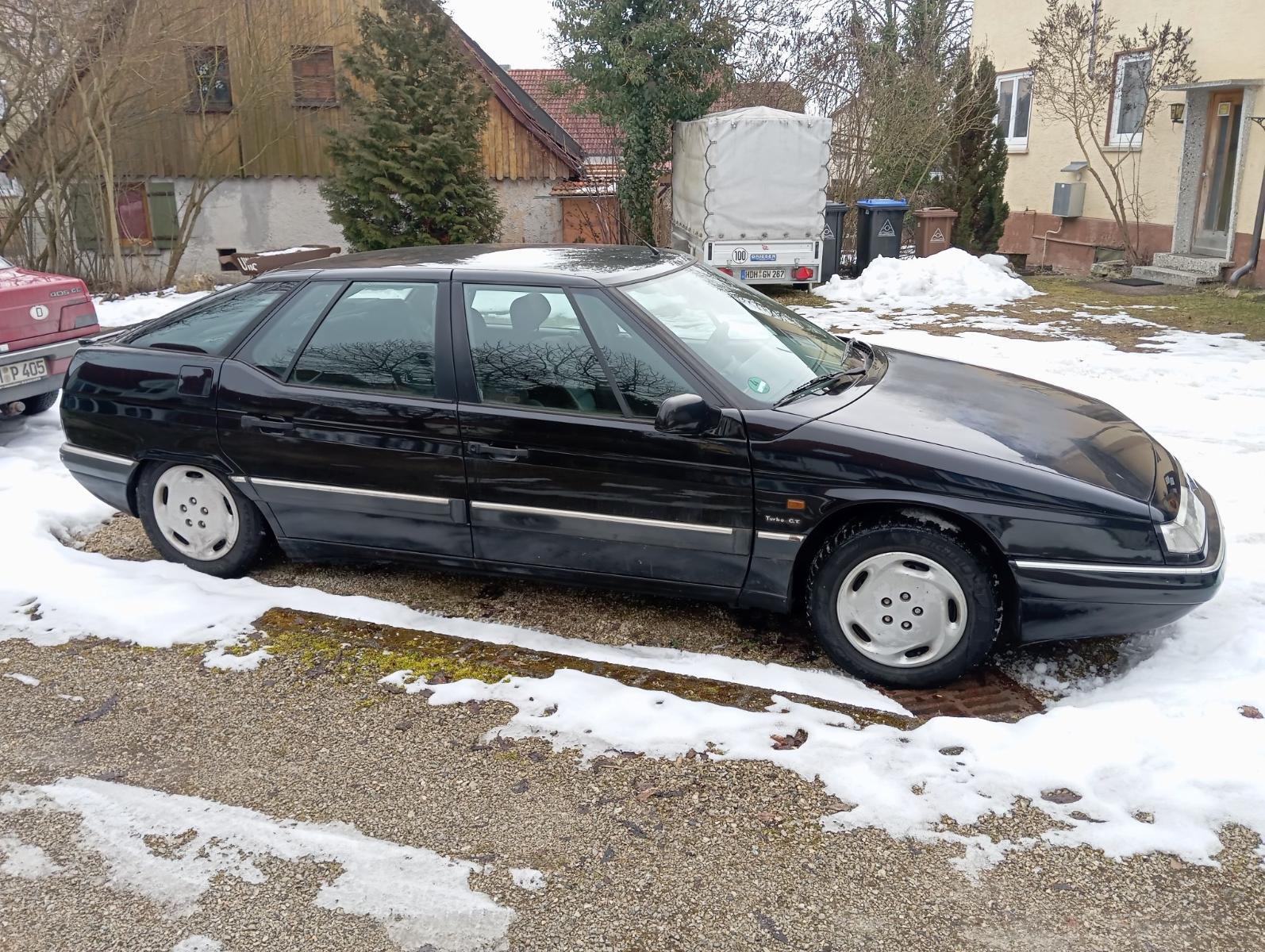

6. Mai 20251 J. Hallo, ich möchte heute meinen XM t.c.t Baujahr 97 vorstellen, den ich jetzt seit 6 Jahren habe. Als letzten Akt habe ich im Frühjahr die Federkugeln nach 240.000 km getauscht, jetzt steht er leider steht still, da eine Leitung über der Hinterachse geplatzt ist, und ich nicht auf meine Hebebühne kann. (Der VW Bus, den ihr auf dem Bild seht, bekommt ein neues Lackkleid, aber schon seit einen halben Jahr.) Viele Grüße aus dem Raum Heidenheim.

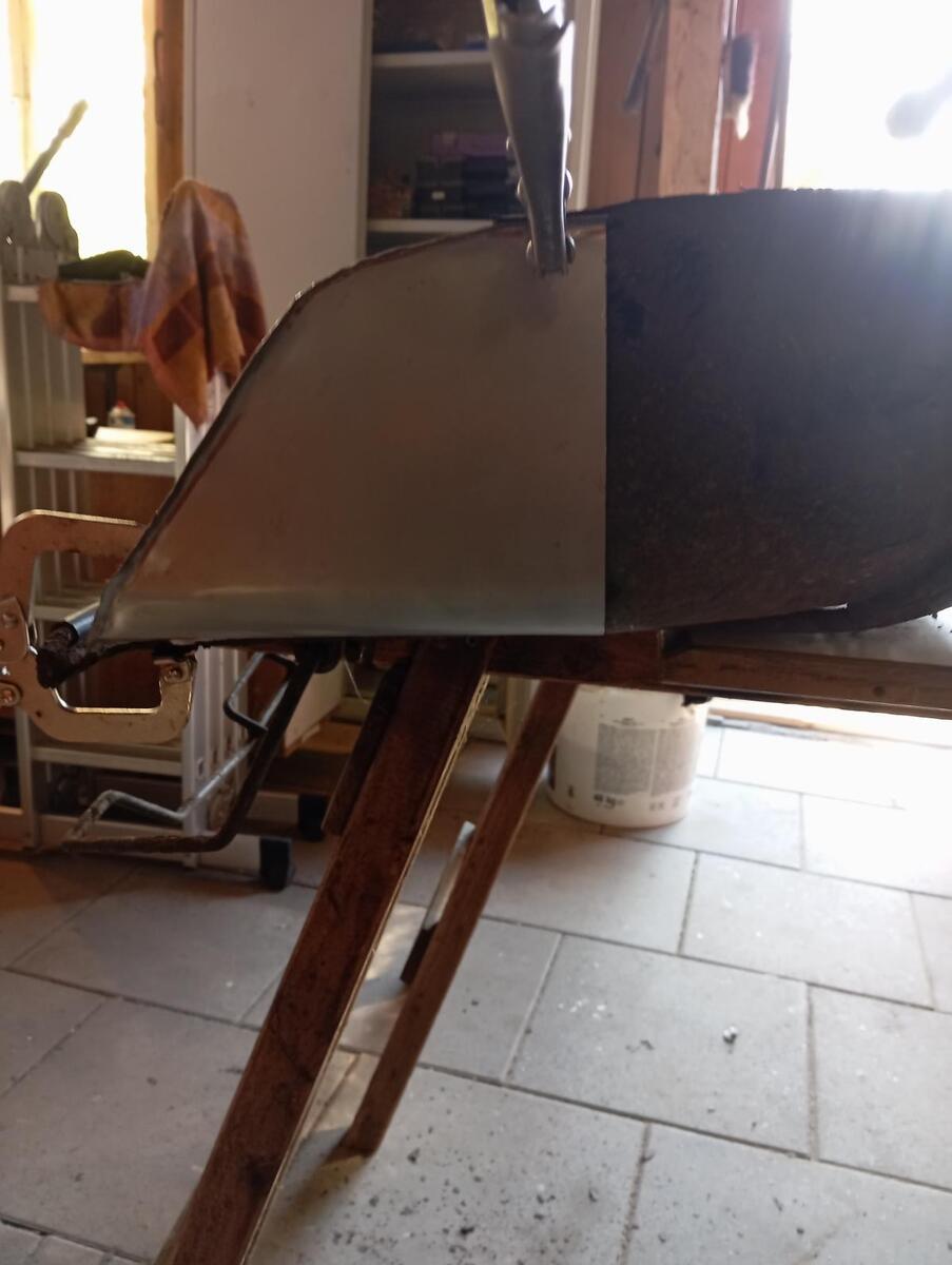

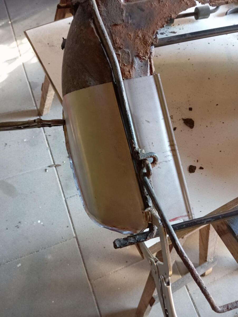

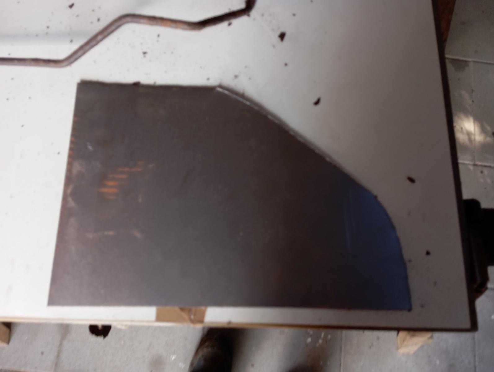

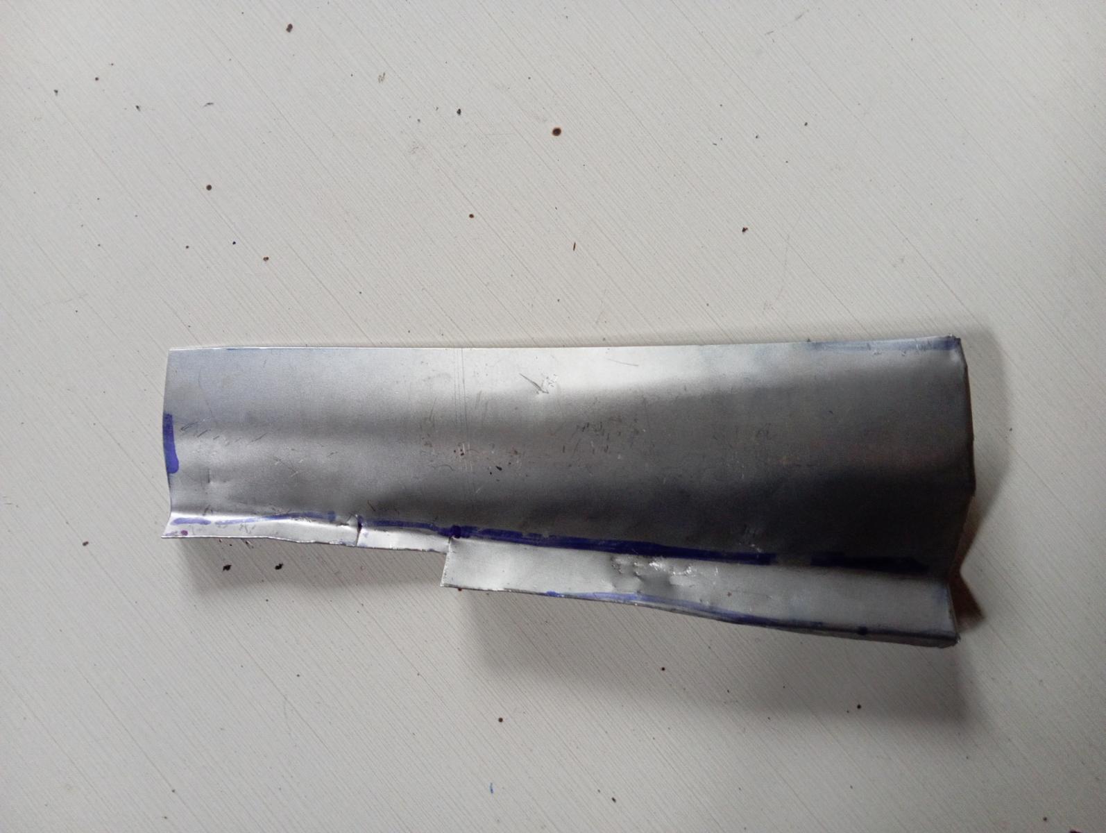

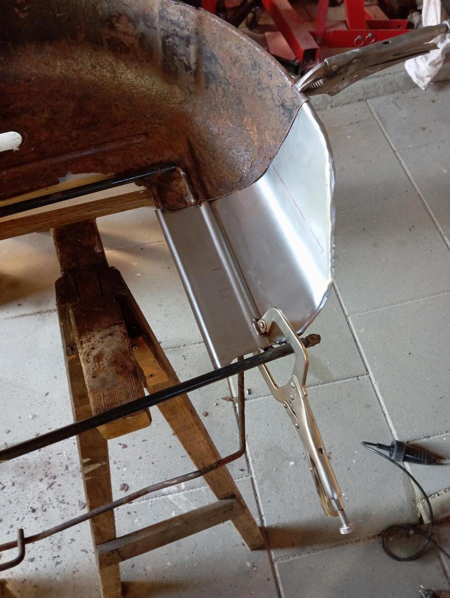

15. November 202515. Nov Am 9.5.2025 um 11:44 schrieb henuw: Danke schon mal im Voraus für den Tipp. Auf dem Bild mit der ausgebauten Achse kann man schön den Verlauf der geplatzten Leitung sehen, (das ist die, die vor der Anti-Sink-Kugel vom Verteiler weg läuft und dann nach dem Bogen vor der Achse verläuft) Dass mit den Kupplungen in den Leitungen ist auch eine gute Lösung, mal sehen wie weit ich gehen werde. Das mit dem aufgebockten Auto hätte ich vielleicht vor 20, 30 Jahren so gemacht, jetzt machen das die alten Knochen nicht mehr so mit😎, deshalb hab ich ja auch eine Hebebühne. Ich halte Euch auf dem Laufenden, aber erstmal muss der Bus raus! So, also die Leitungen sind jetzt drin, eigentlich schon eine Weile, um genau zu sein seit August. Die Leitungen habe ich fertig gekauft, leider war die Bremsleitung deutlich zu lang. Da musste ich mich doch noch ein Bördelgerät mieten. Hätte ich gewusst, wie einfach das geht, hätte ich die Leitungen gleich selbst gemacht. Danke für eure Hilfe, auf für die vielen Bilder hier im Forum. Leider hat sich noch ein Rostloch im Schweller aufgetan und die Feststellbremse ist durch die Standzeit fest. Außerdem habe ich die Ersatzradwanne geschweisst, hat sich nicht so recht gelohnt, aber es war eine gute Übung mit meinem neuen Schweißgerät. Jetzt vor dem Winter lasse ich ihn nicht mehr zu, aber im Frühjahr geht's wieder los. Viele Grüße: Uwe
6. Januar6. Jan Am 15.11.2025 um 15:52 schrieb henuw: So, also die Leitungen sind jetzt drin, eigentlich schon eine Weile, um genau zu sein seit August. Die Leitungen habe ich fertig gekauft, leider war die Bremsleitung deutlich zu lang. Da musste ich mich doch noch ein Bördelgerät mieten. Hätte ich gewusst, wie einfach das geht, hätte ich die Leitungen gleich selbst gemacht. Danke für eure Hilfe, auf für die vielen Bilder hier im Forum. Leider hat sich noch ein Rostloch im Schweller aufgetan und die Feststellbremse ist durch die Standzeit fest. Außerdem habe ich die Ersatzradwanne geschweisst, hat sich nicht so recht gelohnt, aber es war eine gute Übung mit meinem neuen Schweißgerät. Jetzt vor dem Winter lasse ich ihn nicht mehr zu, aber im Frühjahr geht's wieder los. Viele Grüße: Uwe

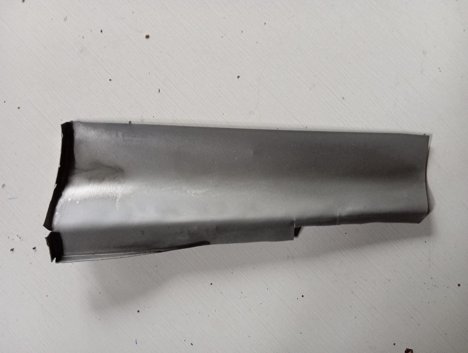

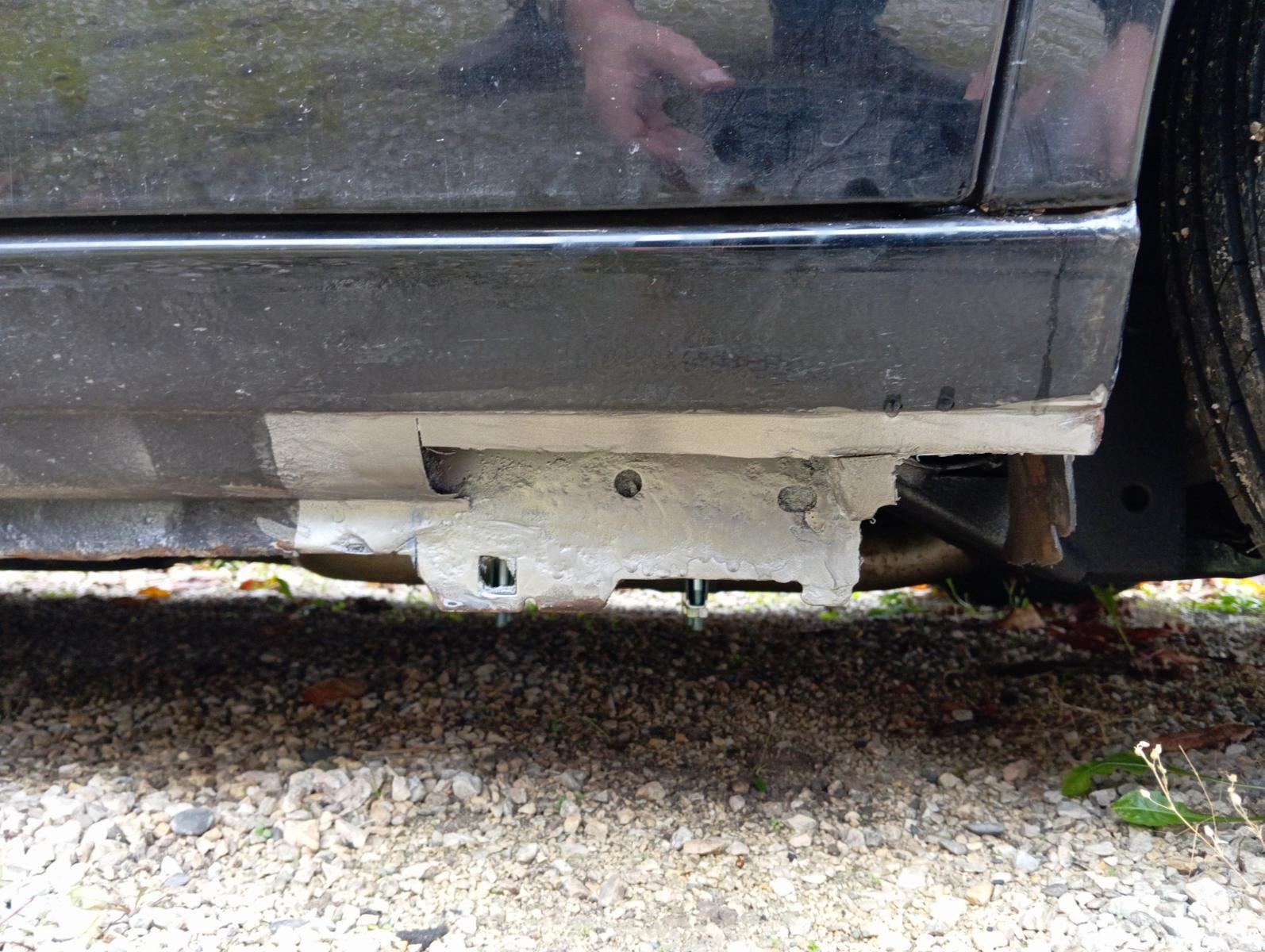

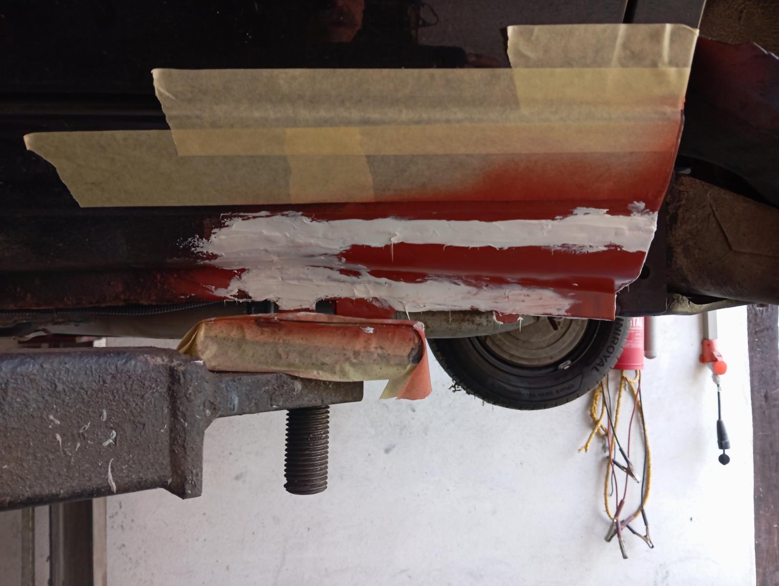

6. Januar6. Jan So upgrade: Ich war vor Weihnachten beim TÜV, alles soweit ok. Leider hat der Prüfer noch ein Rostloch gefunden, vorn rechts unterhalb vom Kotflügel. Und die Werkstatt, in der ich war, hat schon wieder die vordere Wagenheberaufnahme umgebogen. Angefangen habe ich schon, aber in der Kälte habe ich nicht weitergemacht. Wir haben jetzt noch -2,5 Grad, heute Nacht waren es -13 Grad. Zu dem ist der XM jetzt auch noch eingeschneit. Bilder schicke ich mal nach, sind (noch) zu groß zu hochladen
27. Februar27. Feb Neues Update: Alle Rostlöcher beseitigt, er hat neuen TÜV, fährt, schwebt, macht alles, was er soll. Nach der langen Standzeit noch ein paar Additive (Einspritzdüsenreiniger, Ölverluststopp) eingefüllt. Alles könnte so schön sein, wenn er auf 150 km nicht 1, 5 l Kühlmittel brauchen würde. Aber kein Wasser im Öl, kein weißer Qualm, keine Überhitzung: Was nun? Nach einer kurzen Rücksprache mit meiner Stammwerkstatt (die aber auf keinen Fall was mit der Hydropneumatik zu tun haben will 😉) soll ich die Kühlanlage mal abdrücken. Und siehe da: am Kühlmittelausgleichsbehälter, an der Schweißnaht, tritt Kühlmittel aus. Wenn's weiter nichts ist... bzw. wäre, denn den Behälter krieg ich nicht für Geld oder gute Worte. Jetzt klappre ich mal alle Teilehändler ab. Mal sehen
