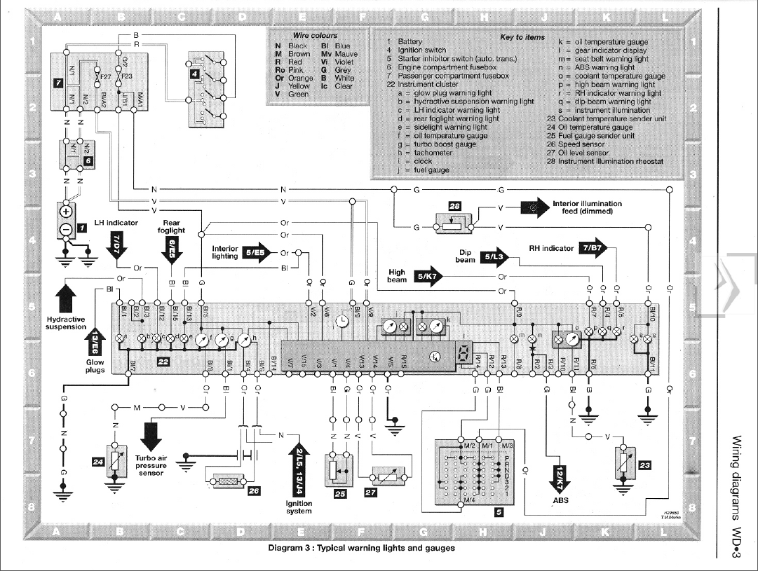

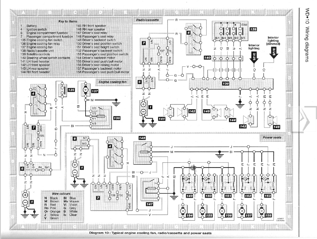

Ich habe in einem schematischen Schaltplan gefunden, dass es hier sogar zwei Ansteuerungen gibt (leider englisch, Aussage nicht eindeutig): »Interior lighting« und »Interior lighting (dimmed)«. Die Position 3/J5 lässt sich aber im Schema 3 nicht finden. Die Pläne sind für Y3, ich weiß nicht, ob sich das eindeutig auf Y4 übertragen lässt.
Die zuständigen Leitungen sollten sich aber genau wie beim Klimapanel identifizieren lassen.
Ist doch ganz einfach: »Interior lighting« = Volle Helligkeit;  »Interior lighting (dimmed)" = gedimmte helligkeit. D.h. bei »Interior lighting« wird die Glülampe direkt versorgt, und bei »Interior lighting (dimmed)" ist ein Widerstand vor der Glühbirne..

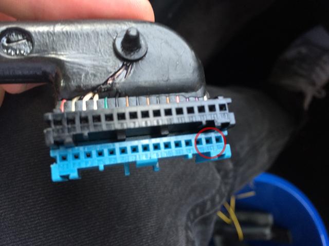

Erste Aufgabe: im Klimapanelstecker die »Licht-an-Leitung« finden. Ich habe nicht Huberts Methode angewandt (Leitungen auf Verdacht ankatzen), sondern die 30 Pinne durchgemessen. Es ist Pin 14 in der blauen Leiste.
Leider sind bei der blauen Leiste – anders als bei der schwarzen – die Adern nicht zu sehen. Ich habe dann etwas von der Vergussmasse abgekratzt und es ergab sich, dass es eine hellblaue – die einzige dünne hellblaue (eine andere dicke geht zur Stromversorgung) ist.
Die habe ich dann in einigem Abstand zum Stecker aufgetrennt und nach vorherigem Testen – vom Pin kommend auf Massekontakt gelegt … ja, es funktioniert! – in meine vorbereitete Schaltung eingefügt.
