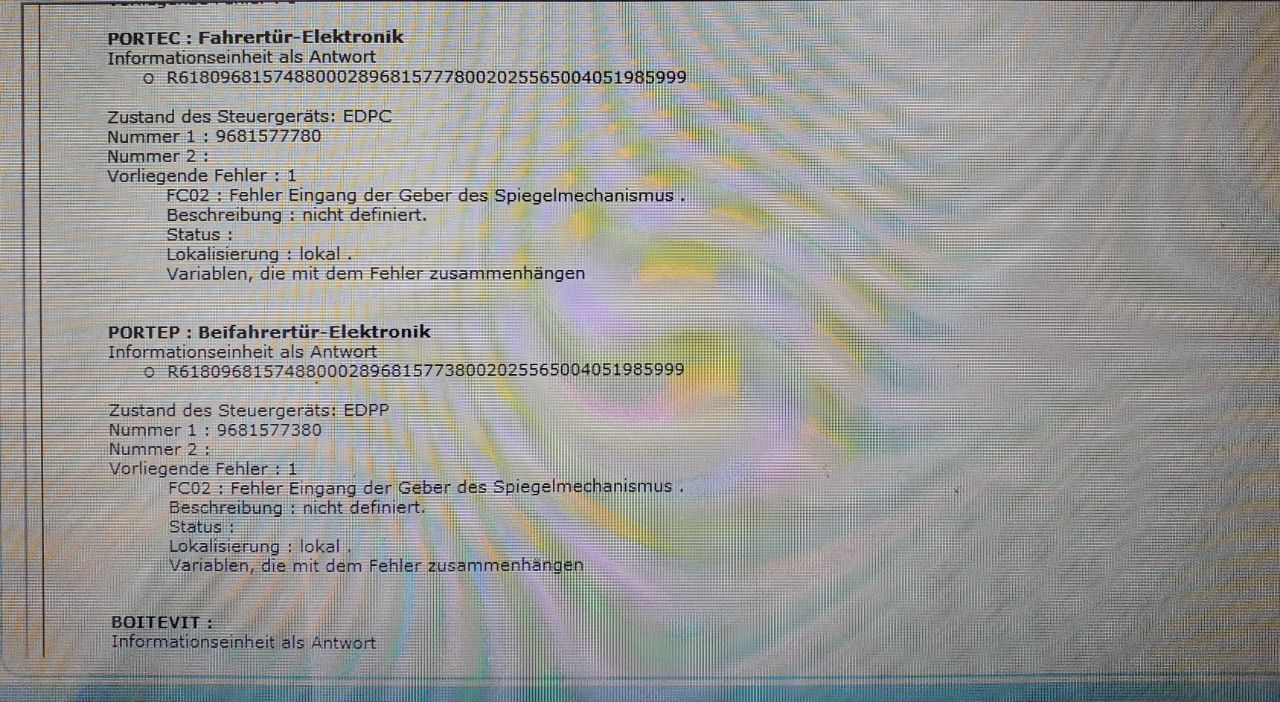

Ich konnte die Absenkautomatik nach Aktivierung in der BSI genau 1mal genießen - sowohl Fahrer als auch Beifahrerseite.
In den Modulen der Fahrer und Beifahrertür war Fehler FC02 - Fehler Eingang der Geber des Spiegelmechanismus hinterlegt.
Beifahrer konnte nicht gelöscht werden, Fahrerseite löschen war möglich - trat aber sofort wieder auf. - Funktion weiterhin nicht gegeben.
Im Stellgliedtest konnte
Fahrerseite:
  • Spiegel eingeklappt werden, aber nicht automatisch wieder raus ( Test abgebrochen durch Benutzer ?! )
  • Spiegelglas links, rechts, hoch, runter automatisch gemacht werden - Test erfolgreich abgeschlossen
Beifahrerseite
  • Spiegel ein und ausgeklappt werden - Test erfolgreich abgeschlossen
  • Spiegelglas links, rechts, hoch, runter gemacht werden ABER ( Test abgebrochen durch Benutzer )
Dazu vielleicht noch wichtig zu erwähnen:
Fahrerseite kippelt meine Scheibe und springt ohne Hilfe hinten aus der Führung raus, sofern ich diese vorn beim hochfahren nicht nach oben "ziehe" - sollte dass das Problem sein?
9681577780 sowie 9681577380 sind die kompletten Fensterheber - beide gleichzeitig defekt? Was haben diese mit der Spiegelautomatik zu tun?
Es handelt sich hierbei um den C4I Coupe mit VTR+ (Loeb Version)

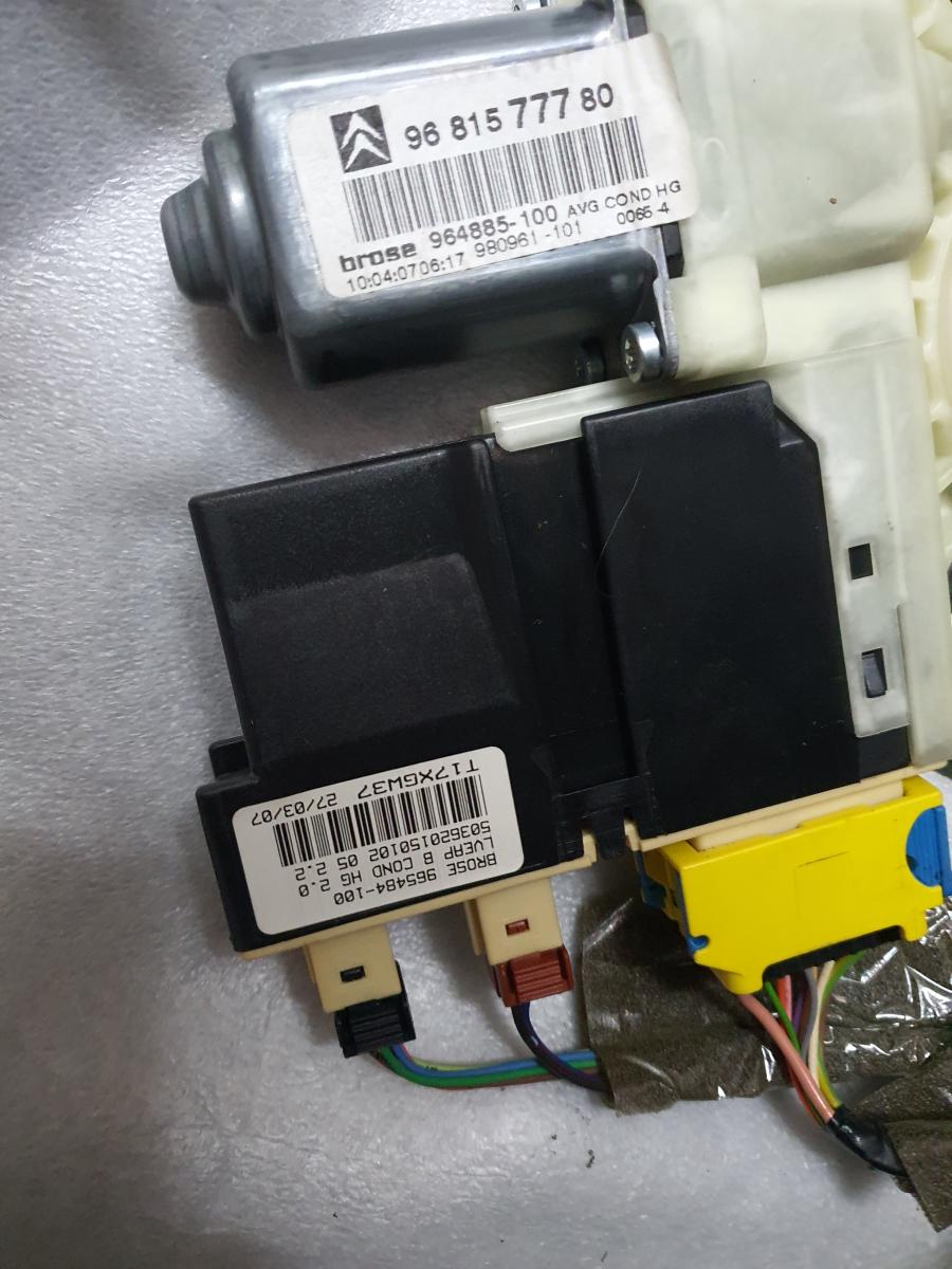

So auf den Spuren der kippelnden Fahrerscheibe habe ich mal alles in den Bereich inspiziert
Schwarzer Stecker: Spiegelverstellung Fahrerseite
Brauner Stecker: Spiegelverstellung Beifahrerseite

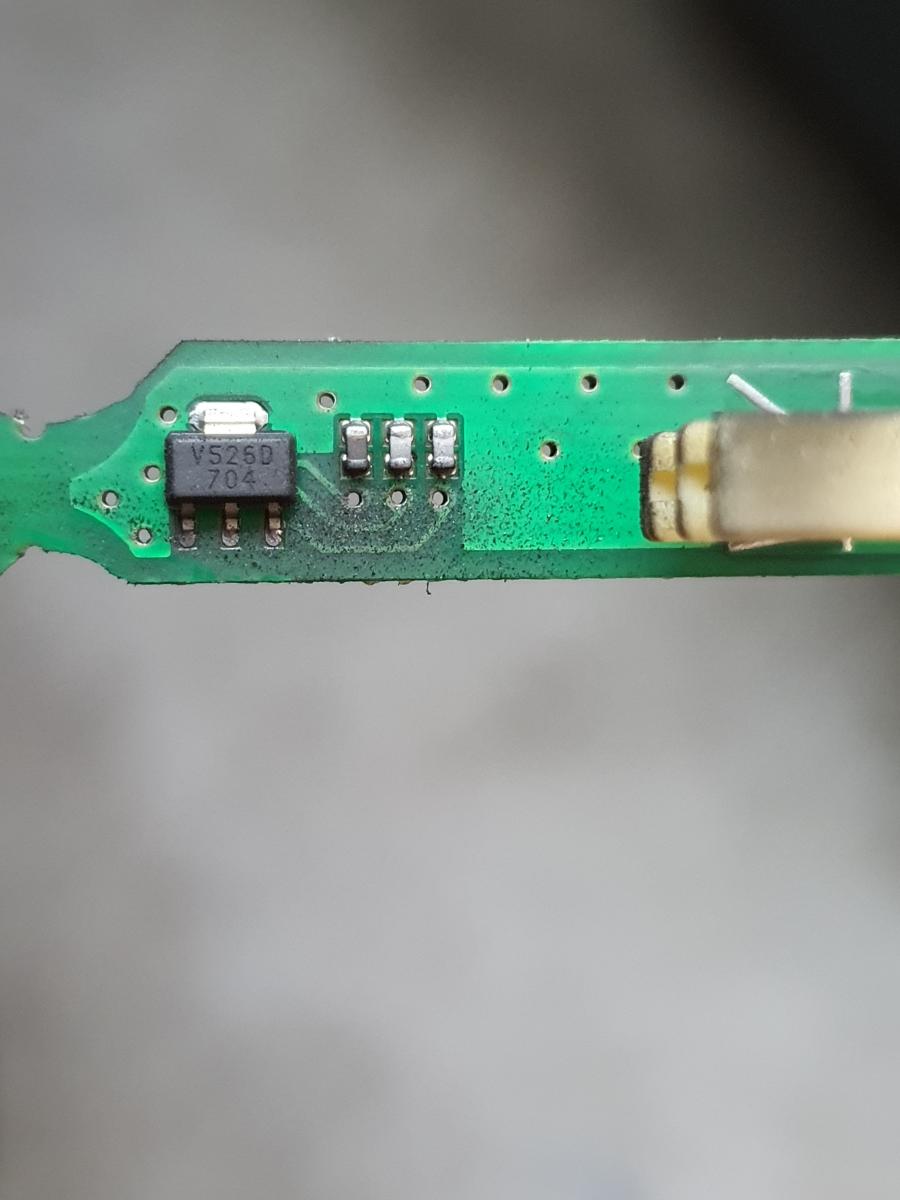

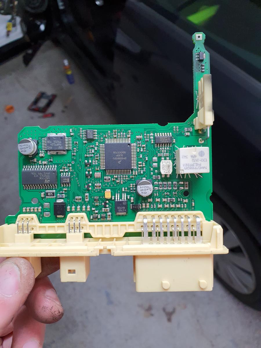

Platine getrennt vom Motor sieht so aus
Das Zippel von der PBA sah etwas verkokelt aus

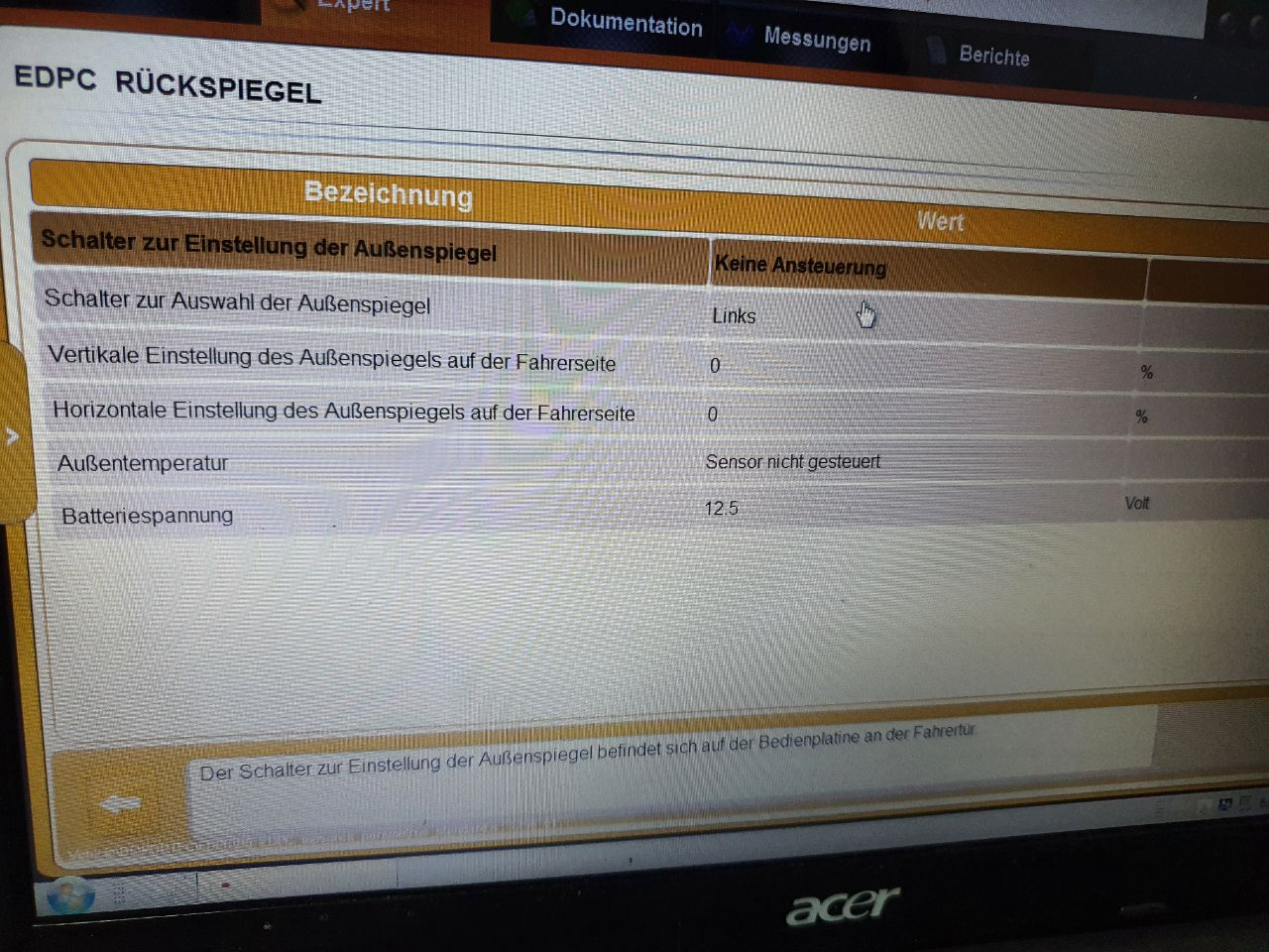

woher bekommt das Steuergerät die Vertikale und Horizontale Position mitgeteilt?!
Beide Seiten sind Horizontal als auch Vertikal "0".
In den Spiegel selbst ist keine Sensorik verbaut, ausser im rechten der Temperaturfühler
Der Transistor im oberen Bild ist nur schmutzig ;)
vor 11 Minuten schrieb SuperMario:
Die Stellmotoren haben einen Positionsgeber - wenn davon einer spinnt dann klappt das mit dem Rückwärtsgang nicht mehr...
Fahrerseite hatte ich gegen einen neuen ersetzt. Beifahrerseite gegen einen gebrauchten. Die Motoren sind doch alle gleich oder gibts auch elektrische Motoren ohne Positionsgeber?
Diese Frage kann ich nicht beantworten...
