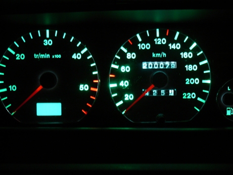

Du brauchst zwingend SMD. Die normalen LED sind zu dunkel und leuchten auch nicht gleichmäßig aus. Aus eigener Erfahrung kann ich sagen, dass es wichtig ist, wo bzw. was man kauft. Mein erster Versuch war eher ernüchternd. Die gelieferten LED passten erst nach einer mechanischen Bearbeitung in den Sockel und die Haltbarkeit war auch eher bescheiden. Ich baue keine LED ein, um die nach 3 oder 4 Monaten wieder zu tauschen, weil sie defekt ist. Im zweiten Anlauf habe ich dann den Laden gefunden: www.blauertacho4you.de Die LEDs sind nicht die preiswertesten, aber bisher (ca. 1,5 Jahre) musste ich auch noch keine tauschen. Ich schaue gleich mal nach, ob ich noch ein Bild von meinem Cockpit nach dem Umbau habe. Dann kann sich jeder einen Eindruck verschaffen, ob es gleichmäßig ist oder nicht. Es ist so ohne Weiteres auch nicht möglich, alle Glühbirnen im Cockpit durch LEDs zu ersetzen. Es geht: die eigentliche Beleuchtung (incl. Mittelkonsole), Blinker, Scheinwerfer, Öldruck, Stop-Lampe. Was nicht geht ist: Ladekontrolle, Airbag.
So sieht das ganze mit weissen SMD LEDs aus. Das Foto ist nicht ganz scharf, sollte aber reichen. Die Funktion des Dimmers bleibt in Grenzen erhalten.
Bearbeitet ( von GuenniTCT)
Funktioniert die Dimmung noch? Nicht dass ich die jemals benutzt hätte ;)
