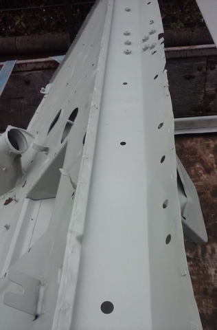

Hier sind die Ergebnisse
Da ist aber viel Blechh beim Strahlen verschwunden :D

Ich hab ihm die Hütte (Gammel schon ausgetrennt, nur Schweller drin gelassen und eine Stabilisierung zusätzlich eingeschweisst), 4 Türen, zwei Heckklappen, Hinterachsrohr, vier Schwingarme, diverse Mopedkotflügel und Kleinkram gebracht.
Strahlen und grundieren kostete 1000 €
Ist ne Stange Geld, aber so macht das schweissen richtig Spaß, völlig ohne Rost.
