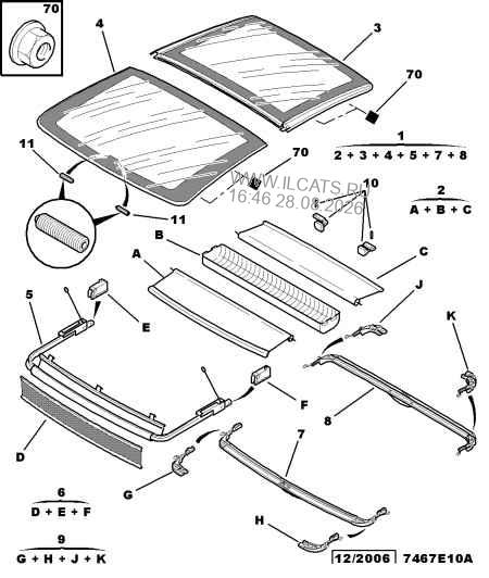

sowas in der Art?

sowas in der Art?
Danke Dir, diese Explosionszeichnungen habe ich. Ich brauche was viel Detaillierteres aus dem Werkstatthandbuch.

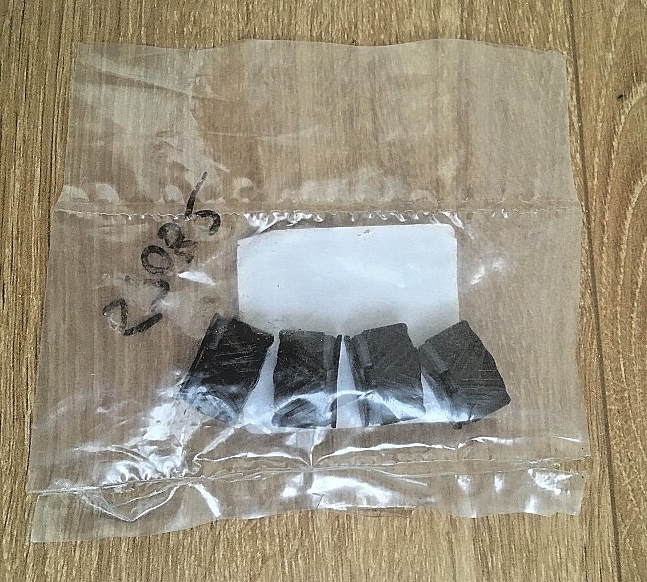

Meinst Du diese Gleiter?
oder solche:
