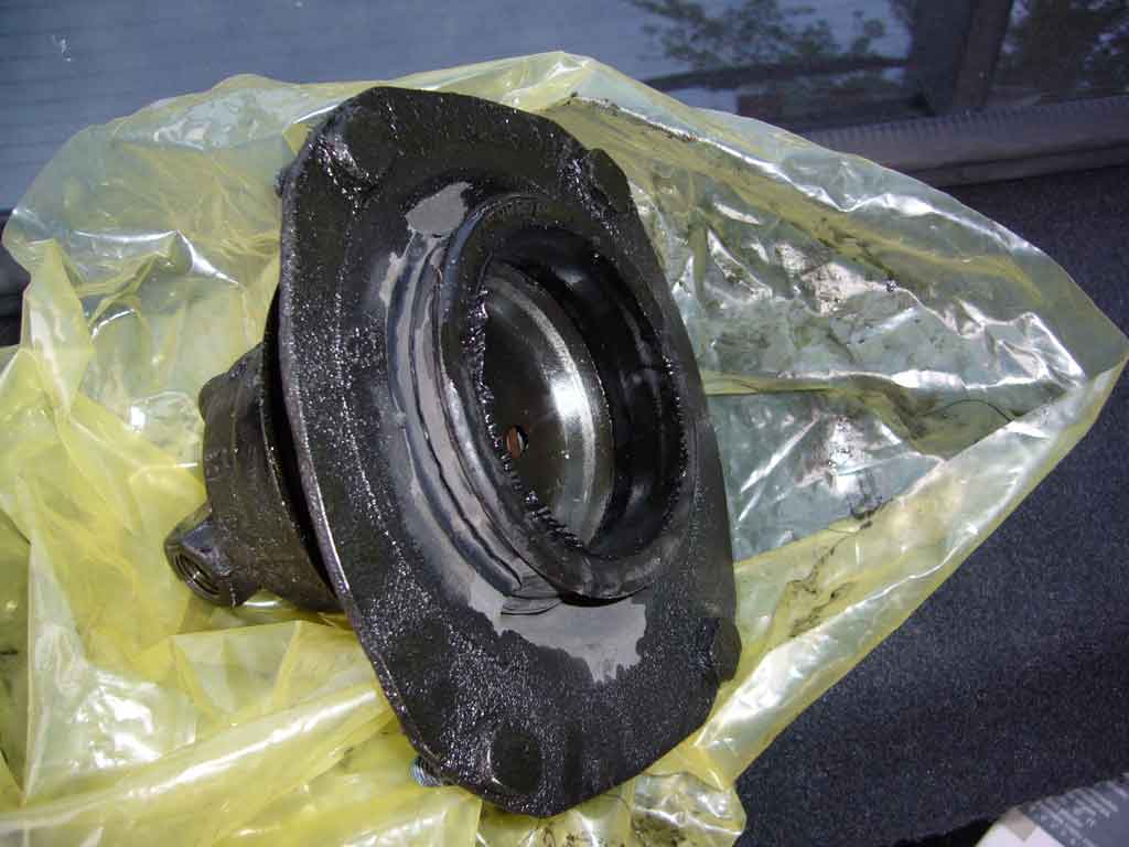

Ein 10 Jahre altes Domlager mit knapp 230 tkm kann im ausgebauten Zustand so aussehen:
Man erkennt den Riß, der sich quer durch den Gummi zieht. Dieses Lager hatte zwischen Kugel und Blech ca. 10 mm Platz.

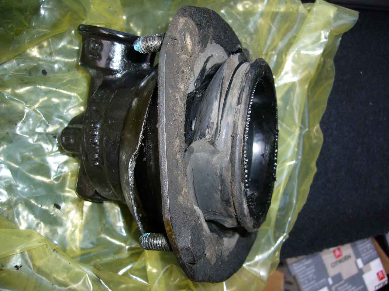

Wenn die Sache weiter fortschreitet, sieht die Geschichte so aus:
Hier hat sich der Gummi völlig zerlegt. Glücklicherweise hat der Riß einen so breiten Gummikegel zurückgelassen, daß der Nippel nicht durch die Lasche paßte.
Meine neue Theorie ist, daß die Lager nicht beim Reißen des Gummis direkt durchschießen, sondern erst kaputt gehen und dann - weil man es nur schwer merkt - so zerrieben werden, daß das Unterteil irgendwann doch durchflutscht. Ich bin mir sicher, daß das Lager nicht mehr als einige Wochen kaputt war, weil ich wie im anderen Thread erwähnt regelmäßig den Abstand kontrolliert habe, sozusagen routinemäßig bei offener Motorhaube.
