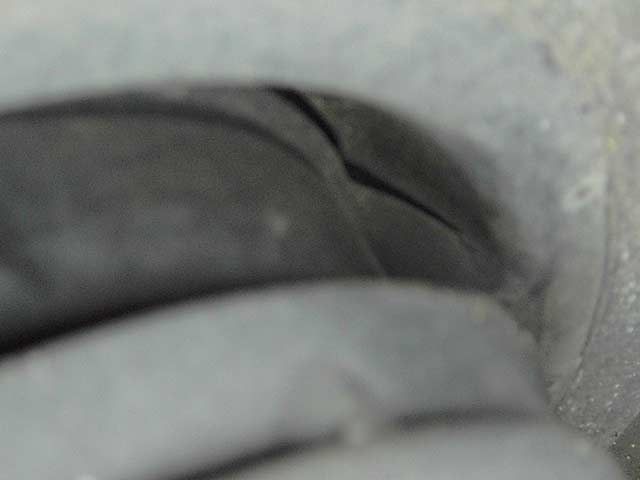

Nun, ich habe gestern beim Räderwechsel und Koppelstangenwechsel festgestellt, dass beide Domlagergummis von unten exakt so außen wie die oben entliehen Bilder (Bild 2 als Ausschnitt). Bei letzterem gibt es, wie auf dem Bild, keine rauhen Flächen zu sehen und beide Seiten sehen bei meinem genau gleich aus. Spricht eigentlich dafür, dass es Normalzustand ist, zumindest beim Y3. Keine Auffälligkeiten im Motorraum, kein Rost am Metall der Domlager weder oben noch unten.
Zu dem 'Riss': Mein XM schwebte mit hängenden Rädern, also entlasteten Federbeinen auf der Bühne. Die Gummis waren fest. Es ließ sich durch Zerren an den Lagern keine Öffnung eines Spaltes provozieren. Diese Risse, oder was immer das sind, gehen bei meinem XM nicht in die Tiefe. Die Gummis sind nicht gespalten.
Und nun?
damit hast du GENAU das festgestellt was ich schon die ganze Zeit sage,
MEIN xm sah HAARGENAU so aus wie die beiden Fotos. Deswegen habe ich VERMUTET oder die Behauptung aufgestellt das das der normalzustand ist weil
2 so ähnliche RISSE m.E. nicht sein können. Vor allem ging es mir darum aufzuzeigen das im 2. Bild das KEIN Riss sondern der hintere tragende Halbring, nur von der SEITE gesehen ist, also auf seine tragende Kante geschaut. würde man mit einem Spiegel sich die Kante des VORDEREN anschauen würde die m.E. genauso aussehen.
m.E, ist das auf dem 1. bild auch kein riß sondern eine erhabene Stelle auf den Gummis, eine art Gußratkante die die Y3 Gummis alle hatten, quasi wo die FORM des Gummis nach der Herstellung ne Kante hatte.
mag ja sein das die y4 gummis diese kante nicht haben weil sie anders hergestellt wurden.
Dennoch muß ich der Ehrlichkeit halber sagen das mein XM poltert. und zwar sehr tiefes Poltern. Stabistangen sind es leider nicht. Ich tippe daher
das irgendwie die querlenker unten ausgeschlagen sind.
Kann natürlich auch sein carcultur, das wir beide uns irren und das poltern von den domlagern kommt und die hinüber sind und alle gleich aussehen wenn sie alle sind.
ich vermute im moment aber eher das die querlenker irgendwie ausgeschlagene Buchsen haben und deswegen bei jeder anhebung des Rades es dumpf poltert.

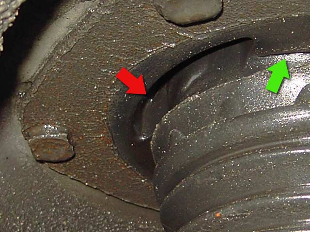

So, ich hab heute das betreffende Domalager ausgebaut und nochmal fotographiert.
Die offensichtlich beschädigte Seite:
und die unbeschädigte Seite:
Ich habe die definitiven und entscheidenden Risse rot markiert.
Die Grün markierten Stelen sind in der Tat normal und "serienmässig"
Und jetzt wird es interessant:
blau: auf der beschädigten Seite durchgerissen, man kann durchschauen bis auf das innere des Federbeins. Auf der unbeschädigten Seite ist dieser Riss auch im Ansatz zu sehen - könnte das ein Hinweis sein?
gelb: das sind definitiv auch Risse im Tragenden Teil, sie sind sicher nicht bei einem Neuteil vorhanden (kann das jemand bestätigen?) Ich denke jedoch auch, dass die erstmal unbedentlich sind, da sie nicht tief sind. Es scheint aber, dass sich die "roten" Risse aus den gelben heraus "entwickelt" haben. Andererseits können sie auch nirgendwo sonst auftreten, platzmässig. Ich vermute, dass man anhand der gelben Risse KEINE Aussagen über den Zustand eines Domalgers machen kann.
Hmm, mir geht's jetzt genauso wie in 138. Heute nochmal nachgeschaut. Wenn der XM auf den Rädern steht, sieht man fast nichts (roter Pfeil):
Bei angehobenem Wagen werden die bekannten Spalte sichtbar, die Käferthias in 142 grün gekennzeichnet und unbedenklich eingestuft hat:
Das ganze sowohl auf der Vorderseite als auch auf der Rückseite des Domlagers:
Sorgen machen oder nicht?

in 142:
Käferthias postete
...Die Grün markierten Stelen sind in der Tat normal und "serienmässig"
Hallo Käferthias, woher weißt Du das? Hast Du das an neuen Domlagern gesehen? Und kann das irgendjemand nochmal mit Sicherheit bestätigen?
