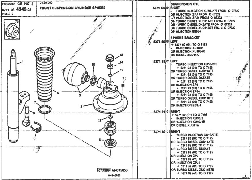

So, jetzt hab ich mein ganzes Gerüffel wieder eingebaut. Dabei sind mir noch Fragen gekommen: Welche Dichtringe gibt es zwischen Federbein und Domlager? Ich habe nämlich keine bemerkt...
Dichtringe sitzen im Domlager eingelassen in einer Nut.
Das Teil, was ich bekommen habe ist in der Zeichnung die Nummer 12.
O-Ring 24x2,7
Teil 11 ist ein O-Ring 27x1,9
Beide sollten beim ZPJ dabei sein.
g
kann es sein, dass diese Ringe beim Ausschlagen des Kolbens rausrutschen?
Ich weiß es nicht, weil ich es nicht selbst gemacht habe. Aber wenn die Geschichte dicht ist, sind die Ringe vermutlich drin.

Hi Käfer,
also von selber fallen die Dichtringe eigentlich nicht raus. Die sitzen in zwei Nuten im gußeisernen Kopf, der auch die Federkugel trägt.
Ich würd' erstmal probieren, ob alles trocken bleibt. Bei heruntergezogener Ziehharmonika kann man das ja sehen.

Das sind ja keine "innere" Dichtungen, sondern dichten nach außen hin ab. Wenn einer der Ringe undicht ist, sabbert das LHM nach außen oben und unten am Federbein vorbei. Also auf jeden Fall mitwechseln.
Eigentlich sollten die Ringe schon im neuen Domlager eingesetzt sein, auch wenn man sie separat bestellen kann/muss.
