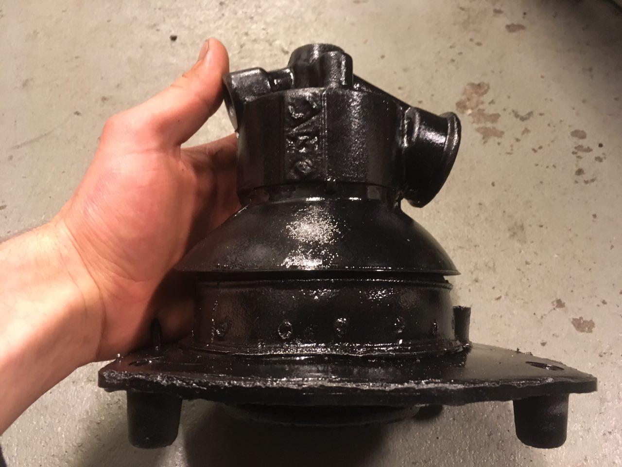

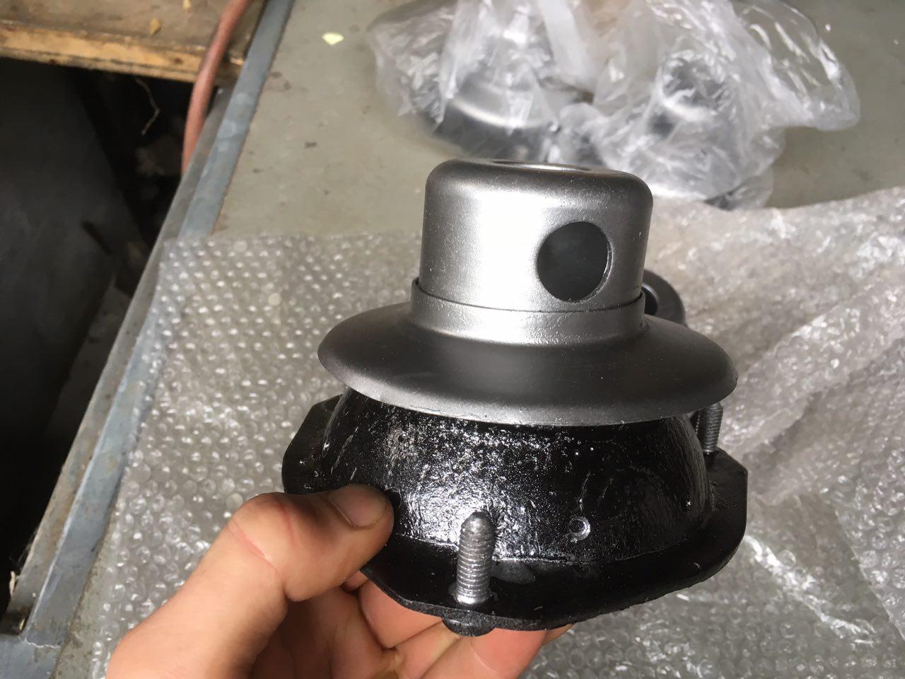

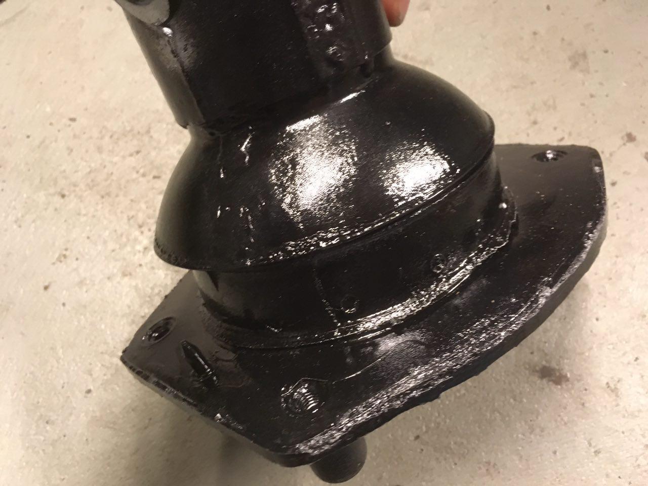

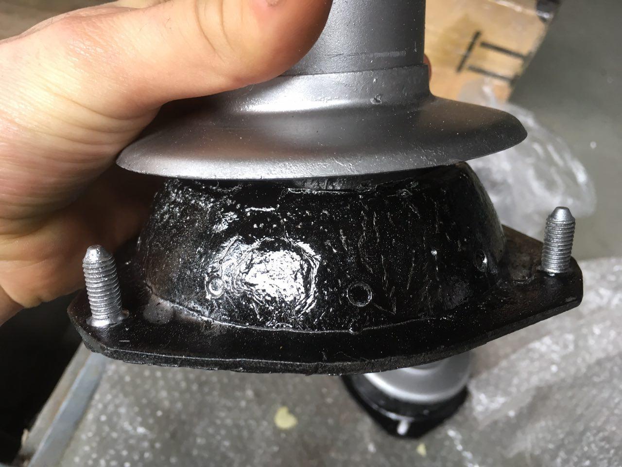

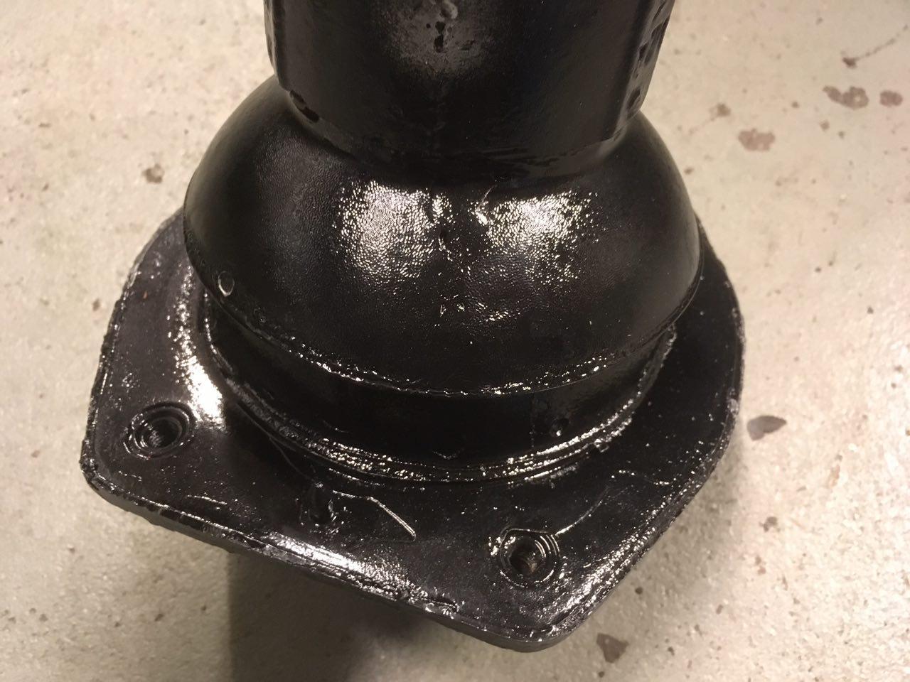

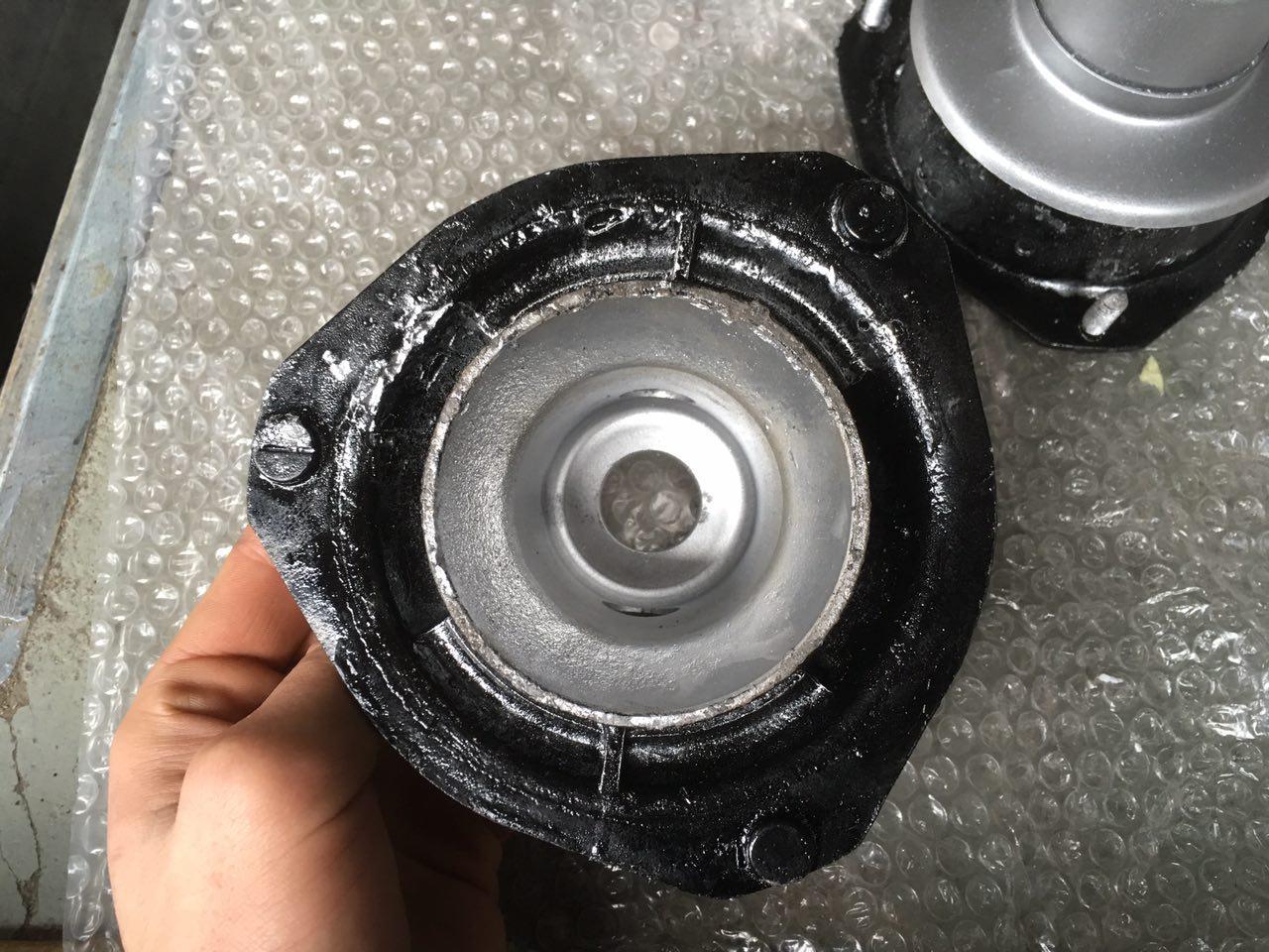

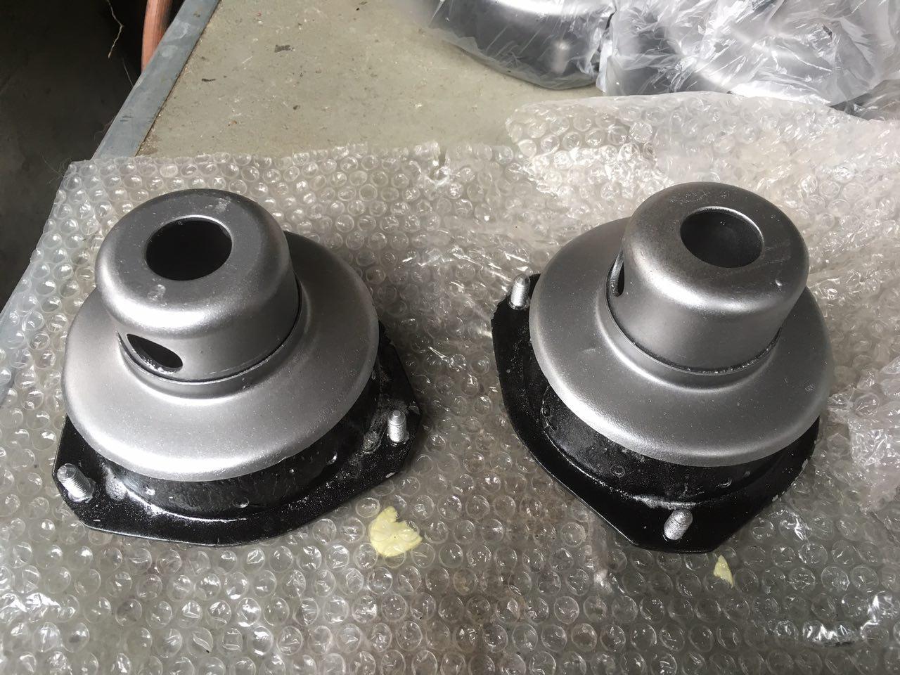

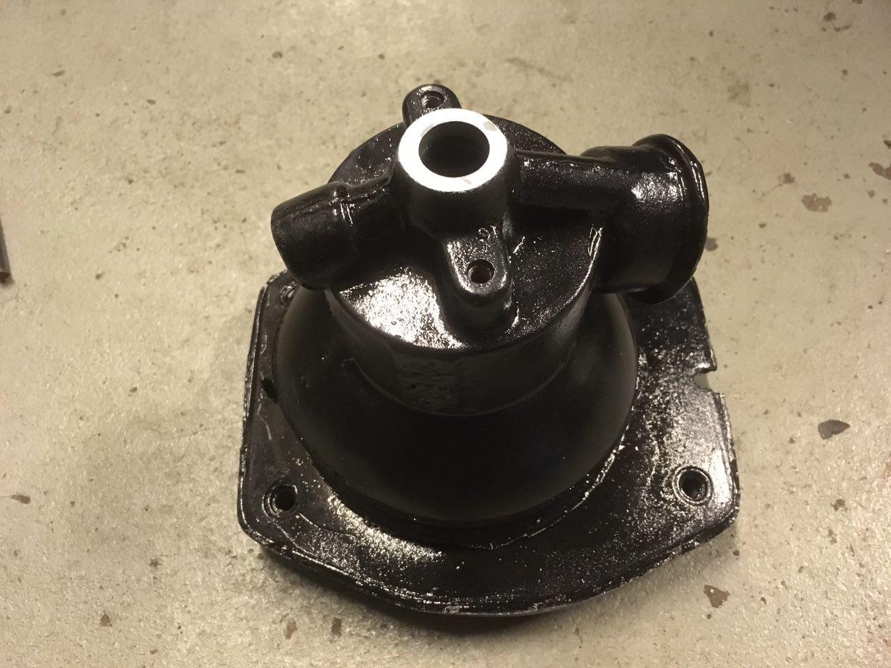

14. November 20179 J. Am 18.1.2016 at 10:26 , badscooter sagte: Hier Bilder der überholten Lager... Nochmals ich, die überholten Lager von elastomer sehen also so aus. Zusammengefasst gibt's also noch welche aus Ungarn und aus Holland. Die aus Holland sehen optisch besser aus, wie sieht's mit Ungarn aus? Hatte noch niemand Probleme wegen Beanstandung der Lager aus Litauen (da offensichtlich und sichtbar verändert)?

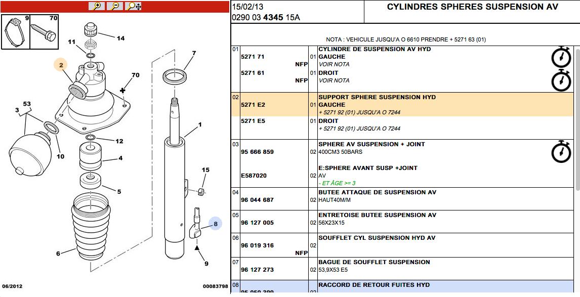

14. November 20179 J. vor 23 Stunden, BX_HUNTER sagte: Salut, ich beschäftige mich grad mit einem 93er Xantia mit schön rissigen und einseitig beginnend knusprigen Lagern. Also Hydractive bis ORGA 7244 (sind nicht NFP). Jedoch habe ich auf dem Forum mal eine kompakte aber ausführliche Liste aller Varianten im Xantia gefunden. Hab jetzt ziemlich lange mit google gesucht und konnte nichts finden. Weiss jemand, wo die war? Wäre interessant, eine Gesamtübersicht zu haben. Wünsche allen einen schönen Abend Aktuell kennt Citroen nur noch 5 Typen: Mit Hydractive bis 8056 Mit Hydractive ab 8057 (nfp) Mit Hydractive und V6 (nfp) Ohne Hydractive bis 8208 und ab 8519 (nfp) Ohen Hydractive von 8209 bis 8518 Ursprünglich gab es eine größere Vielfalt, abhängig von der Motorisierung. Das ist im Teilekatalog verloren gegangen, ich habe leider Ahnung wo man die Daten finden könnte.
14. November 20179 J. Danke vielmals! Ah ja, hab's falsch gelesen. Also braucht man bis ORGA 7244 passende Staubschutzbälge.
14. November 20179 J. Eher anders herum: Wenn man neue Domlager kauft, braucht man die dazu passenden Bälge. Die bis Orga passen nicht auf die aktuell erhältlichen Domlager. Das betrifft alle Domlager, die noch erhältlich sind.
15. November 20179 J. vor 22 Stunden, BX_HUNTER sagte: Nochmals ich, die überholten Lager von elastomer sehen also so aus. Zusammengefasst gibt's also noch welche aus Ungarn und aus Holland. Die aus Holland sehen optisch besser aus, wie sieht's mit Ungarn aus? Hatte noch niemand Probleme wegen Beanstandung der Lager aus Litauen (da offensichtlich und sichtbar verändert)? Ich habe auch die komisch aussehenden von elastomer. Keine Beanstandung durch den TÜV.
15. November 20179 J. Jopp, auch bei mir in zwei XM sind die verbaut (2.1TD und V624 Kombi) - und die sind so bei den Vorbesitzern geprüft worden. Hat jemand den Kontakt nach Ungarn - gerne auch per PM? Komme da öfters mal hin, möchte da für meinen 2.5TD einen Satz überholen lassen.

22. April 20188 J. Ich habe mir vor ca. 2 Jahren diese überholten Domlager für meinen XM, V6, 24V gekauft und die sind jetzt ungefähr 65.000 Kilometer drin. Optisch sagen sie mir absolut nicht zu aber sie funktionieren und auch der TÜV hatte keine Einwände diesbezüglich. Der Prüfer hatte es registriert und mich darauf angesprochen. Für ihn war das nach meiner Erklärung dann aber voll in OK.
22. April 20188 J. Gibt es die nicht mehr bei Citropart? Da war die Abwicklung völlig reibungslos. Wartezeit entsprach lediglich der Versanddauer. Das einzige, was mir nicht gefiel: ich hätte die Domlager seidenmatt nachlackieren sollen. Das häßliche Glanzschwarz macht gleich so einen schäbigen Eindruck, weil man jede Unebenheit gleich so sieht. Bearbeitet (22. April 20188 J. von XM_Boris)
13. September 20188 J. Ich hole das Thema mal wieder hoch, weniger aus gegebenem Anlass, eher weil ich hier noch 16 Domlager liegen habe und damit etwas passieren soll. Derzeit scheint es nur Erfahrungen mit den überholten Domlagern aus Litauen zu geben. Ehrlich gesagt, bei der Optik schüttelt es mich. Die überholten Domlager mögen ja funktionieren, aber es macht einfach keinen Vertrauen erweckenden Eindruck auf mich. Hat jemand vielleicht Erfahrungen mit den überholten Domlagern aus Ungarn? Der Kontakt zum Kroaten scheint irgendwie nicht richtig wiederbelebt worden zu sein. Die Domlager von ihm halten aber wohl schon einige Jahre und die sahen auch deutlich besser aus. Im Moment tendiere ich notgedrungen, die Domlager in Litauen machen zu lassen. Oder hat jemand aktuell noch eine andere Quelle? Gruß Martin
13. September 20188 J. Hallo Martin. Thomas und Jonas haben mir Anfang des Jahres eine Mail zu einem Kontakt aus Ungarn mitgeteilt, leider scheint diese nicht mehr aktiv/gültig zu sein. Ich werde demnächst zwei Sätze nach Litauen schicken. In zweien meiner XM sind solche Lager verbaut und bis jetzt keine Probleme damit. Optik ist mir nicht so wichtig, die sind bei geschlossener Motorhaube nicht zu sehen - ausser wenn sie durchgeschossen sind. Gruß, Michael

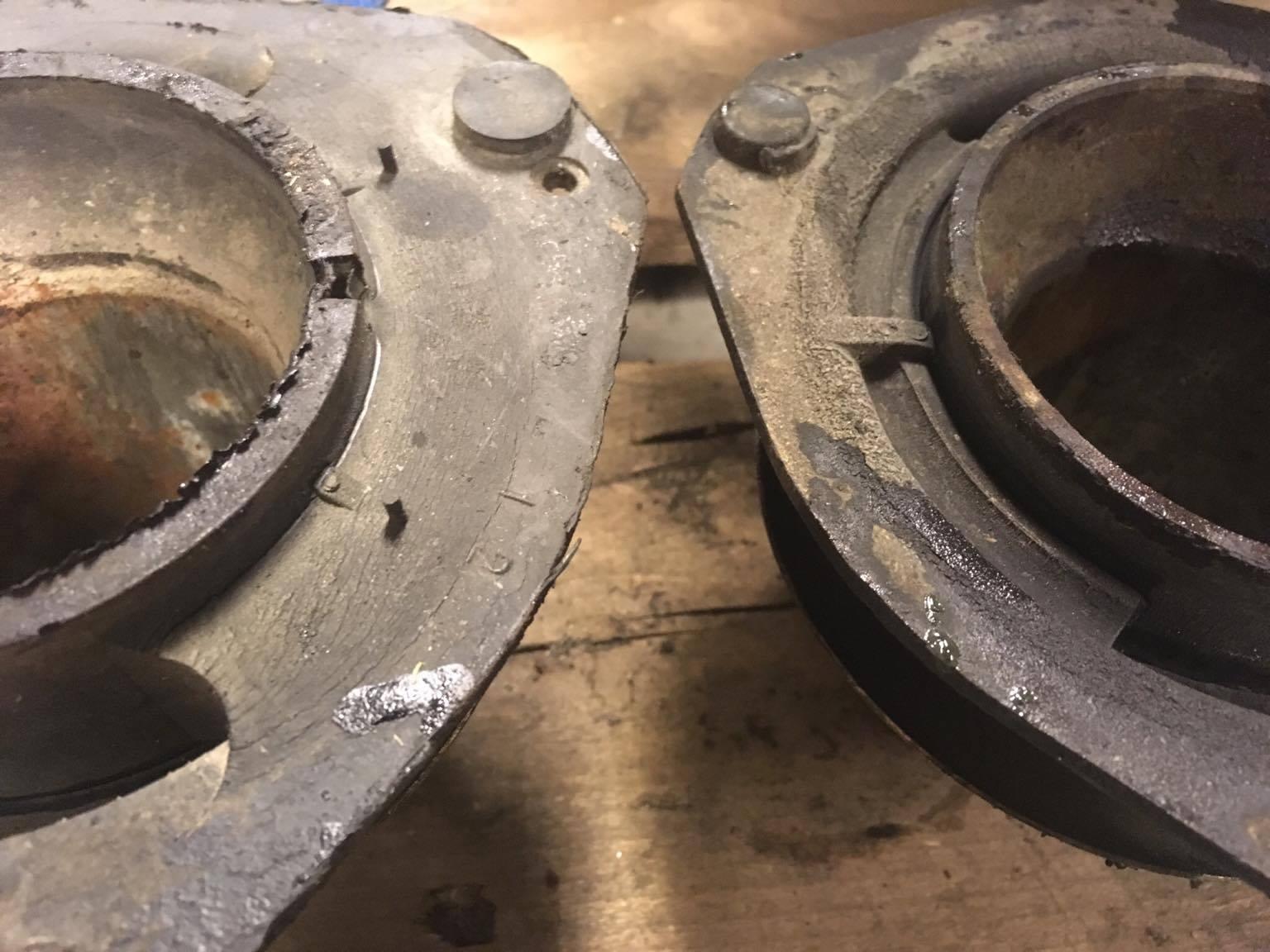

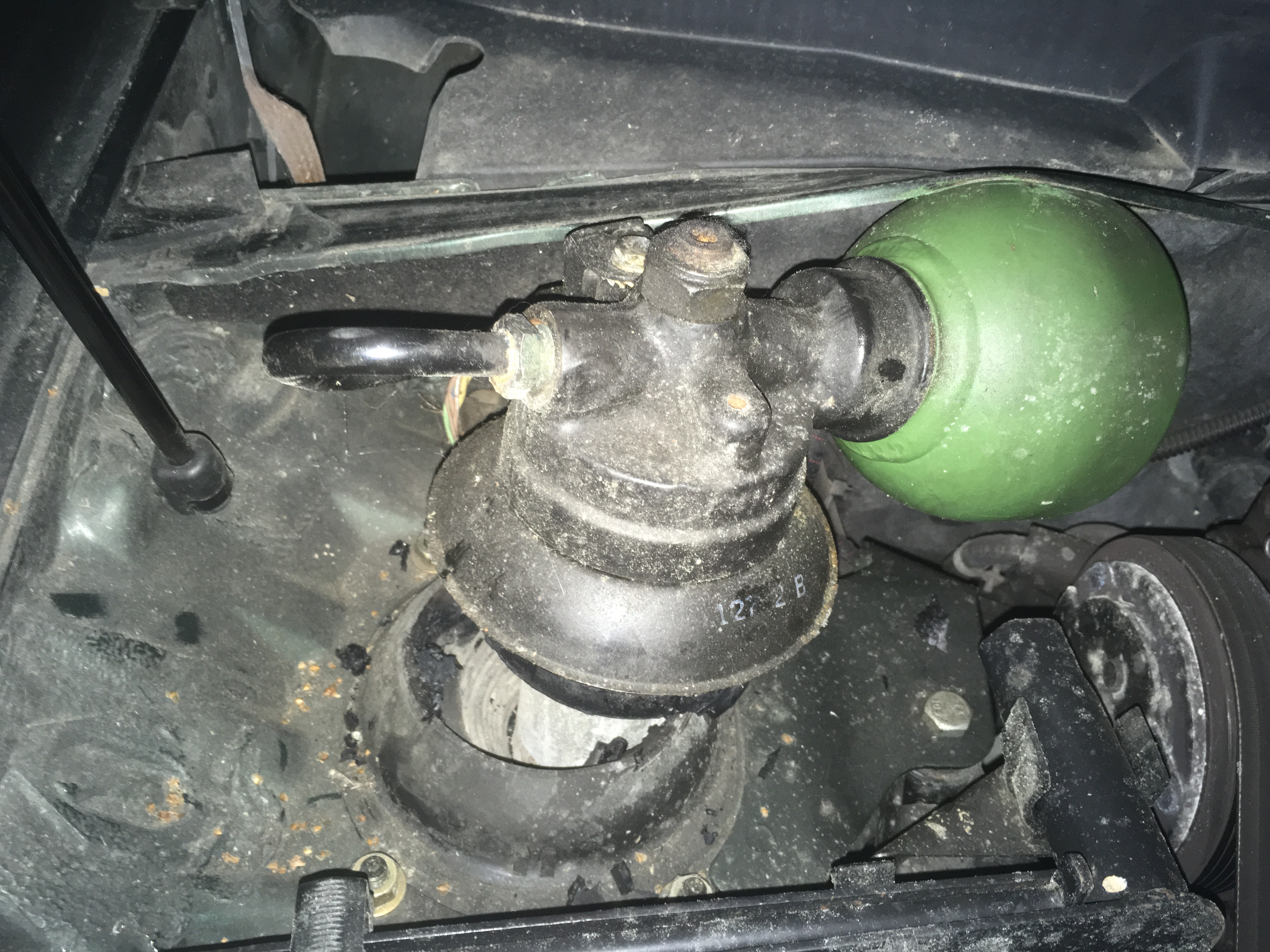

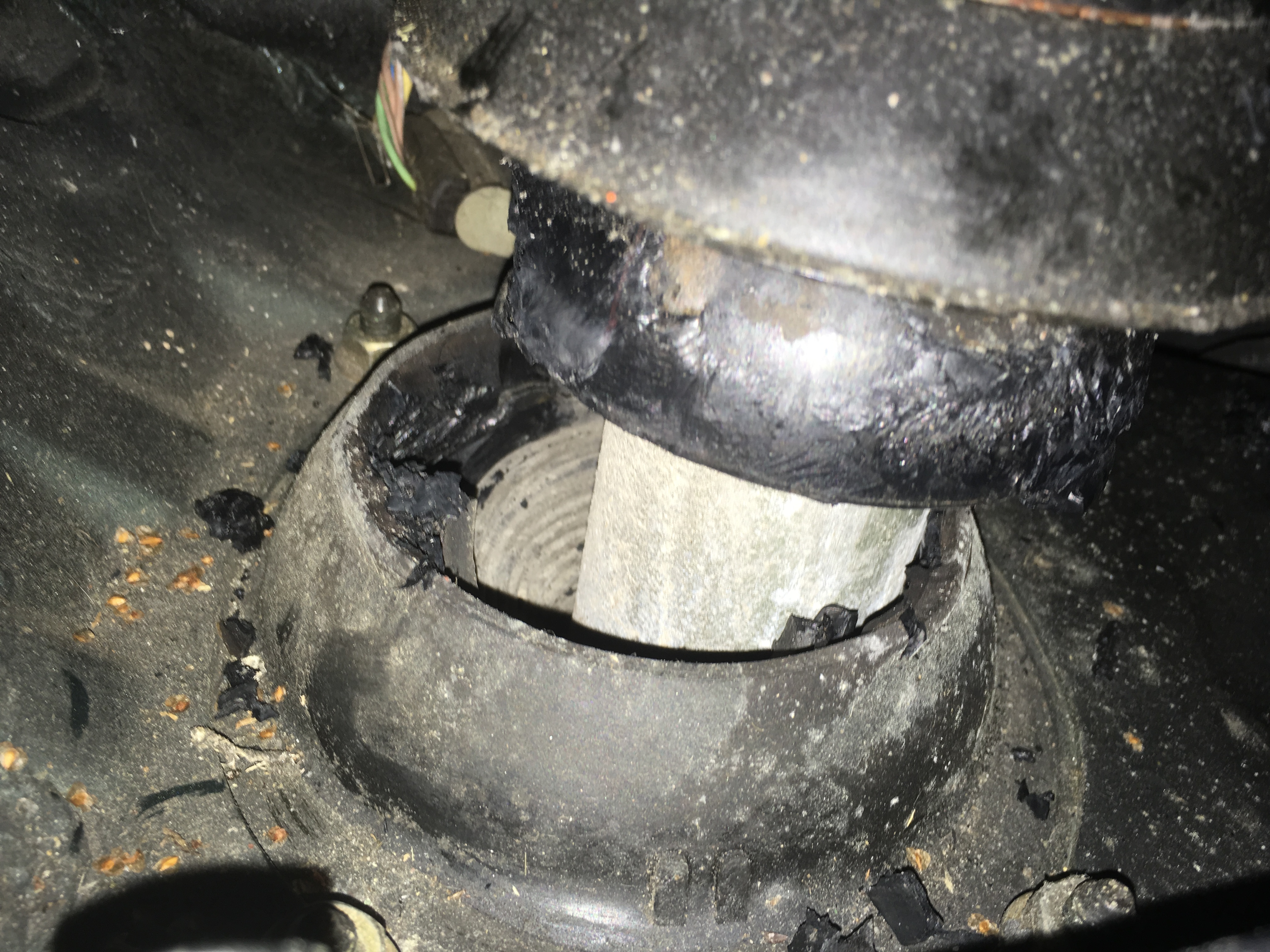

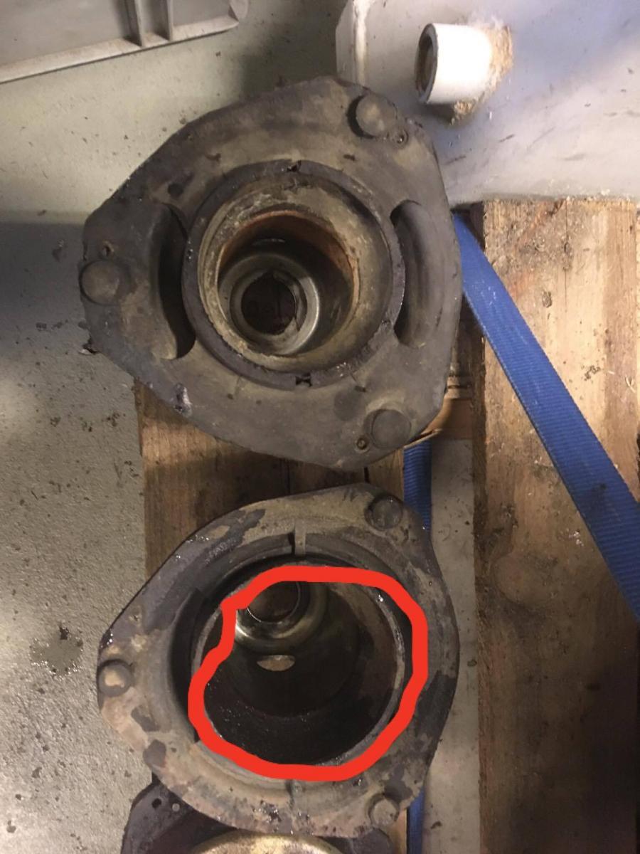

16. September 20188 J. 1991-1992er V6 Break 163'000 km, schönes unverrottetes Auto, seit Jahren nicht mehr gefahren. Das ist im Stand passiert, Räder gerade, keinerlei Bewegung, plötzlich so bemerkt
