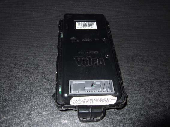

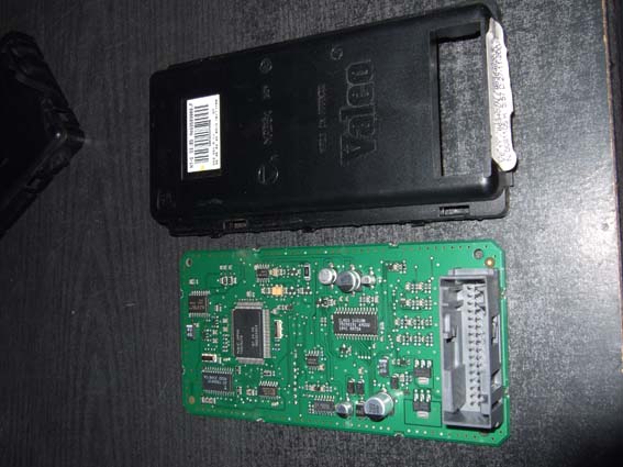

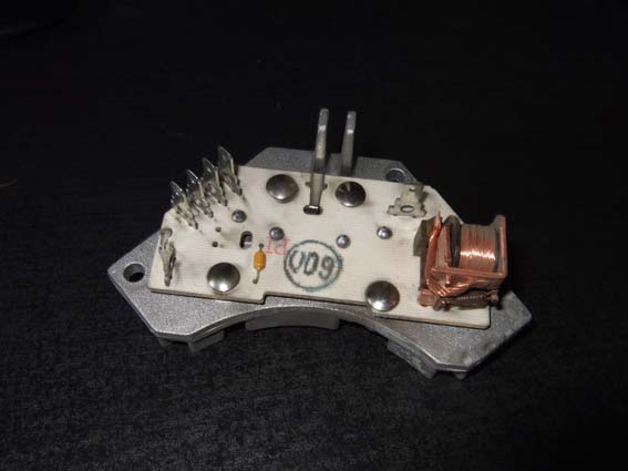

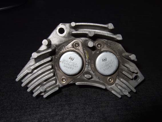

8. Oktober 201016 J. Hallo, meine Mutter hat bei Ihrem Xsara das gleiche Problem Lüfter läuft volle pulle! Egal ob ich auf langsam schalte oder auf aus oder auf Automatik. Klima scheint auch nicht zu kühlen ob das daran liegt weiß ich nicht! Radio geht manchmal auch nicht aus und man muss die Batterie abklemmen aber das ist schon länger. Hier mal ein paar Bilder von der Elektronik nähe Gebläse. http://www.diamont.de/citroen/s1.jpg http://www.diamont.de/citroen/st10.jpg http://www.diamont.de/citroen/st101.jpg http://www.diamont.de/citroen/ms0.jpg http://www.diamont.de/citroen/ms10.jpg Hat jemand eine Lösung? Hi an alle, seit heute hat mein Xsara das selbe Problem -> Lüftung auf max. Auch der Klimakompressor lässt sich nicht an oder ausschalten. Hängt das auch mit den Kondensatoren zusammen oder ist da noch mehr kaputt? Grüße Marian

9. Oktober 201016 J. habe mir jetzt 2x mj 2955 vom conrad geholt, weil die hier irgendwo erwähnt waren. allerdings habe ich jetzt alles ausgebaut und für die bei mir verwendeten transistoren wäre der korrekte ersatz mj 11015. worin unterscheiden die sich? kann ich trotzdem die 2955 nehmen oder sollte ich doch lieber gleich die richtige verwenden? grüße marian
10. Oktober 201016 J. Also danke Leute, es waren nur die Transistoren. Habe sie getauscht und alles geht wieder wie gewohnt. Auch der Klimakompressor springt jetzt wieder an. Vielen Danke!

7. Dezember 201015 J. Wow, das war mal einfach, und extrem günstig. Sonntag bei Reichelt bestellt, heute da. Der Lüfter war nach 20 Minuten draussen (15 Minuten habe ich nach einer Möglichkeit gesucht, diese eine der drei Schrauben raus zu bekommen...), und nach weiteren 5 zerlegt. 4 Nieten ausbohren und 4 Lötpunkte lösen. Ordentlich Wärmeleitpaste auftragen, die zwei Transistoren einlöten und alles wieder zusammenbauen. Und funktioniert auf Anhieb! Vielen, vielen Dank an das Forum! Ciao, Daniel

21. Februar 201214 J. Leider funktioniert es nicht. Die Transistoren MJ11015G und MJ11016 haben beides die Werte(U=120V, P=200W, I=30A) Jedoch weiss ich nicht welche Werte meine Originalen Transistoren haben und anhand der abgedruckten Nummern finde ich sie auch nicht im internet. Folgendes ist auf meinen Originalen Transistoren abgedruckt: FW26025A1 9M632 VW 9M 543 MYS(malaysia?) Vielen Dank für die eure Hilfe.
21. Februar 201214 J. Hi... Leider zeigte der gebläsemotor dabei keine Reaktion also bestellte ich mir die MJ11016 und es gab wieder keine Reaktion, (...) Was auch nicht weiter verwunderlich ist, da die MJ11016 NPN-Transistoren sind. Rein müssen aber PNP-Transistoren. Die 16er können also gar nicht funktionieren. Die Transistoren MJ11015G und MJ11016 haben beides die Werte(U=120V, P=200W, I=30A)Jedoch weiss ich nicht welche Werte meine Originalen Transistoren haben und anhand der abgedruckten Nummern finde ich sie auch nicht im internet. Folgendes ist auf meinen Originalen Transistoren abgedruckt: FW26025A1 9M632 VW 9M 543 MYS(malaysia?) Datenblatt zum FW26025A1 (die restlichen Nummern sind unwichtig): klick (PNP, 100V, 160W, 20A). Normalerweise sollten die MJ11015 (wie auch die FW26025A1) ohne Probleme funktionieren. Möglicherweise sind deine neuen Transistoren ja auch nicht ganz "koscher". Hast du die schon überprüft? Und vor allem: hast du bei´m Testen darauf geachtet, dass die kleine "Pille" (=PTC=Kaltleiter) wieder an ihrem Platz sitzt und Kontakt hat? Ansonsten läuft die Steuerung nämlich nicht. Hier mal der Schaltplan zu der Platine, wie sie im Xantia verbaut ist: (zum vergrößern klicken) Markus
